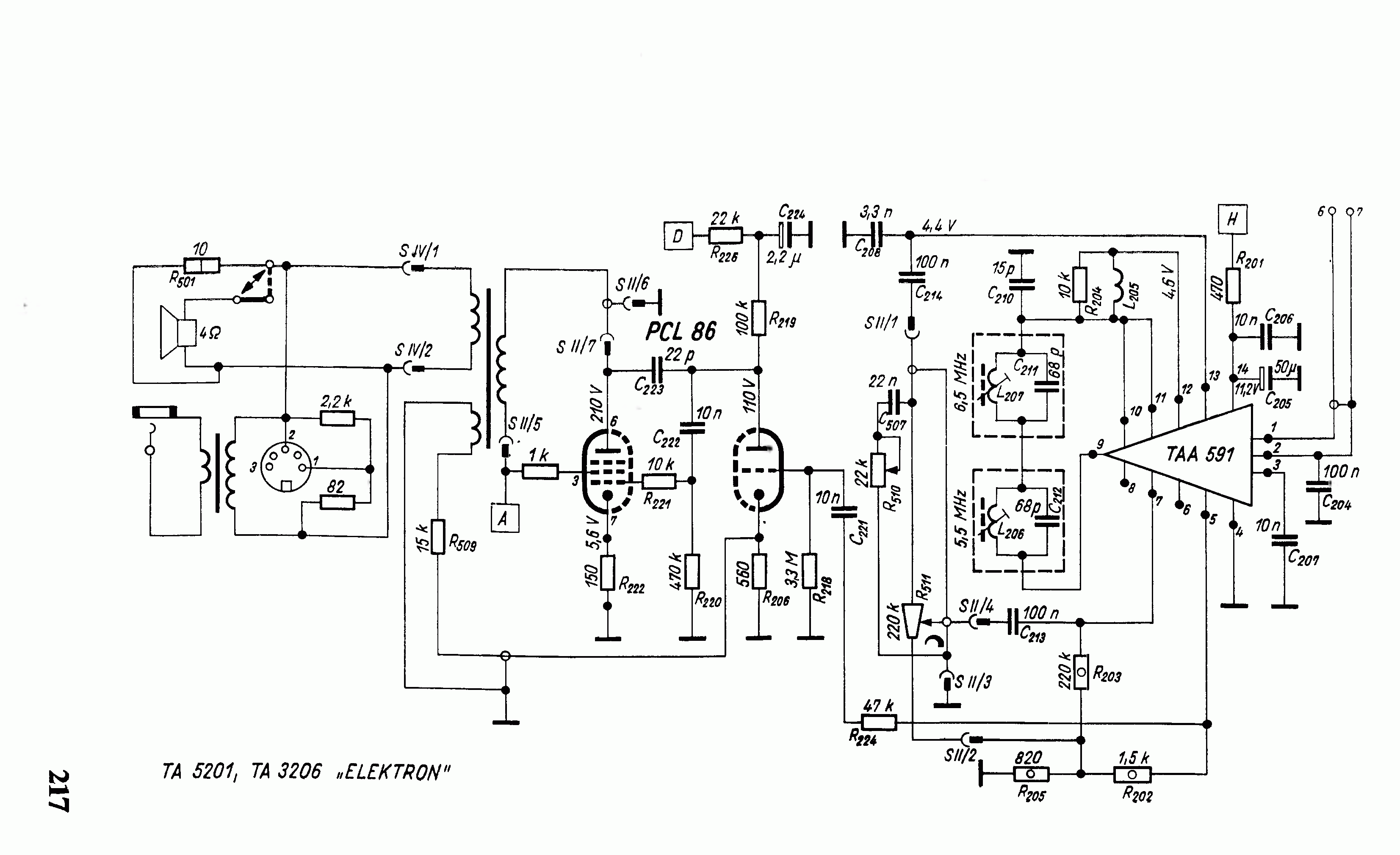

Na amit egyszer feltettem kapcsolást milyen kimenőtrafó kell mert nem válaszolt senki és most azok a fekete háromszügek mik? Ellenállások akarnak lenni mert még nem naon építettem csöves erősítőt de úgy látom nem is fogok ha senki nem segít nekem.

Azok a fekete háromszögek nem alkatrészek, hanem azokat a bekötési pontokat jelölik, amik abban a rádióban vannak amelyikből ki lett emelve ez a kapcsolási részlet. Kimenőtrafónak itt is jó az amelyik jó a pcl 86 erősítőbe, mert ha a katódellenállással 30-40 mA körüli nyugalmi anódáramot állítasz be 210-250 V anódfesz mellett akkor Ra 5-7 K közé fog esni. ( A osztályban Ra= Ua/Ia, 250 V/ 0,04A=6250 Ohm). Jó hozzá egy TV-ből kiszedett kimenőtrafó.
A teljesítmény 3 W körül várható.

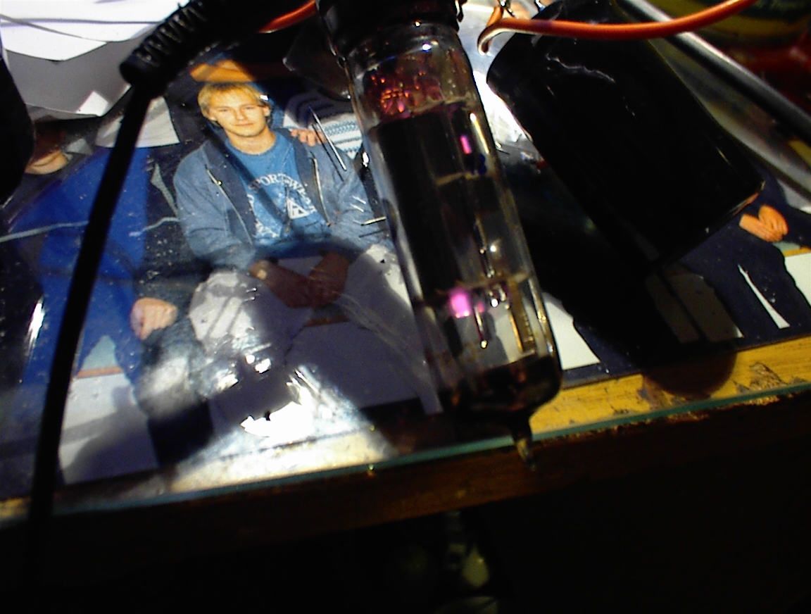

(#) alex.taylor hozzászólása Jún 19, 2007
sziasztok!!
Én is szereztem 1 APX 100-as csöves erősitőt.Csak van vele 1 kicsi probélma, mégpedig az hogy ez a csö (CG4C) ami a mellékletben van, halvány lilás színt ad ki magáből(olvasgatva az előző hozzászólásokat ott zöldnek irják).Ütemre pedig villog.Ez üzem szerű állapota?
másik: rá tettem 1 8 ohmos hangfalat, kicsi hangerőn szépen szólt,mikor teljesen feltekertem a potit akkor viszont elhalkult, majd vissza jött a hangja.
Aki tudja miért van igy kérem segitsen!!

(#) MaSTeRFoXX válasza alex.taylor hozzászólására (») Jún 19, 2007
Az a lilásan világít cső egy stabilizátor cső. Nem varázsszem. Kb ugyanaz a szerepe mint egy Z-diódának, feszültség stabilizálása.
Az APX100-as általában intézmények (iskolák...) hangrendszerét hajtotta meg. Ez a rendszer 100V-os volt.
HA erre te egy 8ohmos hangfalat raksz akkor nagyon leterheled, valószűleg azért villog a cső, és nem kapsz hangot. Azt a kis trafót be kell rakni az erősítő és a hangfal közé értelemszerűen bekötve . Ne várj egy csoda hangminőséget 2 trafó után. Igazából szerintem át kellne tekerni a végfokban akimenőtrafót 8 v 4 ohmra
