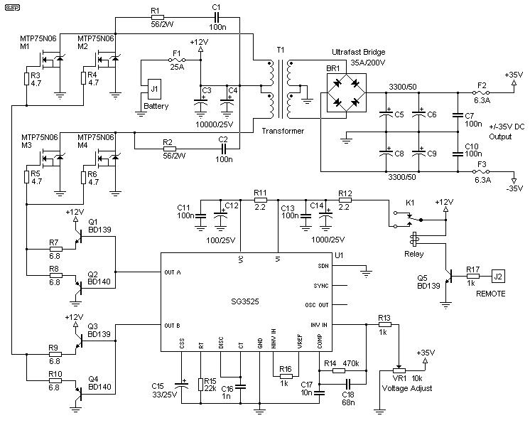

(#) emmzolee válasza Lac364 hozzászólására (») Márc 18, 2011 /
Nem rossz ez a kapcsolás. Nekem is van egy jó rajzom SG3525 ic-ez. Jó kis ic.
Lehet mazsolázni, vagy ötletet kapni. Egyszerű nagyon.
(#) Lac364 válasza sprofan hozzászólására (») Márc 18, 2011 /
Az 1 lábon max feszültségnél úgy 3-3,2V lehet, ezt az osztást lehet manipulálni.

(#) Lac364 válasza emmzolee hozzászólására (») Márc 18, 2011 /
Jó is sg3525 ös én üzem közben is tapogattam a lábait és megsem kottyant neki stabil maradt

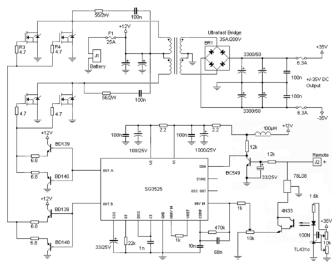

(#) Lac364 válasza emmzolee hozzászólására (») Márc 19, 2011 /
A 3. nak belinkelt kapcsolási rajzról lemaradt a Fet tipus számok de gondolom megegyezik az előzőkkel.
És a optonál lévő két potméter típusa csak az egyikre vagy mindkettőre vonatkozik? Illetve nem e a szám alatt van össze kötve?

(#) emmzolee válasza Lac364 hozzászólására (») Márc 19, 2011 /
mindegy milyen fetet használsz. A lényeg, hogy a túllövések miatt olyan fet kell, ami ki is bírja, és lehetőleg olyan, aminek az Rds paramétere kicsi. Tehát 12V-os feszből ha építesz, akkor Ugs=50-60V-os fetet kell választani és ha kicsi az RDS, akkor nem fog annyira fűteni, tehát nem kell majd akkora borda.
Szerintem jó az IRFZ44, az IRFZ48, Az IRF3205. Ezek elterjedtek, és nem is drágák.
„És a optonál lévő két potméter típusa”
A TL431 előtt lévő poti a kérdés gondolom. Az ott a lényeg, hogy a TL431 a referencia lábára úgy kell be állítani azt a 2 ellenállásból álló feszültség osztót, hogy a referencia lábon 2.5V legyen. Ez a TL431 referencia feszültsége. Ha ettől alacsonyabb a tápodon a feszültség, akkor az ellenállás osztódon is csökken, és a TL431 jobban fog vezetni, amitől az optó is, és a vége az, hogy rá dob a táp egy lapáttal.
Ezt a feszültség osztót méretezd 1mA-re, a feszültséget, meg te tudod, hogy mit vársz a kimeneten.
