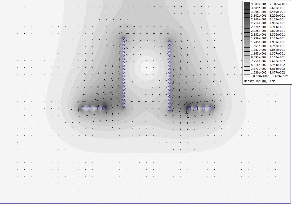

Most a FEMM-be játszottam kicsit (elég buta program, de néha hasznos), valami tesla szerű elrendezést próbáltam magnetosztatikailag ábrázolni. Igazából nem kifejezetten alkalmas ebben a formában tesla modellezésre, de 2 képet mutatok a térerő eloszlásról.
Mivel itt alapvetően mágneses indukció van ábrázolva, ezért ez a 2 ábra is csak azt a részét képes szemléltetni, ettől függetlenül nagyon hasonló lehet a teljes EM intenzitáskép. Nincs semmi méret itt most, csak hasraütésszerű elrendezésről van szó, spirális tekerccsel. A szekunderen 1 kör 10 menetnek számít. Amit még látni lehet, hogy a szekunder és a primer közti csatolás a szekunder alján mennyire megnöveli az igénybevételt, emiatt alakulnak ki a felületi szikrák túl nagy csatolás esetén.

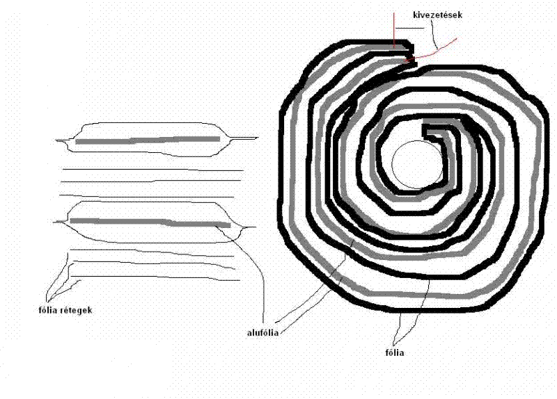

Szép jó estét! Ugyebár megpróbálom teljesen leutánozni a Nagy Tesládat, de az a gond, hogy a rézszalag nagyon drága és én csak a Metallo-Globusnál tudom, hogy van és suli után mire odaérnék bezár. Ugyebár írtad, hogy jó lenne helyette vezeték is. Az a kérdés, hogy földelőkábel jó lenne-e? Szigeteléssel együtt az átmérője: 6mm. Szigetelés nélkül az átmérője: 4mm. Jó lesz? Másik kérdés,hogy a 56nF @ 20kV-os kondenzátort, hogy kell készíteni? Gondolom olcsóbb mint egy bankot összehozni. Úgy kell ahogy a képen van? Feltekerek valamennyit, amennyi biztos elég, megmérem, ha sok letekerek, levágok belőle, amíg jó nem lesz?
Lágy rézcsövet használj primernek. A nagyobb teslához legalább 6mm-es rézcső kell, de ha csak 8mm-es van a boltba, akkor az is jó.
Kondi készítésről már belinkeltem a régi oldalamat, hogy hogy oldottam meg. Bővebben: Link A nagy teslához én inkább 90nF körüli értéket javaslok, szóval ha több, mint 56nF, akkor az nem probléma. Egyébként én most azon gondolkozom, nem lehetne-e egy kis kondi tekercselő gépet csinálni, és akkor pl 10 centi széles kondikat lehetne gyártani pl 5kV 10nF értékkel, sokkal egyszerűbb lenne aztán kötözgetni őket.
A lágy rézcsövet ha hevítem és utána vízbe teszem, akkor elég hajlékony lesz, hogy szépen és könnyen formázzam? A kondinál miből, hány réteget tettél? Egy réteg PE, egy réteg alu, egy réteg PE, egy réteg alu és egy réteg PE és ez feltekerve? Az fontos, hogy az egyik vezeték az egyik végénél legyen és a másik a másiknál? az alufólia, ha elfogyott csak egy kis rá csúztatással tekerted rá a következőt?
Idézet: „A lágy rézcsövet ha hevítem és utána vízbe teszem, akkor elég hajlékony lesz, hogy szépen és könnyen formázzam?” Azért hívják lágy rézcsőnek a lágy rézcsövet, mert lágy. Bármikor bárhogy meg tudod hajlítani. A kondi rétegszám attól függ, hogy te milyen vastag rétegeket használsz. Megoldás-> kikísérletezed a feszültségtűrését.
0.4mm PE és tesco-s alufólia. 50m-nél hoszabb PE fóliát honnan veszek? Vagy azt is toldozni kell ha hosszú kell nekem?
