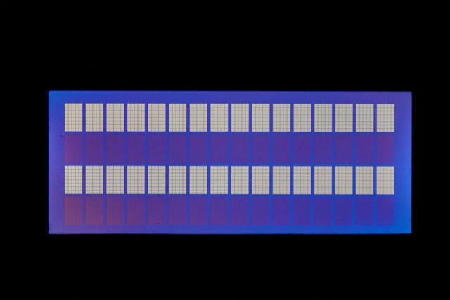

szervusztok.
egy hd44780 as lecd kijelzőt építettem és nagynehezen sikerült beüzemelni lcd smartie val
viszont újra kellett telepítenem az op rendszert, és kellett egy
I/O LINX nevű driver a win7 hez hogy működjön (xp nél valami port95n volt
viszont nem mentettem le az exe-t én hülye, és most sehol sem találom. GOOGLE NEM A BARÁTOM A LINX RE CSAK LINUXOT TALÁL.
kérem ha valaki tudna egy linket nagyon nagyon megköszönném!

Lenne egy olyan kérdésem, hogy nekem nincs az alaplapon lpt portom.
Vettem bele egy pci-lpt kártyát, amit nehezen de sikerült életre bírnom tehát van egy kártyás lpt portom, amin beállítottam az lpt1-t.
Egy 4x16 karakteres lcd samrtie programmal használatos kijelzöt használnék.
Sajna hiába állítok be mindent, nem akar a kijelző semmit se mutatni, csak a 2-2 sort látni, hogy világít.
Infokat nem jelenít meg.
Tudna nekem valaki segíteni, hogy mit kellene még beállítani, hogy működjön?

(#) Marshall-Air hozzászólása Ápr 2, 2011 /
hát ez egy hulladék technika...
hd44780 4x20 as kijelzőm van, egy elektrotechnikai ismerősöm megcsinálta nekem lpt re
lcd smartival szivatom magam hetek óta, végre sikerült minden megy...
3-4 napig aztán néha eltünt aa kijelzőről a szöveg, csak a háttérvilágítás maradt. ilyenkor vagy a smartie vagy az egész gép restartja megoldotta a problámát.
mostmár se kép se hang....
újra kicsomagolgattam a smartie-t beraktam az 5.4.1 es exet, bemásoltam a win7 inpout dll t meg a többit meg telepítettem azt a kis drivert próbáltam átnevezni a dll t mellétenni a 64 bites dll. tvagy azt is átnevezni, beraktam a framework 4 hez a cfg t még cfg be is beletúrtam, biosban 378 al és 278 al próbáltam... bi-directionalra van állítva van még 4 serial port adress azokat is végigpróbáltam és semmi...
mikor bootol a gép néhány karakter kocka megjelenik amjd ahogy feláll a win7 64 szépen elhalványodik és vége
elegem van kivágom az egészet francba
én hülye meg ezért szenvedtem az alaplapokkal, ezért csináltam hozzá előlapi panelt meg minden... aztán fogja magát és nem hajlandó működni

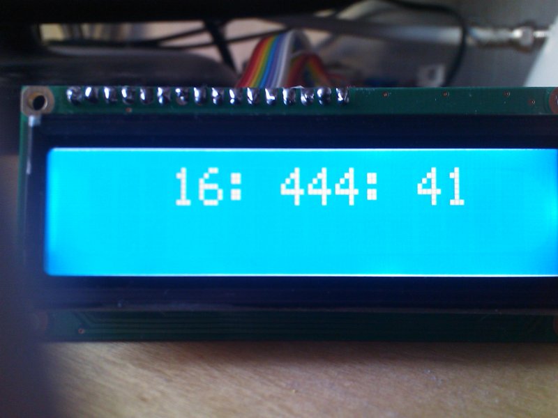

(#) danci1995 hozzászólása Ápr 2, 2011 /
Köszi san398!
Sikerült megcsinálnom. Xp-n tökéletesen fut viszont Win7-en van egy kis probléma. Néhány karaktert megdupláz. Nem tudom miért de mindegyik screenen.
Rakok fel egy képet hogy mit is csinál. Ha valaki találkozott már hasonlóval, kérem segítsen.
(#) Marshall-Air hozzászólása Ápr 3, 2011 /
hii de idegesít ez a kijelző....
2x sikerült úgy elindítani a gépet, hogy újra működött a kijelző, de kb 10 perc múlva kikapcsol és csak a háttérvilágítás marad. mi lehet szerintetek a gond?
azt gyanítom hogy mivel a kijelző nincs mozgatva és fixen áll, működött illetve időnként működik azzal nincs gond
szerintem lehet a win7 vagy a smartie a baj, esetleg valami alaplapi probléma? netán valami energiamegtakarítási hülyeség kapcsolja le?... de ez meg valószínűtlen...
szóval van valakinek valami ötlete?
(#) Marshall-Air hozzászólása Ápr 5, 2011 /
Nos sikerült újra szórabírnom a hd44780 4x 20 as kijelzőt...
észrevettem hogy néhány óra teljes áramtalanítás után bekapcsoláskor működik...
nos sztem valami földeletlenség miatt felhalmozódhat valami káros feszültség... viszont a 230 as dugvilla megfordításával úgynéz ki hogy helyreállt a dolog....
pedig már másik tiszta win7 et is raktam fel hátha ez a gond de nem ez volt és mostmár tudom hogy mi.
viszont mostmár nem működik a speedfan plugin, tehát nem jelez ki hőmérsékleteket, illetve az mbm ből semmit
(lcdSmartie) olvastam hogy ehhez motherboard monitor program kellene, de az meg win7 hez nincs, az xp-s meg kompatibilitási beállításokkal se megy
tudna valaki valamit?

(#) Marshall-Air válasza san398 hozzászólására (») Ápr 5, 2011 /
köszi szépen próbálkoztam az everestessel de az nemigen akart összejönni...
de már megvan a hiba a speedfannal... elbaktam a programkódot...
viszont ez a hol megy a kijelző hol nem azért ez gáz....
ha úgy gondolja akkor nem mutat semmit csak a háttérvilágítás megy... újraindítom a gépet és ha olyanja van akkor működik, ha nem akkor nem.
ha úgy gondolja 10 perc után kikapcsol de van hogy egész addig jó míg ki nem kapcsolom a gépet...
hát nemtudom hogy ez a felhalmozódott kóbor fesz lehet e a gond...
