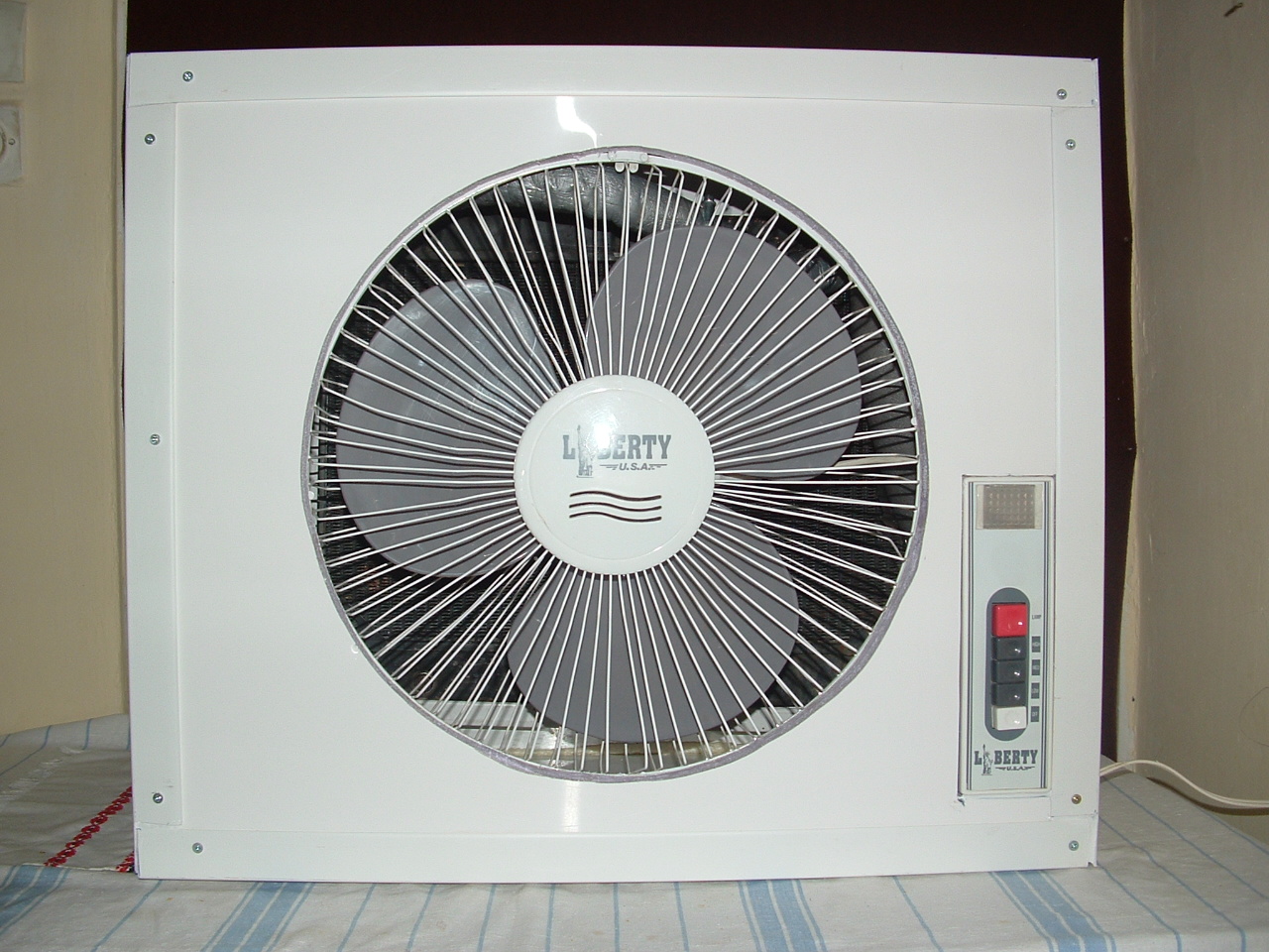

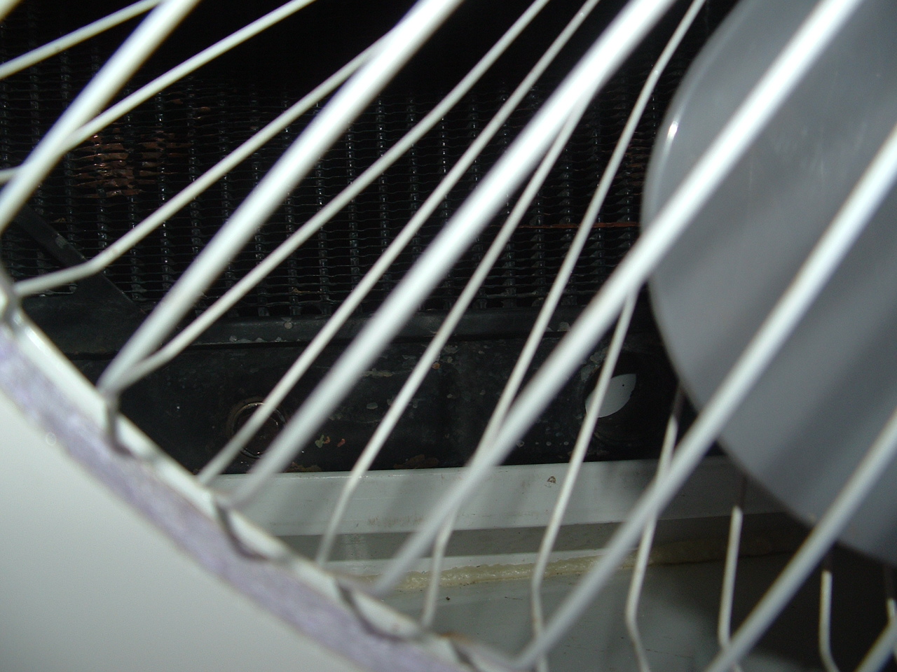

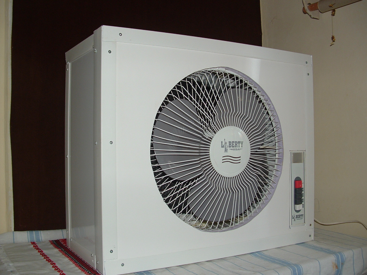

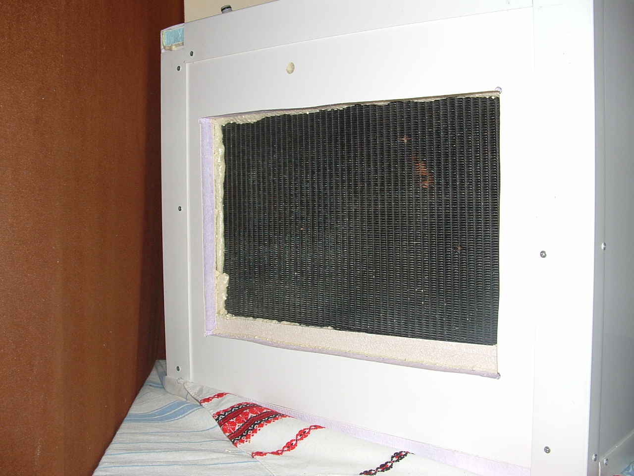

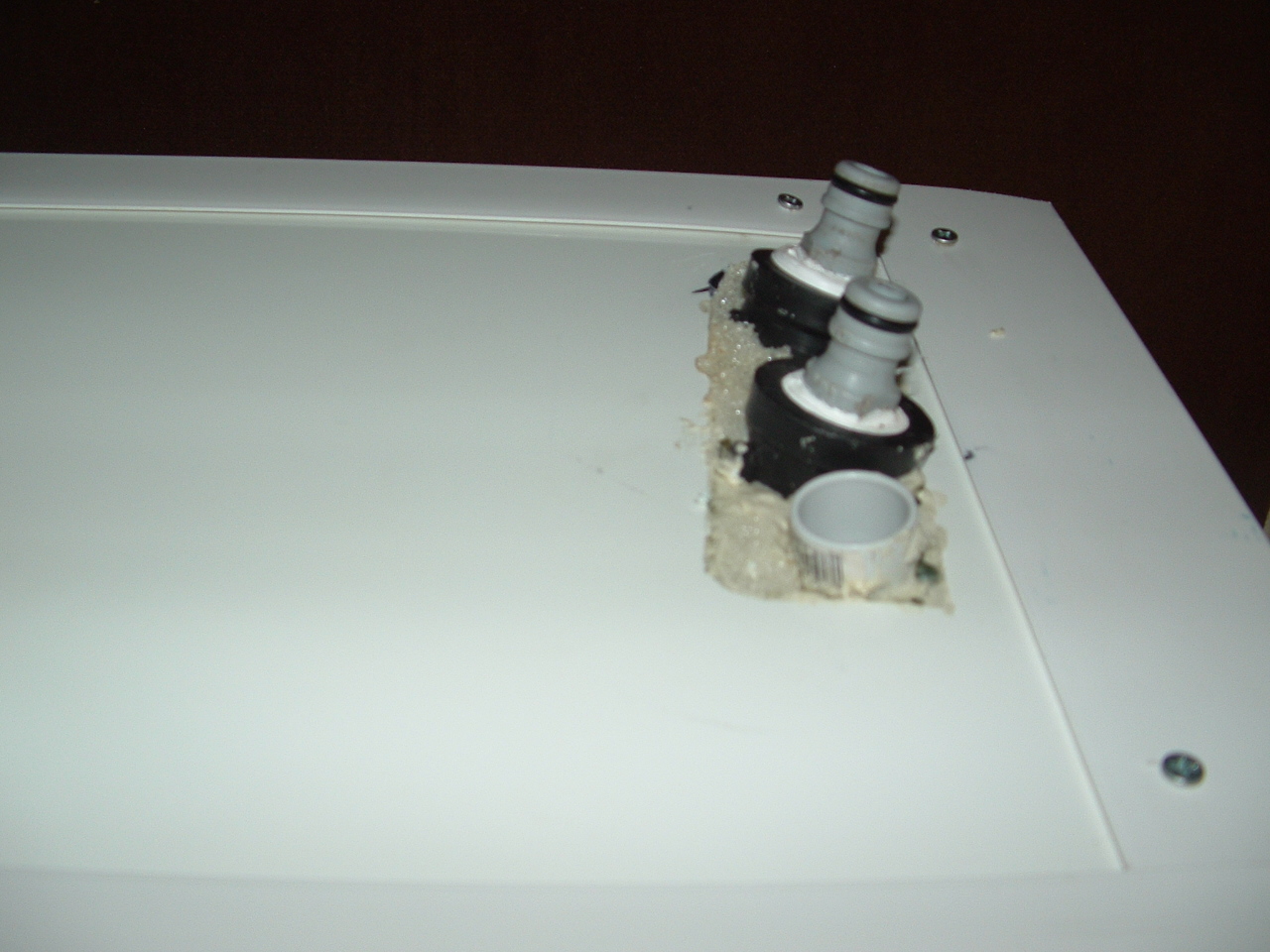

Nah végre hűvösödik a szoba és a lakás!!! Elkészült végre valahára a saját léghűtőrendszerem.Nem volt egyszerű annyira habár nehéz sem de MEGÉRTE.Kezdődött a reggeli újbóli autóbontó látogatással amit aztán mégegy követett.Az "új" hűtő is lyukas volt sajnos.Na a harmadik kis segédlettel már megállta a vizet. Kezdődhetett az összeállítás ami azért nem olyan nehéz de körültekintést ajánlok mert mindig a végén jön valami amire nem figyel oda az ember. :no: Meg aztán az illesztések próbája nem-e csöpög egyebek.Ez is megvolt következhetett a tényleges immár benti próba.De még az ablakon átívelő csövekkel hátha mégsem érdemes a födémet átfúrkálni.Mondjuk hálaistennek fa úgyhogy nem volt nagy ügy. A cuccot alig 15 perce sikerült elindítanom de azt már most tudom,hogy termosztátot kell szerelni rá mert elég intenzív a hűtése.Szabályosan hideget érzek pedig kb 3,5 méterre van tőlem a cucc ráadásul fejmagasság felett van az alja.Csak dícsérni tudom a kis kutunkat amit pár éve majdnem betemettem mert nem használtuk semmire.Eddig!Kondenzvíz az van valamennyi legalábbis az előbb bekukkantva láttam ,hogy kiverte a hűtőt a víz úgyhogy ezt nem úsztam meg de megoldom.Belűl egyébként van egy elvezető csak a ki illetve elvezetésről kell már gondoskodnom.Tettem fel néhány képet ,hogy esetleg ötletet lehessen meríteni belőle.Habár nem olyan nagy durranás de azért nem olyan ciki szerintem.Leírom nagyjából a hozzávalókat is.
1 fej hagyma Ja ez nem az
' autóhűtő vagy még jobb klíma külső egység hűtő.
1DB venti ami nekem volt itthon de egy piacon is kapható kb 3000.-ft.A lényeg,hogy legyen fokozat vagy 3 rajta mert ezt is 3-ason nem sokáig bírni mert keveri a szelet.A hideg szelet.
Amint a képen is látszik én gardena gyorcsatlakozót használtam mert számomra praktikus hiszen könnyen bontható és mivel gardena ezért megbízom benne.Nem fog folyatni.Nekem kellett KB 40 m 1/2 collos slag is mert messze a kút.A dobozban lévő csöveket leszigeteltem csőszigetelővel.Ezt főleg azért tettem mert tervezem mégegy egység elkészítését és ebben az esetben már van értelme ennek is hiszen az ezután kapja majd a még mindig hideg vizet.A doboz hőszigetelt panelből van így a belsejét nem kellett szigetelnem.Belül van gumicső műanyagcső még talán fém is pl bilincsek
Azt mindenki ahogy tudja úgyis úgy fogja megoldani.A ventit szétkaptam a képen az is látszik és külön építettem be a kapcsolórészét a dobozba így egykis komolyságot is sikerült belevarázsolnom A képeket nézve mindenki eldönti tetszik-e neki vagy sem de az biztos ,hogy nekem megteszi.Főleg,hogy tudom a fogyasztása összesen kb 120 watt ami nem sok.Mindenkinek köszi a segítséget ha tudok én is segítek.Na megyek lehűlni.Minden jót.

Itt vannak az amerikai csodáról képek is...
(#) Norberto válasza makelele hozzászólására (») Jún 23, 2007 /
További, makelele által csatolt képek!
makelele!
Legközelebb használd az oldal feltöltési lehetőségét (ha már van), és ne külsős noname szerverről linkeld a képeket, mert azok egy idő után elvesznek, és aki egy fél év múlva akarja esetleg megnézni az alkotásokat, az csak a nagy semmit fogja esetleg látni!
(#) makelele hozzászólása Jún 23, 2007 /
Bocsi én is így akartam.Köszi.
Amint látjátok ez egy amerikai cucc
(#) fester válasza makelele hozzászólására (») Jún 24, 2007 /
Öszintén gratulálok Jo hüsölést!
