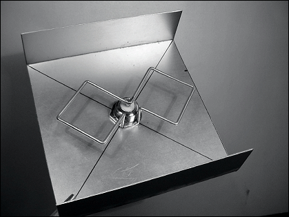

(#) laacika hozzászólása Márc 24, 2011 /
Üdvözletem mindenkinek.
Most fogtam bele a Biquad antenna készitésébe,mivel előtte sokat olvasgattam igy minden világos kivéve egy dolgot!
Ha 110mmx110mm es nyáklapot használok parabolatányérral akkor annak kell az alsó és a felső részére egy úgynevezett tükör?Ez a kivágott nyáklapra merőlegesen álló pár cm-es csik,mint a képen is látszik.

(#) fester válasza laacika hozzászólására (») Márc 28, 2011 /
Szerintem igen.
28-30 mm magasan,ha jól tudom...
De láttam már olyat is amin mind a négy oldalán volt kissé kifelé fordítva pár fokban, de azt már leszabni nem olyan egyszerű.
Hogy értelme van e nem tudom, de rontani talán nem ront a dolgon.
