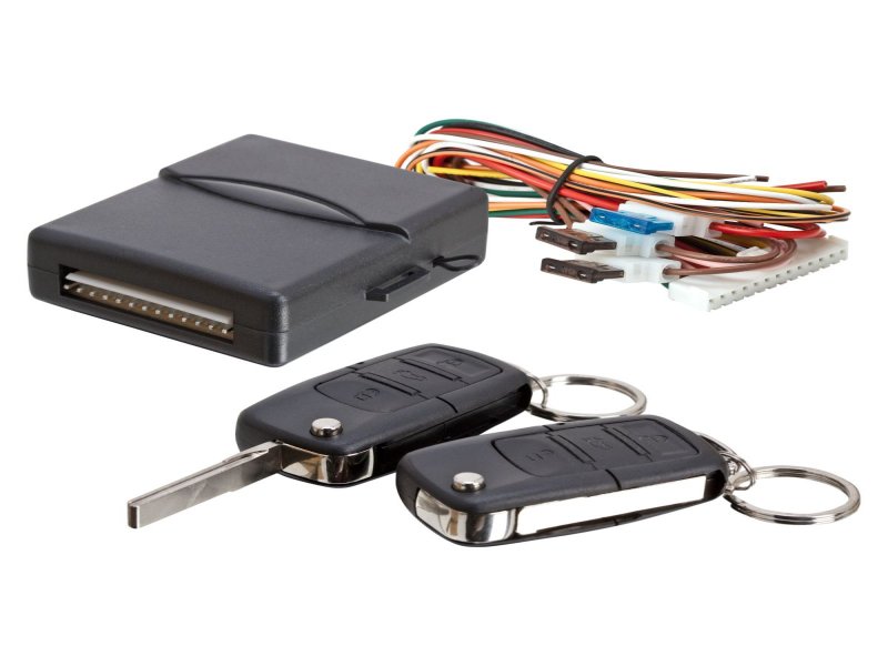

(#) TNPsoft hozzászólása Márc 31, 2011 /
Hali Mindenkinek!
Ez jó 6000Ft-ért
Jellemzők:
- használható meglévő központizár elektronika vezérlésére és a centrál motorok direkt meghajtására
- illeszthető pneumatikus vagy elektromos központi zárhoz is
- távirányítású ajtó zárás és nyitás
- távirányítású csomagtérnyitás
- autókeresés
- indexlámpa kimenet
- ugrókódos távirányító
Technikai paraméterek:
- működési feszültség: 12V
- működési hőmérséklet: -20°C +70°C
- távirányító hatósugara: kb. 20-30 méter
Szett tartalma:
- 2db bicskakulcsos távirányító, elemekkel (nyers kulcsszár)
- elektronikai kábelköteg biztosítékokkal
- vezérlőegység
(#) akos70 válasza TNPsoft hozzászólására (») Márc 31, 2011 /
Ha a megbízhatóság iránti igény a nullához konvergál, akkor remek vétel.

(#) TNPsoft válasza akos70 hozzászólására (») Ápr 1, 2011 /
Ez tapasztalat, vagy ár alapú ítélkezés?
(#) akos70 válasza TNPsoft hozzászólására (») Ápr 1, 2011 /
Tapasztalat, de azért az ár is beszédes lehet. Silány portékák ezek.
