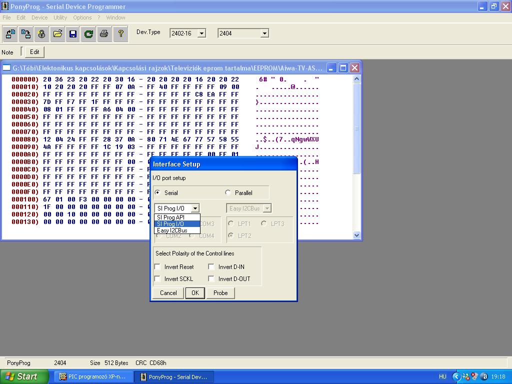

Sziasztok ! Volna egy olyan gondom ,hogy építettem egy olyan programozót amivel lehet írni PIC-et és egyes AVR-t meg i2C is. A PonyProng alatt futna a programozás RS-232 -ön keresztül ,de a programozó mindig komonikációs hibát ír ki . A program betölthető a ponyProngba. Remélem tudtok segíteni !
Rövid leszek: ld.előző hsz.
Ha már ez van tudok vele valamit kezdeni ! a számitógép valamit keres a programozón ,mert villog a led időnként ,de lehet ,hogy rosz a beállításom. Nem találtam sehol ehez a programozóhoz beállítási programozás.
Ez egy JDM kompatibilis programozó. Változatoság kedvéért ez nem stab IC-kel hanem zenerrel stabilizálja a programozó feszt. Ettől eltekintve ugyanazok érvényesek rá mint amit Potyo leírt. Az, hogy keres valamit, meg villog a led nem jelent semmit. Rángatja a lábakat és kész. Építs inkább egy normális LPT-s programozót. Hidd el megéri jobban mint ezzel szívni órákat.
Tudnál segíteni ebben egy rajz is megteszi a panelt meg tudom csinálni a Protel-al . Elsősorban PIC 16F84 -et és 24Cxx -et szeretnék programozni . Köszönöm az eddigi segítséget !
