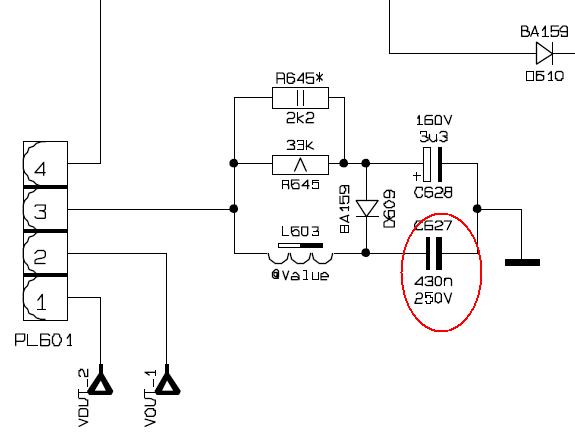

(#) kadarist válasza mineral hozzászólására (») Ápr 16, 2011 / 1
Az egyik kondenzátor szakadása okozta az ellenállás túlmelegedését, mivel így az egész eltérítőáram az ellenálláson keresztül akart átfolyni. De nem a sérült kondi a rossz.
(#) kadarist válasza kadarist hozzászólására (») Ápr 16, 2011 /
Azaz már lehet, hogy az is rossz. Mi az ellenállás pozíciószáma?
(#) mineral válasza kadarist hozzászólására (») Ápr 16, 2011 /
Az ellenállás poz. száma R645. Tüzetesebben átvizsgálva a panelt találtam rajta egy forrasztási hibát is.
Próbáltam lekövetni, következtetni a C627 lehet a hibás?
Látom már. Ebben az esetben nincs más dolgod, mint az itt látható összes alkatrészt leellenőrizni, a kondikat természetesen kapacitásméréssel. Ez most úgy fest, mintha az L603 lenne szakadt.
(#) pitro válasza kadarist hozzászólására (») Ápr 17, 2011 /
Amit berajzoltál nekem pirossal a vonalon végig haladva minden alkatrészt megnéztem és nem találtam hibás alkatrészt. Lehúztam az eltérítőtekercs csatlakozóját és megmértem a tekercset. 3 ohm körüli értéket mértem tehát nekem nem tűnik zárlatosnak és kóros melegedést sem tapasztaltam. A csatoló kondenzátor C410 ugyebár szakadt volt ez magyarázhatta a sortranzisztor halálát. De most,hogy a kondi is és a tranzisztor is új így kicsit tanácstalan vagyok.
(#) mineral válasza kadarist hozzászólására (») Ápr 17, 2011 /
"Az egyik kondenzátor szakadása okozta az ellenállás túlmelegedését" Igen ez így volt. A C627 lába is forrasztás hibás volt. Maga a kondenzátor is repedt, és púpos lett.
L603 megmértem az rendben (nem szakadt). C627, C618 és R645 alkatrészeket cseréletem forrasztási hibákat megszüntettem. Diódát kimértem rendben.
"Javítás" előtt indult a tv most viszont nem hajlandó. A standby led átvált zöldre és vissza pirosra.
(#) kadarist válasza mineral hozzászólására (») Ápr 17, 2011 /
A sortranzisztor kollektorán ott van a sortápfeszültség? A csatlakozók jól lettek visszadugva?
A sortranzisztor kollektorán Standby módban 11,5 VDC mérhető. Inulásnál 117,5 VDC egy pillanatra. Igen a csatlakozók jól lettek visszatéve.

(#) mineral válasza mineral hozzászólására (») Ápr 18, 2011 /
A 117,5 V nyilván kevés... Lehúztam az eltérítő tekercseket de úgy sem indul. Kivettem a Bu808-at. Betettem egy 60W-os izzót a C-E lábakra. Ekkor a táp standby módban halkan ciripel. Bekapcsolásnál megjelenik a 117,5 volt egy pillanatra. Most a tápegységem a rossz vagy valami beterhel? Ezt hogy tudom kideríteni?

(#) kadarist válasza mineral hozzászólására (») Ápr 18, 2011 /
Valamilyen hibát te követtél el, mert a javítás előtt legalább beindult a gép. A BU jó? Nincs fóliaszakadás valahol?
(#) kadarist válasza clymet hozzászólására (») Ápr 18, 2011 /
A függőleges eltérítés IC-je körül kellene elkókat cserélni.
(#) mineral válasza kadarist hozzászólására (») Ápr 18, 2011 /
Megtaláltam a hibát! Valóban én követtem el. Ahogy a panelt forgattam kirepedt a 7805 stabilizátornak a lába. Megforrasztottam kicseréltem az elkóját és tádám! Működik!
Köszönöm kadarist sokat segítettél és sokat tanultam tőled most is.
