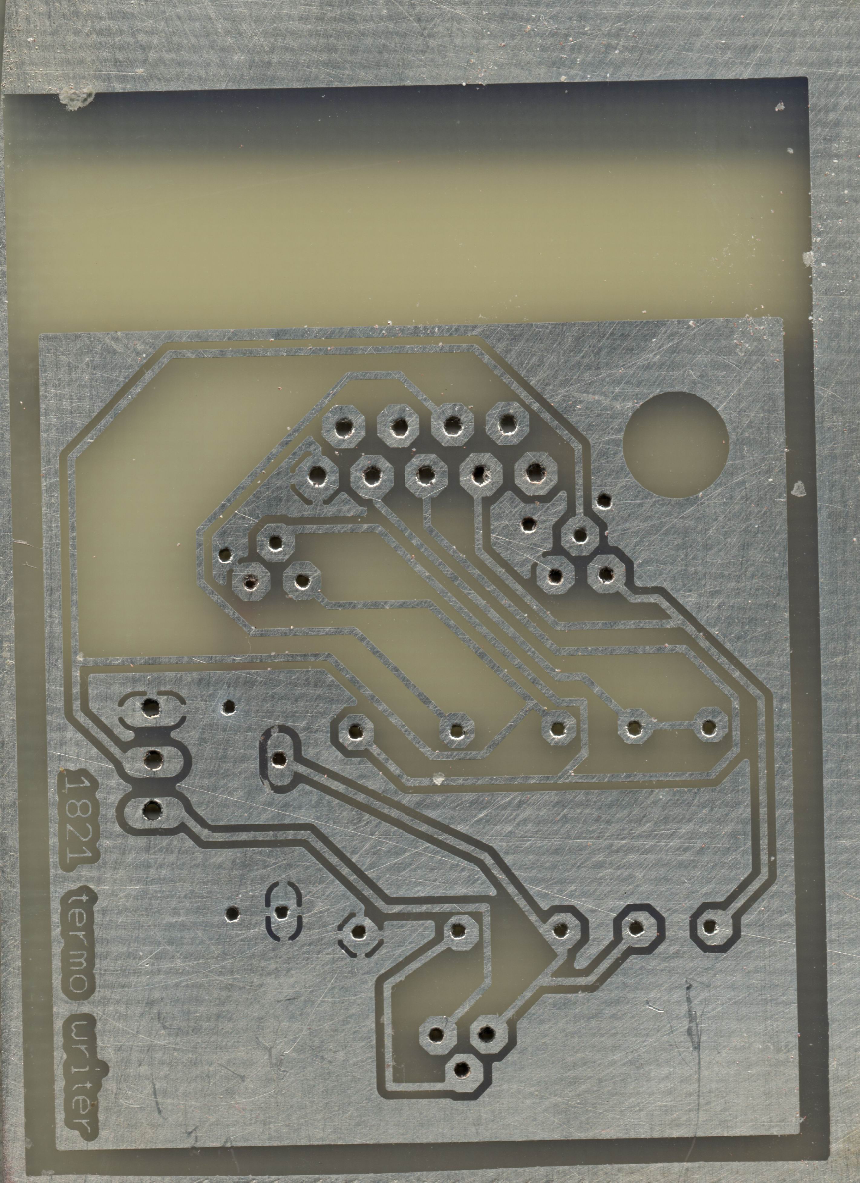

Olyan kérdésem van, hogy laminálóval lehet nyákot csinálni, úgy mint vasalással, csak sokkal szebben? ![]()
Ember, kereső!
Persze, csak meg kell buherálni, mert alapban nem tudja azt a hőfokot ami kell, ráadásul az összes ilyen vasaljuk fel az ábrát teknika a későbbiekben nem fog tudni sem lukgalvánt, sem lötstoppot csinálni, mert a tonerpor nem védi meg a kifúrt lukat, a lötstopphoz meg be kell keméníteni uv-val a fóliát.
A fotózás mind ezeket tudja.

Kinek sikerült még rajtam kívül a grafitos módszerrel a lukgaván?
Szerezz be Uv cree ledet.
XR7090UV-L1-UV8-11 395-400 nm, 210-250 mW 837 Ft+áfa 2000+áfa a meghajtó 3 led meg a meghajtó cirka 5000 forint+posta. Járnék arra vennék neked, de hátha jár valaki arra, átutalod a lovét, és elküldi postán.

Nekem már sikerült,de én grafitporral csinálom. Grafitpor,sellakk,denszesz keverékkel.A minimális furat 0.6 mm.Ellenállás 0-Ohm.Mivel vasalok,most a furatok védelmén dolgozom.A lőtstoppot pedig ezen a fórumon megtanult üvegfestékes módszerrel csinálom.Eddigi kisérleteim alkalmával jól vizsgázott, és olcsó.
Az enyém is grafitos, csak én titntát használok. A lakk nem ragaszkodig nagyon a nyákhoz? Ha meg sok lemosót használsz nem oldja ki a lukból is a lakkot? Ezt a tintát csak le kell dörzsölni.
Egyébként ezért írtam, hogy a vasalósok próbálják ki a lukvédelmet, de gondoltam hogy nem fog menni. Át kell állni fotózásra, az mindenre jó.
Üvegfesték lötstoppnak? Milyen üvegfesték? Mindegy? Hogyan alkalmazzam?
Hallod. Nem fognak mindent a szádba rágni. Van kereső beírod forrasztásgátló-maszk vagy lötstop és keresed. Nekem 2 perc alatt meglett.
Hmm. Hát jó. . . Pedig azokat végignéztem. Én TN 180-al akarok. Majd. Egyszer.
Amikor fúrom a nyákot aláteszek egy félbehajtott öntapadós tapétát és úgy fúrom igaz cnc-vel,de kézzel is próbáltam és lehet úgy is.Kifúrt lapra ragasztom a tapétát és úgy kenem fel a lakkot.Elég hígan is lehet vele dolgozni és ezért tüdővel is ki lehet "tisztítani" a furatot.A lakk egyébként alkohollal könnyen lejön.A szárítása műszárítóban nem jött be,csak a természetes szárítás a jó.Most oldok fel laser port acetonban azzal akarom védeni majd a furatot.Tudom,hogy a fóliával neked már megy,de én még maradok a vasalónál-az asszony legnagyobb örömére-. |
