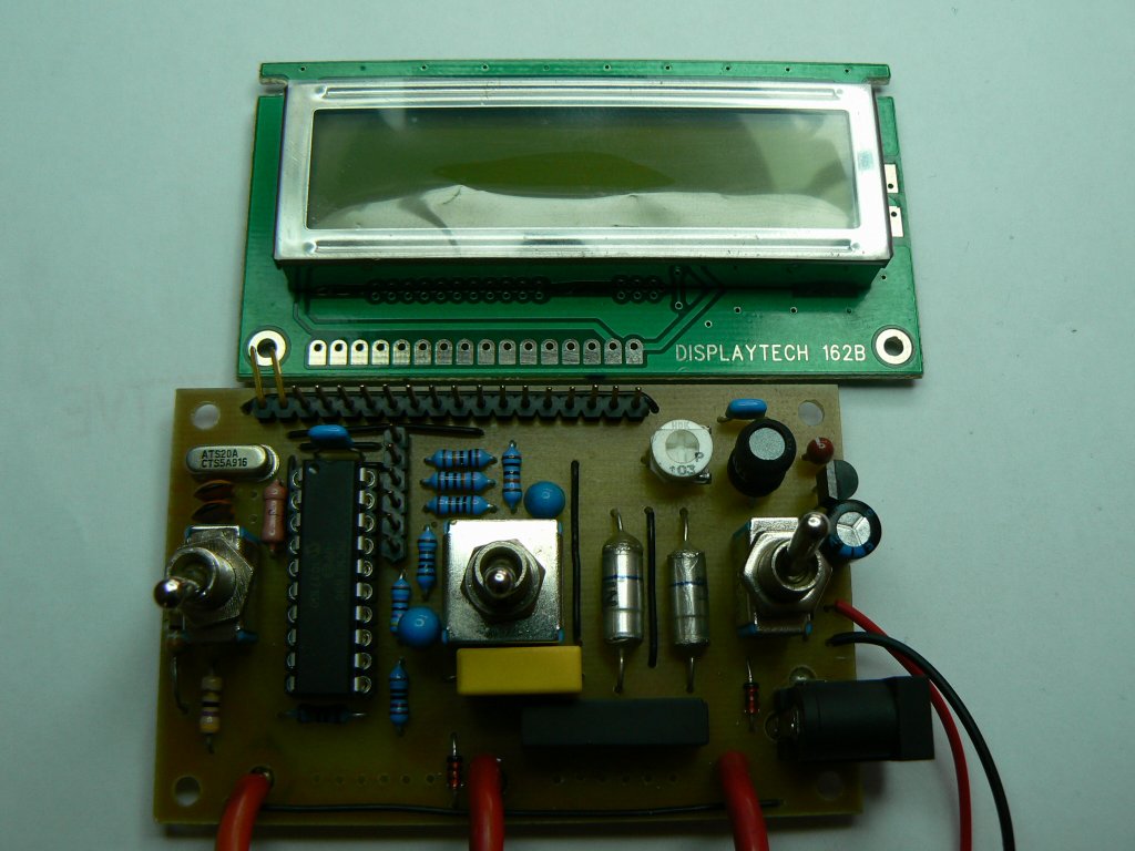

(#) (Felhasználó 5823) hozzászólása Ápr 24, 2011 /
Akkor egy gyakorlati példa a 162B bekötésére
Jól látható, a baloldali két érintkező lehajtva és a kijelző ráhelyezve. A kijelző poziciója ebben az esetben tökéletes! (162B)
Szerintem jó a poziciója, csak hihetetlenül csúnya a nyák és a szerelés!
Leiszt Jani
