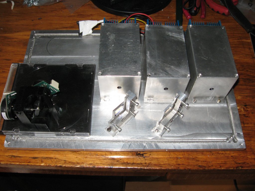

(#) yello hozzászólása Ápr 29, 2011 /
Hali.
Alakul a szerkezet.
Sikerült beüzemelni 2 diódát R_B-t, sikerült modulba tenni, és mind ezt felcsavarozni a végleges helyére, a tükör tartókkal együtt.
A sugarat és a vetített pontot is sikerült összehozni, beállítani, és egész szép színeket sikerült kihozni vele, bár az egy kicsit zavaró probléma hogy a kék téglalapot vetít, a piros pedig rendes kört, így nem tökéletes, de szkennelés közben nem látszik.
A galvótartó konzolját a hétvégén remélem meg tudom csinálni, és akkor már mehet a show.
A doboz többi része is készen van, már csak a lyukakat kell kivágni rajta, de az majd a legvégén.
Még a zöldell vagyok bajban, nem tudom hogy milyet tegyek bele, se teljesítményben se minőségben, de az majd kiderül, úgyis csak fizetéskor fogom megvenni.
Pár kép kis kedvcsinálónak.
üdv Gábor.

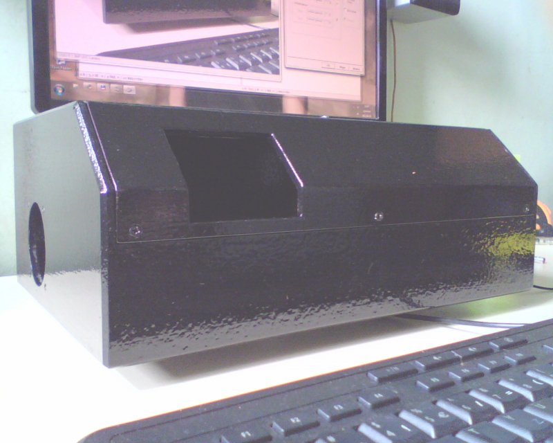

(#) yello válasza epyn hozzászólására (») Ápr 29, 2011 /
Hali.
Kösz, kívánságod számomra parancs, délben már nem tudtam felrakni, így most osztom meg veletek, kis dobozkámat .
Az elképzelésem az, hogy a egészet(ami alu) le akarom eloxáltatni, szép feketére, kívül belül, kívülről pedig kap egy vastag réteg fekete festéket.
Igen 1dvd 300mA-en, 500mW os kék 300mA eren, és így jött ki egy szép rózsaszín , akkor azt mondod elég az 50mW zöldben, köszi, majd megpróbálom egy olyannal.
Az a baj, hogy szép lenn meg jó lenne egy gyári zöld, csak jelenleg nekem az egy kicsit pazarlás, nem tudnám hova tenni, és legfőképpen nem néz ki ugyan úgy mint a többi, R B. A másik pedig hogy én szeretném megcsinálni mind a 3 lézert, abban nem látok semmi kihívást hogy megveszem és beteszem, én meg tudom saját magam csinálni, látható a pirosból és a kékből, akkor már a zöld is legyen saját, még ha nem is váltom vele meg a világot.
Üdv Gábor.
(#) epyn válasza yello hozzászólására (») Ápr 29, 2011 /
Ez igy nagyon szép lesz,már az.!
Kinek a pap...
Volt egy kis alapom,amiből be tudtam szerezni egy-két épitő elemet,mert nem is állt szándékomban egy galvót tekerni,dpss-t összekombinálni,stb.
Van aki szerint ez már nem is barkács,nem is saját épités.
Részemről nagyon is az és én csak a saját világom akarom vele kicsit megváltani.
Hamarosan talán nekem is összeáll végleg,de legalább újra működőképesen.
(#) Noo válasza yello hozzászólására (») Ápr 30, 2011 /
Jó lesz ez a dobozolás. Én a helyedben a külső eloxálást is hagynám. A festék felesleges lesz.
(#) telectro válasza yello hozzászólására (») Ápr 30, 2011 /
Lehet tudni mit rejt az a 3 alu téglatest?
Azt látom, hogy azokból jön ki a lézer, de miért olyan nagy ? Így ránézésre legalább 5W/lézer teljesítménynek néz ki Vagy lehet, hogy tényleg akkora ?
Esetleg az egyiknek a tetejét le tudnád csavarozni, hogy beleláthasson a publikum is... ?
(#) yello válasza telectro hozzászólására (») Ápr 30, 2011 /
Hali!.
Szép is lenne az 5W, de sajnos nem, leginkább azért ekkorák mert ilyen volt itthon.
Ezek eredetileg egy alu zártszelvény darabjai voltak, így hát a méret adott, és ha jól megnézed a képeket, nem látod sehol az áram generátort, mert az is a dobozba van építve.
A dobozokról itt van több kép, ha érdekel, de felteszem a jelenlegi állapotot is, baloldalt a kék, középen a piros, és jobboldalt üres dobozban pedig a zöld lesz.
Üdv Gábor.

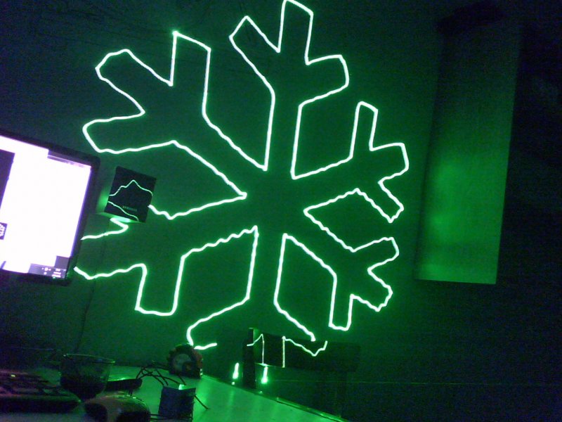

(#) epyn hozzászólása Máj 1, 2011 /
Szombat estére szükség volt valami látványtechnikára,gondoltam összerakom a már majdnem kész motyót.
Még várakozok a dvd diódák moduljára,reményeim szerint azután már véglegesen be tudom fejezni a készüléket,mert egy szinben már unalmas.
Terveim szerint a meglévő Ishow hardware-t,software-t lecserélném egy jenebala által is letesztelt DAC-ra és a Mamba programra.
Vetitett képek,amik nem épp minőségi DAC-ról árulkodnak.
