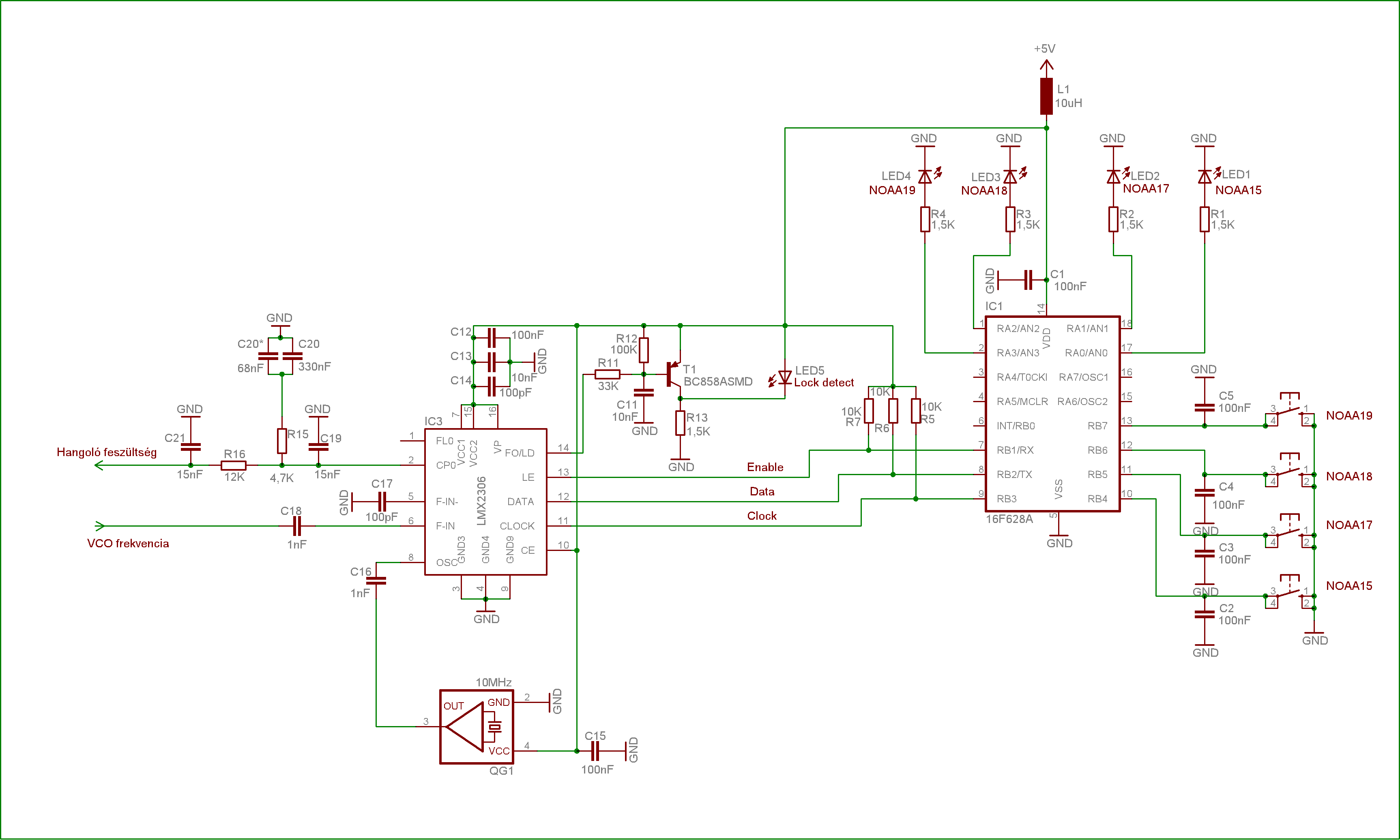

Elkészült a PLL topicban beígért LMX2306-hoz készült fapados program, kizárólag a 4db NOAA15-19 műholdhoz. A szoftver 10,7MHz-es KF frekvenciájú, felső keveréses vevőkhöz való. Tehát a VCO frekvenciák a következőképp alakulnak: NOAA15-148,32MHz NOAA17-148,2MHz NOAA18-148,61MHz NOAA19-147,8MHz A NOAA18-nál a frekvencia eltér a kívánttól 2,5kHz-et, a fázisdetektor 10kHz-es frekvenciája miatt! A fájlok között megtalálható a kapcsolási rajz, a 16f628A-ba égetendő hex fájl, valamint az asm is. Ha valaki más KF vagy referencia oszcillátor frekvenciát szeretne használni, könnyedén végezhet módosításokat az asm fájlon (megpróbáltam részletesen kommentezni). |
