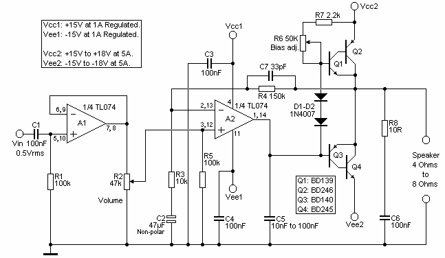

Tovább próbálgattam a "Mayflower" -t és erre jutottam.
Mindkettőt. Ugyanis ebben sorba van kötve, anód + katód közös lábon, izolált tokban. Marhajó lett a hőegyüttfutása a végfoknak úgy érzem. Tehát mindkettőt használom.
Az a baj, hogy nekem csak ez az egy darab DMV56-os diódacsomagom volt.
Igen, ez már közelít a fejemben lévő végleges verzióhoz. De a damper diódát fel akarom használni a végleges verzióban is, mert ez így bevált. Csak még jó sok kísérletet csinálok, hogy mi lesz a legjobb hangú kapcsolás.
Ez nem lesz jo! A zeneres fesz. stabilizalas a muveleti erositonek rosszul van bekotve.
Tovabbi problema vele a nyugalmi aram beallitasra szolgalo potmeter bekotesevel van. Pedig ezt korabban mar emlitettem, hogy a tranyo bazisa ne kozvetlenul a poti csuszkajara kapcsolodjon! Vegezetul nem biztos, hogy sok ertelme van darlington tranyokat hasznalni ha 1-nel nagyobb fesz.erositesu CFP fokozat a vege az erositonek. Egyebkent a darlington tranyok kivetelevel eljutottal a Texas erositohoz fazisforditos kivitelben

Most ahogy nézem valóban . A zéneres fesz. stabilizálást úgy gondoltad, hogy a zénerek nem sorban vannak hanem a "földre" vannak kötve? A potméteres dolgot te, hogy gondoltad? Amúgy azért raktam be +2 tranyót, hogy a darlingtonokat jobban ki lehessen vezérleni, vagy így nem lehet jobban kivezérelni mit a "Mayflower" alapkapcsolásában?
A poti helye a bázis és emitter között van. Remélem kivehető. a VR potméter.

A potit javítottam, a zénereke a földre kötöttem párhuzamosan van velük 1-1 220nF kondi, már csak az foglakoztat, hogy lehetne kimenti rövidzárvédelmet megcsinálni hozzá.
Ez a bias állítás nem nyerte el tetszésemet. Maradok egyelőre a saját, már bevált megoldásnál a diódákat illetően. Így stabil a hőegyüttfutás.
Idézet: „...már csak az foglakoztat, hogy lehetne kimenti rövidzárvédelmet megcsinálni hozzá.” Vigyazz, hogy ne erjenek ossze a hangfalvezetekek sehol sem az erositon kivul De komolyan, ha az ember sajat otthoni hasznalatra keszit erositot akkor szerintem felesleges kimeneti rovidzarvedelemmel foglalkozni. Ha pedig bulira valo erositot epitek akkor nem ilyet keszitek hanem olyat amiben eleve benne van a rovidzarvedelem es nem utolag kell beletervezni.
Még annyi kérdésem lenne, hogy ha külön stab. tápról járatnám a műveleti erősítőt akkor ha netalántán elszállnak a végtranyók akkor a műveleti erősítőnek elvileg semmi baja nem lehet? Koppanásgátló gondolom nem árt ehhez az erősítőhöz, +-24V ról kb. ki lehetne venni belőle 50W-ot?
Idézet: „Még annyi kérdésem lenne, hogy ha külön stab. tápról járatnám a műveleti erősítőt akkor ha netalántán elszállnak a végtranyók akkor a műveleti erősítőnek elvileg semmi baja nem lehet?” A muv. erositot a kimeneten keresztul siman tonkre lehet vagni nagyobb egyenfeszultseggel. De ha elszall egy v. mindket vegtranyo annak nem egyenes kovetkezmenye, hogy a muv. erosito is elszall ... de nagy az esely ra. A kulon stabilizalt tapnak erre az esetre nincs semmifele rahatasa v. befolyasa. Idézet: „+-24V ról kb. ki lehetne venni belőle 50W-ot?” 4ohmos terhelessel talan igen, 8ohmmal semmikepp.
