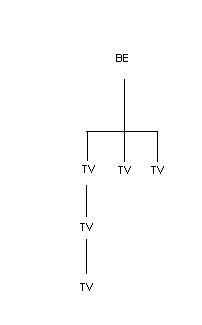

Segitséget szeretnék kérni a csatolt képen látható "TV rendszer"-el kapcsolatosan. Odáig rendben van, hogy a bejövő kábelt szétosztom egy 3-as splitterrel. Utána viszont gondban vagyok hogy milyen fali aljzatokat kellene használnom. A lakásban prodax classic szerelvények vannak, tehát ebből kell választanom, de sokféleség nehezíti a dolgomat. Addig eljutottam, hogy 3 vég és 2 átmenő aljzat kell, de a 4-5-féle csillapításúból melyik? Ebben kérnék segítséget. Köszönöm előre is.
Nem irod milyen szintü a bemenet.
A hosszu lábban (3 TV egymás után) több mint 10 dB lesz a veszteség - ami sok lehet. A cél az, hogy minden csatlakozon kb egyforma legyen a szint, azaz a bemenettöl számitva (közel) egyforma legyen a veszteség.
Digi-s kábeltv, gondolom ők tudják csak megmondani vagy megmérni?
Egy házi erösitö nélkül aligha fogod tudni meguszni a dolgot. A legjobb, ha megkéred öket, hogy csinálják meg, különben nem biztos, hogy menni fog. (Föleg ha van modemed is).
Egy TV bemenetére 50 - 80 dB uV közötti feszültséget lehet kapcsolni különösebb minőségromlás nélkül. Ez 30 dB csillapitást jelent. A fali csatlakozók átmenő csillapítása nem sok, kb. 1,5 dB, a kicsatolási csillapítással lehet játszani. Ezzel sem igazán szükséges, csak ha nagyon hosszú az elosztó kábel, mondjuk, egy 10 emeletes épületben. Ha veszel három egyforma közepes csillapításút nem tévedsz nagyot, de arra ügyelj, hogy az utolsó végelzárós legyen.
Ehhez azért még nem kell házerősítő. A hozzászólás módosítva: Nov 26, 2012
Nem tudom hogyan számoltad, de több helyen nem stimmel. Egy-egy elöszton általában 3 dB-nél többet vesztesz.
A kábelTV-sek meg csak arra kötelesek, hogy a szabványszerinti minimális szintet biztositsák, azaz a bemeneten aligha lesz 60-70 dBuV-nál több (az utobbi is ritkaság). Ehhez jönnek mai TV-k (beltéri egységek) varázslatos bemenö fokozatai, amik minösitését csak a papir birja el. S nem ritka az olyan mennyei (és méreg drága) konstrukció, ami még 80 dBuV-s jelre sem képes tisztességes képet adni (föleg digitális jelre).

Akkor azt kérdezném, hogy milyen csatikat kéne vennem? Jelenleg van egy Prodax Pab-c4, egy Pab-12 és egy Hirschmann Gedu-15. Ezeket még az előző tulaj rakta fel. Ezeket fel lehet használni pl. a hosszú ágban egymás után? Ha igen akkor a másik két ágra milyet érdemes tenni? Ha nem, akkor melyiket hova tennétek illetve milyeneket vegyek még? |
