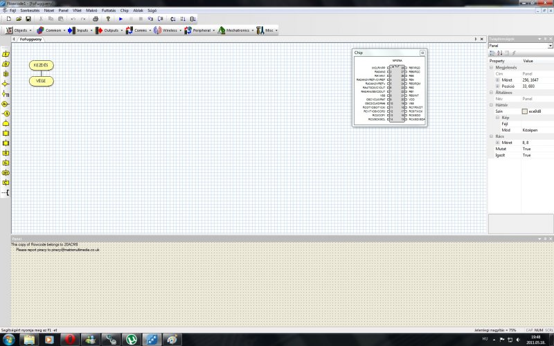

Olvasgattam a 'flowcode' nevű programról, mert azzal elvileg könyebb programot írni, mert nekem csak a folyamatábrát kell megcsinálni, a programot a program írja. ![]() Szerk.: Ez kimondottam PIC-ekhez van, de van AVR-ekhez is.
Biztos, hogy lehet valamire hasznalni! Ha ismered biztosan jo eszkoz. De ettol meg nem fogod meguszni, hogy meg ne tanuldd a PIC-et es altalaban a mikrokontrollerek lelkivilagat. Van egy flowcode-os temakor is ahol biztosan tudnak neked segiteni.
Irány a saját topicja! Ott azt fogják mondani amit hallani szeretnél, azaz azt, hogy jó. Itt ne várd ezt tőlünk!
