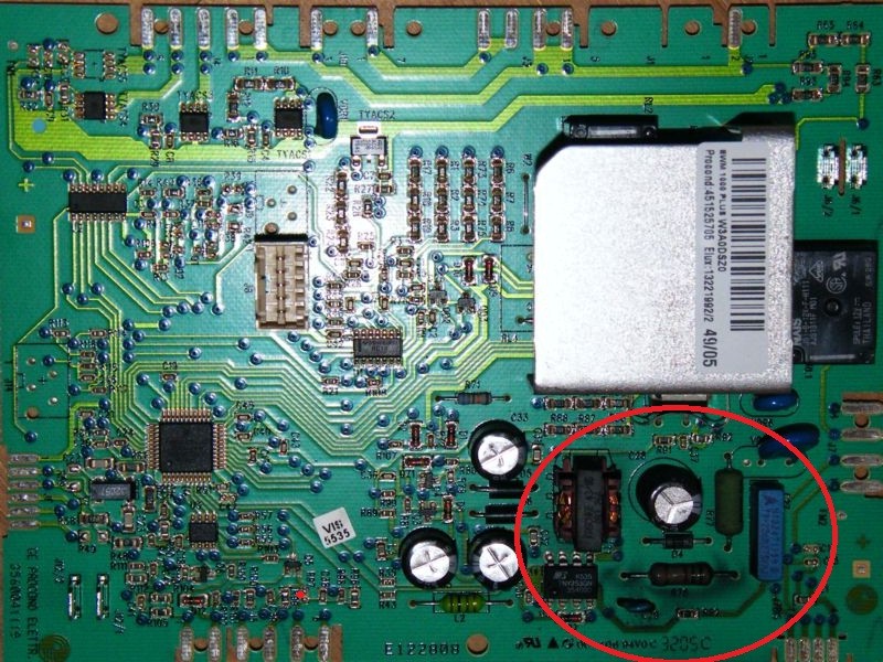

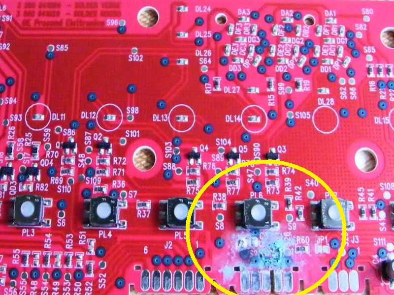

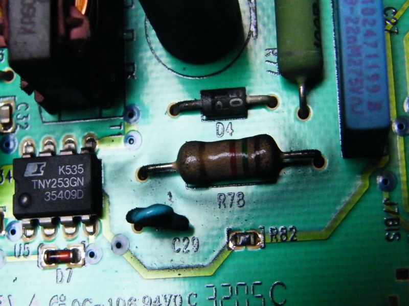

A családunk mosógépe (ELECTROLUX LWT1012) a mosást követően megállt. E90 hibakódot (1.kép)jelez.Olvasgattam pár oldalon,hogy ez a kód kontakt hibára utal.Megnéztem a csatlakozókat,a kapcsoló panelt,és a vezérlő panelt is.A kapcsoló panelen találtam oxidációt(2.kép) amit eltávolítottam.A vezérlő panelen korom nyomot láttam(3.-4.kép) de elégve semmit. A csatlakozók ellenőrzése után bekapcsoltam a gépet,de sajnos most is E90 a válasz.Ha valaki hozzáértő tudna segíteni hogy mi lehet a hiba,vagy hogy kell-e a kódot törölni, nagyon megköszönném. További szép napot!
(#) zolika60 válasza ps2jani hozzászólására (») Máj 28, 2011 /
A motor és az ajtó csatlakozóját is ellenőrizted?

(#) ps2jani válasza zolika60 hozzászólására (») Máj 29, 2011 /
Köszönöm a gyors válaszod!
Igen,azokat is megnéztem.Nem találtam oxidos,vagy égett csatlakózót.
