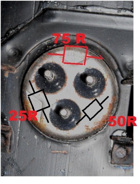

Kaptam egy Gorenje PW 5.5 11K tip. kompresszort. Nem indul, a képeken látható ellenállásokat mértem a 3 kivezetésen. A két fekete közül jobbra kötöttem a 230 V-t, a bal felsőt az indításhoz a jobb felsővel összekötöttem. Búg halkan. Kell esetleg külső kondenzátor, vagy mi a gubanc? Köszi a válaszokat!
Szevasz!
Igen logikátlan lenne, ha 3 kivezetést csinálnak egy kompresszora, miközben 2 is elég lenne. A Te bekötési próbád pedig az. Igen, kell neki az indítás idejére (ca. 1 másodperc hibátlan kompresszornál) segédfázis. Próbaindításhoz bekötés (védőföld nélkül ne!, meg hát egyebeket is be kell tartani az életvédelem kapcsán!): alsó középső (mondjuk) fázis, bal felső 0, ezzel egyidejűleg jobb felső 0, ez a segédfázis max. 3 másodperc. Nyomásmentes legyen a nyomóoldal... Üdv: StMiklos
