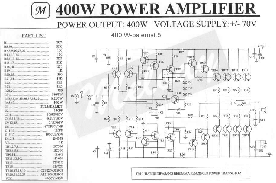

Mostanság szemezgetek egy új erősítő építésével, és ki is néztem egy 400as szimmetrikusat, szeretném is megépíteni, csak előtte érdekelne a véleményetek, hogy milyennek tűnik a kapcsolál, mennyire valszínű, hogy működik, mert szétnéztem a piacon, kb 60ezer mire összeépítem, nem szeretnék ennyi casht kidobni, inkább eliszom Szóval szívesen venném, ha ránéznétek, és mondanátok róla pár jó/rossz szót. Remélem csak jót

Ez 70-ből jönne ki??? Mit számoltál bele? Szerintem olcsóbb... Na mindegy! Hát működni biztos működik! De van itt egy másik, amihez már készült is egy példány! Azt pedig itt nézheted meg itt nézheted meg De amúgy, ha meg máshogy döntesz, akkor egészségedre Peti

Megkerdezhetem mire kell neked 400W? Diszko vagy zenekari erosito lesz belole? Vagy csak otthoni zenehallgatasra? Ha ez utobbi, akkor lebeszelnelek rola ... mert minek ekkora teljesitmeny otthonra??? hacsak nem az Alfoldon, a puszta kozepen laksz es szabadteren szeretnel dongetni ... de ahhoz megfelelo hangfalak is kellenek am! Otthoni hasznalatra egy 50-100W koruli erosito boven megteszi (meg sok is) es a felebol siman kijon mint amit irtal. Egyebkent akkor sem ajanlom ezt a kapcsolast, ha nem otthoni celra lesz, mert nincs benne vedelem!
Igazság szerint már össze van építve, bár működni még nem működik úgy ahogy annak kéne, bemenő jelre reagál, meg úgy minden jónak tűnik, nem melegszik, nincs nagy nyugalmi árama (20-30mA ha jól emléxem), csak éppen - szintén hiányosak az emlékeim etéren - kb 100mV Vpp megállítja, és elkezd vágni... Most hozattam TMEvel bele új tranyókat párat, már be is tettem a gyanús elemeket, csak még mérni nem volt időm, hogy másképpen viselkedik-e. És mi kerül 60ba?? Hát elmondom Vettem egy torroidot 19e (kép), a végfoktranyók monoban 8e (azóta már tudok kicsivel olcsóbban is), a többi alkatrész (csak az 1db mono erősítőhöz) szintén 6-7e, nyák + eljárás 5-6e (szép nagy lett lsd. kép), 6*10000µF -> 9e HUF. És még a hűtőborda (4*1850), a csatlakozó alu a hűtőbordára (4500 vízzel vágva 1db). Tehát vannak itt szépen költségek, csak győzd kiszámolni Szóval most már csak annyi a bajom, hogy nem úgy megy mint kéne neki, bár mint mondtam, mostanság megpiszkáltam, de mérni már nem volt eddig lehetőségem :-S Viszont szívesen vennék pár tippet, és talán ma (de inkább hétfőn) időm is lesz arra, hogy méricskéljek, Bye, Laja

Jahm izé, a védelemről. Azok már meg vannak építve, működnek is, tesztelve Van hangfalvédelem + toroid indító (szerintem elégséges). Rövidzárvédelem nincs benne, de nem is kell, mert erről csatlakozóhasználattal fogok gondoskodni. Hangszórókat meg csak olyanokat kötök rá amit szabad és érdemes is...
Oszinten szolva kicsit furan kezdted a hozzaszolasod, mert ugy irtal errol az erositorol mintha meg kesz sem lenne es csak erdeklodsz. Ennek ellenere mar kesz van, csak epp nem mukodik megfeleloen ... na most akkor hogy is van ez? (ezt mar nem kell tovabb magyaraznod, csak amolyan teoretikus kerdes volt.) Ha ugy kezdted volna, hogy van egy 400W-os erositom de nem mukodik megfeleloen akkor nem irom azt amit irtam
Éni s megépítettem, kipróbálásra csak egy-egy tranyóval tökéletesen erősített. Miután beépítettem a többi tranyót is bekapcs után R26, és R27 elkezdett füstölni. Akkor félreraktam, majd később a BSS-en olvastam, hogy azoknak minimum 2W-osoknak kell lenniük. Mire ez kiderült már elkezdtek kopni az alkatrészek az erősítőböl. (két 5W-os ellenállás, meg egy pár szigetelő gyűrű) A közeljövőben tervezem újra elővenni, és akkor megírom, hogy működik-e. Szerintetek megpróbáljam +-30V-ról működtetni? (csak próbálni) Tudom a munkapont nem ilyen kicsi feszhez van állítva.
Jó, akkor kezdjük elölről Szóval, igen megépítettem, de nem úgy műxik úgy, mint ahogy kellene. Azért kamuztam kicsit, mert elsősorban arra voltam kíváncsi, hogy szerintetek műxik-e. Most már arra mi lehet a baja
Idézet: „Azért kamuztam kicsit, mert elsősorban arra voltam kíváncsi, hogy szerintetek műxik-e.” Érdekes hozzáállás....

ÁÁÁÁÁÁÁÁÁÁÁÁÁÁÁÁÁÁÁÁ mekkora hülye vagyokD: rájöttem a hibára miért zúg az erősítő. A végfokon a bemeneti jel és a jelföld vezetékét felcseréltem, mert forrasztáskor felcseréltem a színeket.

Gondoltam visszajelzek, még ha nem is voltam a legszimpatikusabb pár hozzászólásom után. Ma volt időm foglalkozni az erősítővel, rákattantam szkóppal, aztán végül sikerült normális működésre bírni Igazából semmi gond nem volt vele azon kívül, hogy a tervezés folyamán a schemticból kihagytam egy drótot, és ez a hiba végiggördült az egész folyamaton Aztán ma mikor már nem tudtam magammmal mit kezdeni, mert sehogy se akart 2Vppnél több kijönni a végén, meg még az is eléggé furcsán (na meg miután kikukáztam a teljes félvezető-pakkot ), elkezdtem kitudja hanyadjára újra átnézni az elejétől, és rátaláltam a fennt említett hibára Bedobtam egy madzagot a hibás helyre, és utánna elsőre gyönyörű 1kHz-es szinusz hullámot tapasztaltam, ahgoy az illik Úgyhogy holnap jön a rendes táp és a műterhelés , és ha minden jól megy, megkezdem a másik oldalt is megépíteni a közeljövőben Aztán már csak a redőny van hátra Akinek meg megbántottam volna lelkét, azzal, hogy nem a végén kezdtem a sztoryt attól meg elnézést kérek A hangjáról meg később nyilatkozok, ha érdekel titeket. Bye
Sztem nem bantottal meg senkit (bar en masok neveben nem nyilatkozhatok). Gratula az erositohoz! Neha ha mar nagyon nem megy vmi, akkor erdemes hagyni egy ideig es fele se nezni, mert csak felidegesiti magat az ember rajta. Aztan letisztult fejjel ujbol nekifogni es akkor jonnek elo a hibak

Valahogy így történt, ahogy írtad Kb 3 hétig rá se néztem, mert anno egy hétig vacakoltam vele, itt mértem ott mértem, ilyen szimuláció meg olyan (ne tudd meg mennyit szoptam mire miinden tranyót felvittem Altiumba... ). Aztán ott se működött rendesen... (Na ezért kérdeztem először úgy, hogy szerintetek egyáltalán műxik-e a kapcs.) Kb ha 100xor nem néztem át, és futottam át a a hibán, akkor egyszer sem. Aztán ma vége lett a munkaidőnek, rászántam magam, hogy "Na most azért is megcsinálom". Ahogy írtam mindent a kukába, csere újra. Úgyse. Aztán elkezdtem logikusan átnézni , merthogy előtte csak szemrevételeztem az eredetit az én kapcsolásommal. És nem meglett?? Na de aki nem dolgozik, az nem is téved... Eredetileg ilyen képeket kaptam odakint (mindez 1V-os állásban, a kimenetet mérve, 1Vos bemenővel) Az új állapotot még nem fotóztam, de nagyon nem így néz ki
