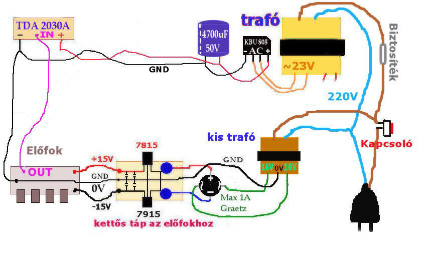

Tehát van most egy előfokom amihez mindenképp kell a +-15V és a GND, amihez tartozik egy 1A-es Graetz.
Ezt hogyan kössem be???
És a 2 darab TDA 2030A tápjához mi szükséges még? Bármilyen ötleteket elfogadok!
Ja és a képen beköthetnétek, vagyis átrajzolhatjátok az áramkört!

Hello! Tulajdonképpen már majdnem kész az erősítőm, már csak össze kell kötni a vezetékeket. De felvetődött bennem még 3 kérdés! A rajzom elég egyértelműen megmutatja.
Amúgy a 2db trafós megoldás lesz. Csak nemtom nem-e fog zúgni-búgni a ugye két trafó miatt? Minél távolabb tegyem tőlük a paneleket? És milyen vezetéket érdemes használni a végfok beüzemeléséhez? (mert hálózatival 220V-sal csinálnám, mivel azon kívül csak nagyon vékonyak vannak...)

Sziasztok! Megcsináltam a végfokot és frankó lett! Viszont egy bajom van vele ami zavar, hogy ha hozzáérek az elektromos gitár fém részeihez akkor pattanik a hangszóró! Mit hagyhattam ki, mit nem földeltem le? Egyetlen nagyobb fém lesz esetleg testként, egy 6x57cm alu előlap. IC -hűtésen nincs test és átláltszó szigetelő lapkával a borda közt.
Meg van egy nagyon minimális "alap percegése", de csak ha közel hajolok a hangszróhoz, viszont csak 2 trafóval tudtam megoldani a cuccot, mert más tápok kellettek...
Szóval szerintetek miért pattog a cuccos?
(#) witti válasza witti hozzászólására (») Okt 5, 2007 /
Lerajzoltam és így néz ki az erősítő! Nincs sehol semmi felesleges vezeték! Mi lehet a gond, mi okozza a pattanást, amikor a gitárhúrokhoz érek?
(#) titi válasza witti hozzászólására (») Okt 5, 2007 /

(#) witti válasza titi hozzászólására (») Okt 5, 2007 /
Torzító még nincs, de azt is rakni fogok, csak még nem kötöttem bele. Minek a fém részét kérded a gitárnak? Mert az egy frankó gitár, biztos jólvan összerakva...
Viszont az erősítő alaktrészei jelenleg semmilyen fémhez nem csatlakoznak, de mint írtam csak az előlap meg a hűtőbordácska ami alumínium, a többi rész azaz maga a doboza (fából) vagyis MDF bútorlapból lapból van.
De ismétlem semmilyen fémhez nincs még hozzákötve a GND!!! Pedig kellene?
Egy sráctól kaptam egy ilyen lehetőséget! Állítólag ez a bibi!!!
A 4700u kondi negatív lábán kell 1 db közös nullát összehozni, ide kötni az összes nullát. Beleértve a hangszórókimenet nullpontját is.
Ez talán megoldaná? Majd kiderül..... Lehet, hogy csak gitárnál van ez vagy sima hi-fi erősítőnél is így kellett volna?
Az természetes, hogy a GND-t egy ponton kell összekötni, különben földhurok alakulhat ki!
De mivel nyáktervet nem adtál közre, csak ezt az elvi rajzot, nem gondoltam rá, hogy nem egy pontban közösítetted.
Szóval igen, a kondinál kösd össze őket.
Bocsi! Mivel ez az első erősítőm, ezért nem tudtam, hogy így kell. Végülis azért rajzoltam le, mert most fotózni nem tudtam, de így áttekinthetőbb úgyis. Ha a pufferhez kötöttem volna, akkor úgy rajzoltam volna!
Tényleg köszi mindent!

(#) Pafi válasza witti hozzászólására (») Okt 6, 2007 /
witti!
A negatívok bekötési módja a halk folyamatos búgást befolyásolhatja, de ha most ez nem zavaró, akkor ne alakítsd át, mert még sokkal rosszabb is lehet! Ez, amit most kialakítottál, szinte tökéletes ebből a szempontból, a csillagpontos kialakítás viszont csak egy elv, de gyakorlatban a megvalósítása egyáltalán nem problémamentes!
A pattanást teljesen más okozza, a bemeneten. Valószínűleg a hangszedőd nincs leárnyékolva. A tekercs köré kellene egy vékony fólia, ami le van kötve a hangszedőt és előerősítőt összekötő árnyékolt kábel árnyékoló részére! A fóliát ahogy körbetekered (egy menet is elég), az eleje és vége legyen elszigetelve egymástól! A tekercsben a mágnest és esetleges fém részeket is az árnyékoló kábelre kell kötni!
Az árnyékolt kábel árnyékolását az előerősítő bemeneténél az életvédelmi földdel össze kell kötni! Ez önmagában is segíthet valamennyire a pattanás ellen, és téged is véd.
Még jobb lenne, ha kéttekercses hangszedőd lenne ellenfázisú bekötéssel, és szimmetrikus bemenetű előerősítőd.
Ezen kívül az összekötő kábelnek kéteres árnyékolt kábelnek kellene lennie, a két ér a tekercs két végére, az árnyékoló harisnya a tekercs árnyékoló fóliájára kötve. Ha csak egytekercses a hangszedő, akkor az egyik eret az előerősítőn belül kell összekötni az árnyékolással (GND).
Ha ez így van, vagyis külön viszed az árnyékolást és a hangszedő két vezetékét, akkor az árnyékolásra a gitár fém részeit is rákötheted, ezzel az esetleg még megmaradó pattanást tovább csökkentve. (Ha viszont a hangszedő egyik vezetéke rögtön az árnyékolásra megy, akkor az ide kötött megérinthető fém részek fokozhatják is a hatást. Ezt már nehéz előre megmondani, ki kell próbálni hogy hogyan jobb!)
A rajzodon a szimmetrikus tápban a graetz után nem látok elkókat! Tényleg nincs benne, vagy csak a rajzról hiányzik?
Egyébként gratulálok, nagyon jól átlátható rajzot csináltál!
