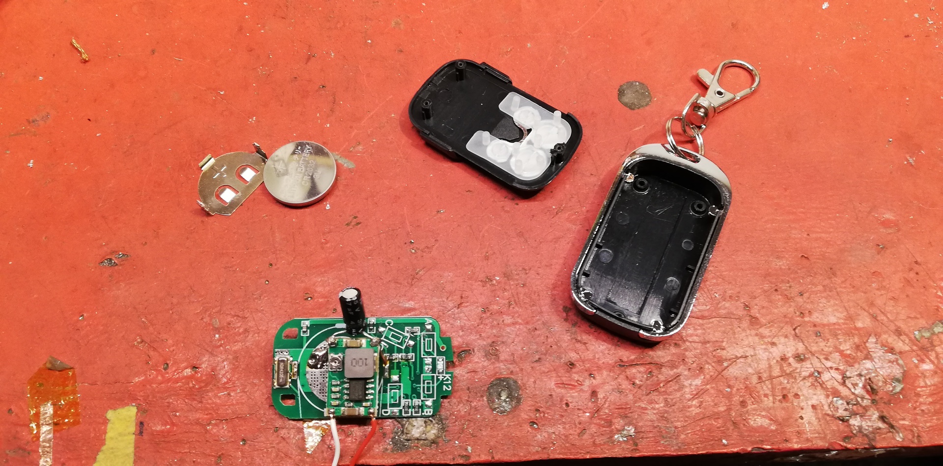

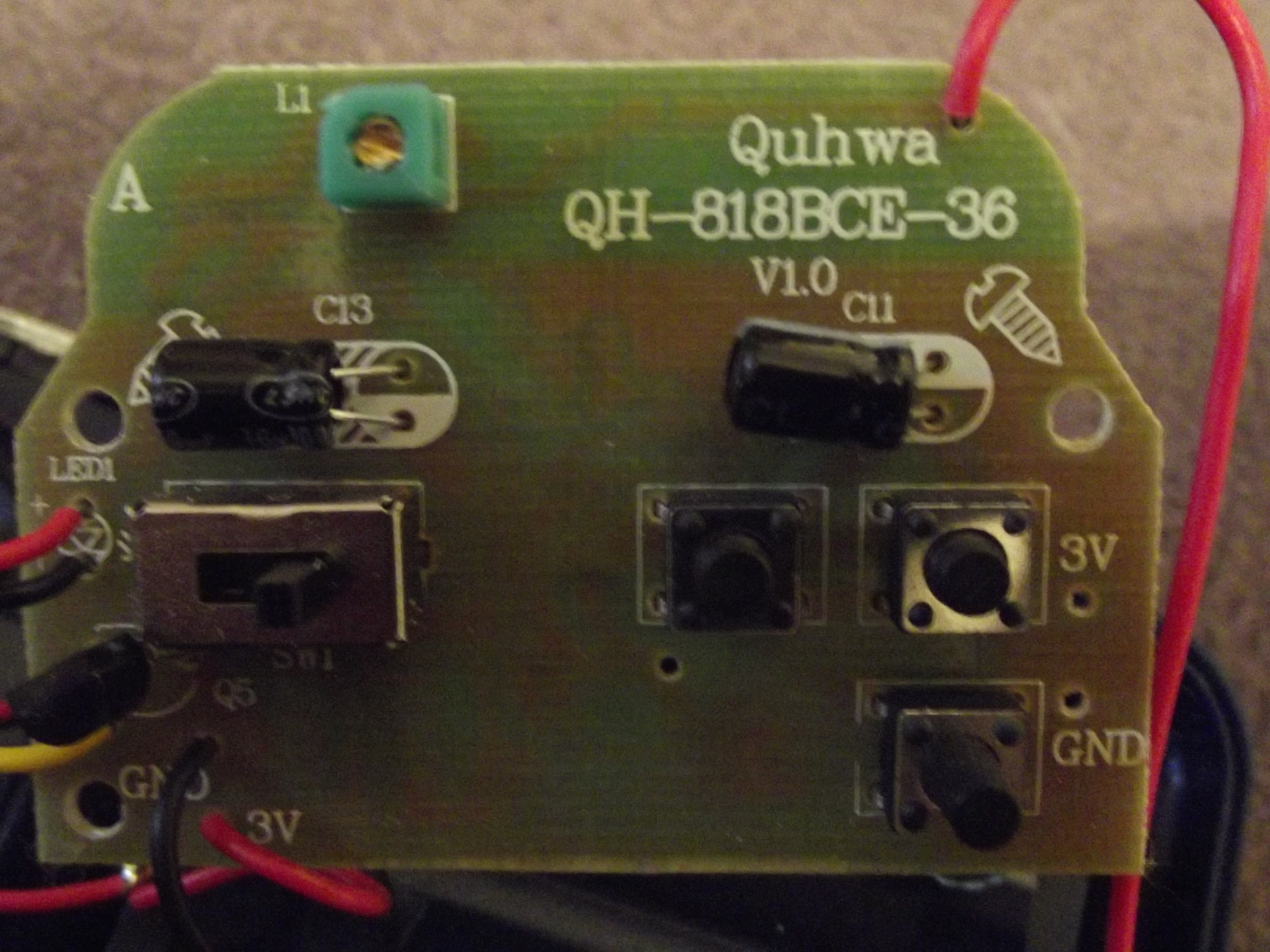

Egyszerű problémában szeretnék segítséget kérni. Forecum8 digitális drótnélküli kapu csengő adó részét szeretném kicsit máshogy használni. Nem a rajta lévő gombbal szeretném aktiválni ha nem egyszerűen a tápfeszültség bekapcsolásával. Erre viszont nem tudom rávenni. Azt szeretném hogy a tápfeszültség bekapcsolása után azonnal lépjen működésbe és adja a jelet. Hiába tartom nyomva a gombot miközben tápot adok csak akkor ad jelet ha elengedem és ismét megnyomom. Vagy az következő lenyomásra. Szóval erre kellene valami egyszerű megoldás. Kapcsolási rajzot sajnos nem találtam de képet mellékelek. (A switch ki van operálva) Köszönöm a tanácsokat !
Sajnos sok ilyen csengőnek nem lehet kivezetni a gombját, mert nagyon leromlik a hatótáv és el is hangolódnak. Mindegy, hogy optokapun keresztül, vagy tranzisztorral, vagy egyéb alternatív módon próbálod a saját gombjától távolabb működésre bírni, amelyik ilyen, az nem lesz jó. Mentő megoldás szokott lenni az, amit te szeretnél, de ezek szerint az sem mindig járható, illetve ott is kerül plusz vezeték, bár a tápvonalra.
Barkács megoldás, de esetleg az működhet, ha 10-20cm műanyag rúddal nyomod egy mágnestekerccsel. Mi a cél? Mire használnád? Olcsón kaphatóak 433MHz-es adó-vevő párosok, akár 4 csatornásak, ott rendes bemenetek vannak, jó nagy a hatótáv is, nem 10-15m.
Köszönöm a választ ! Kapu vezérlő elektronika dobozába tenném ki ami nyitás közben tápot adna neki a lakásban meg hangjelzés lenne ha nyílik a kapu. Ez valami flip-flop ami a nyomógombbal impulzust ad de odakinn a dobozban nincs mivel megnyomni a gombot Szóval ha áramot kap (mert nyílik a kapu) akkor ennek úgy kellene működni mintha megnyomnák a gombját. Talán egy egyszerű elkó áthidalással megoldható ez esetleg ? Ez esetleg késleltetve imitálná a gomb megnyomását ? Lehet hülyeség de ilyesmi egyszerű dologra gondoltam.
Nem lesz megbízható, ha össze is jünne. Valami ilyesmi kell neked. Ennek a vevőjének a kimenetére raksz egy hangjelzőt.
Az impulzus adásra egy monostabil elég lenne, egy impulzus, amikor aktív lesz egy erre való pont a kapu panelján. De talán használhatóbb lenne egy astabil, ami impulzusokat ad, amíg nyitva van. Mert, ha csak egy van, és lemaradsz róla, akkor nem fogod tudni, hogy nyitva maradt.
Ez egy szett amihez nem akarok hozzá nyúlni csak azt akarom hogy az adó amikor tápot kap (a független kapu elektronika kijelző lámpájával párhuzamosan) akkor adja a jelet és ne kelljen megnyomni rajta a gombot (mert nem is tudnám mert a kapunál lévő dobozba lesz elhelyezve). A vevő része 300 méterig jó és 36 dallamot tud úgy hogy nem akarom lecserélni ráadásul van belőle kettő.
Az lehet...van amikor akarunk valamit valamiből és nem nagyon jön össze.
Te írtad, hogy úgy nem megy. Marad amit írtam, hogy állandóan kapja a tápot és egy monostabil, vagy egy bistabil multivibrátor "nyomogatja" a gombot (zárja a 2 érintkezőt) egy tranzisztorral. Aztán majd kiderül a mókolás után, hogy mi a helyzet a 300m-el. Nekem még egy vezeték nélküli csengő sem tudta azt a távolságot, amit ráírtak, nyílt terepen sem. De egy típust kivéve bármit kötöttem rá, mint RF kapcsolat használhatatlan lett, a hatótáv pár méterre csökkent. A másik az, hogy mennyire biztonságos a kapcsolat, ha a szomszédnak is ilyen csengője van, akkor nem kapsz-e fals riasztást? Sok sikert! A hozzászólás módosítva: Jan 27, 2021
