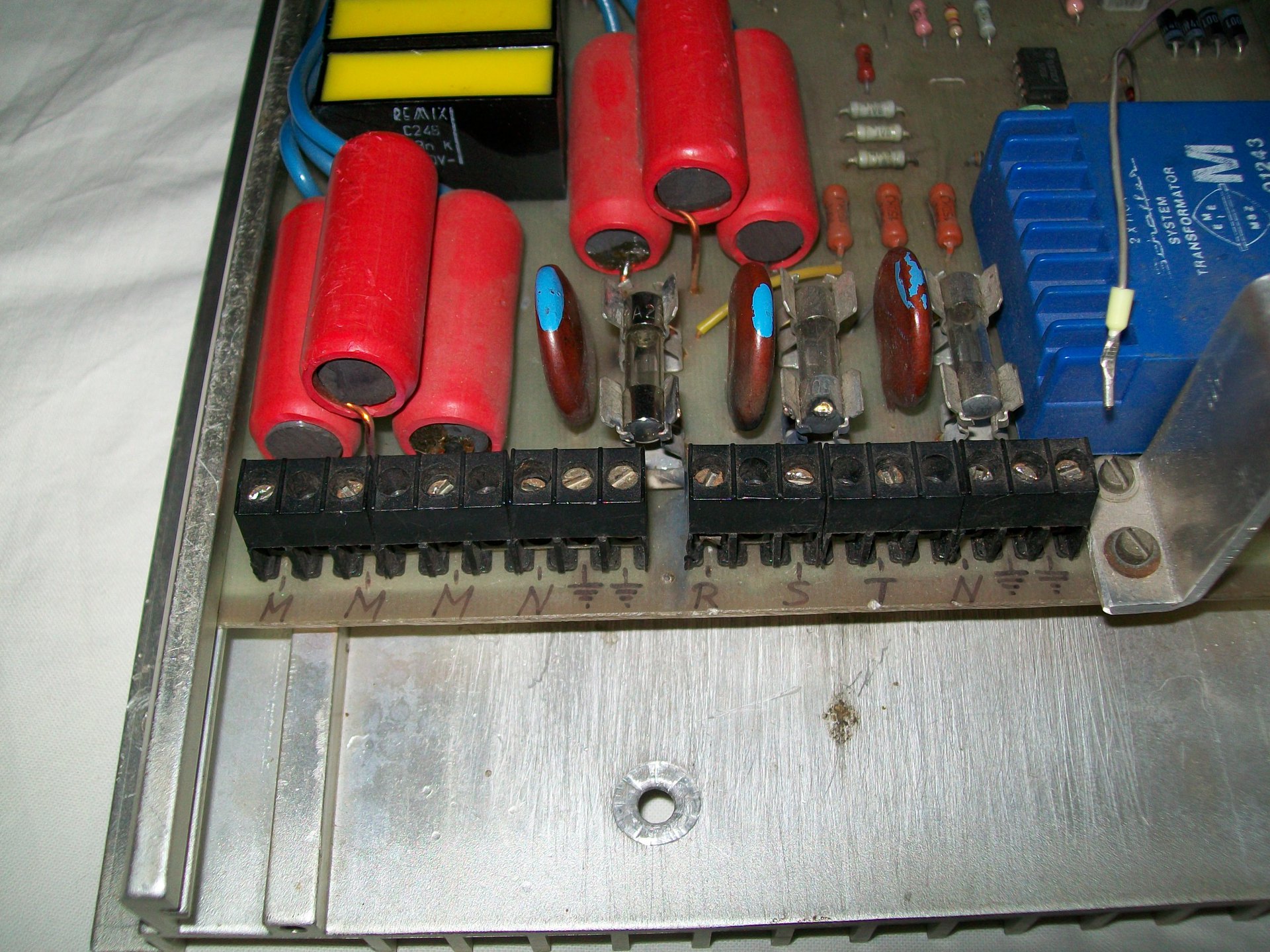

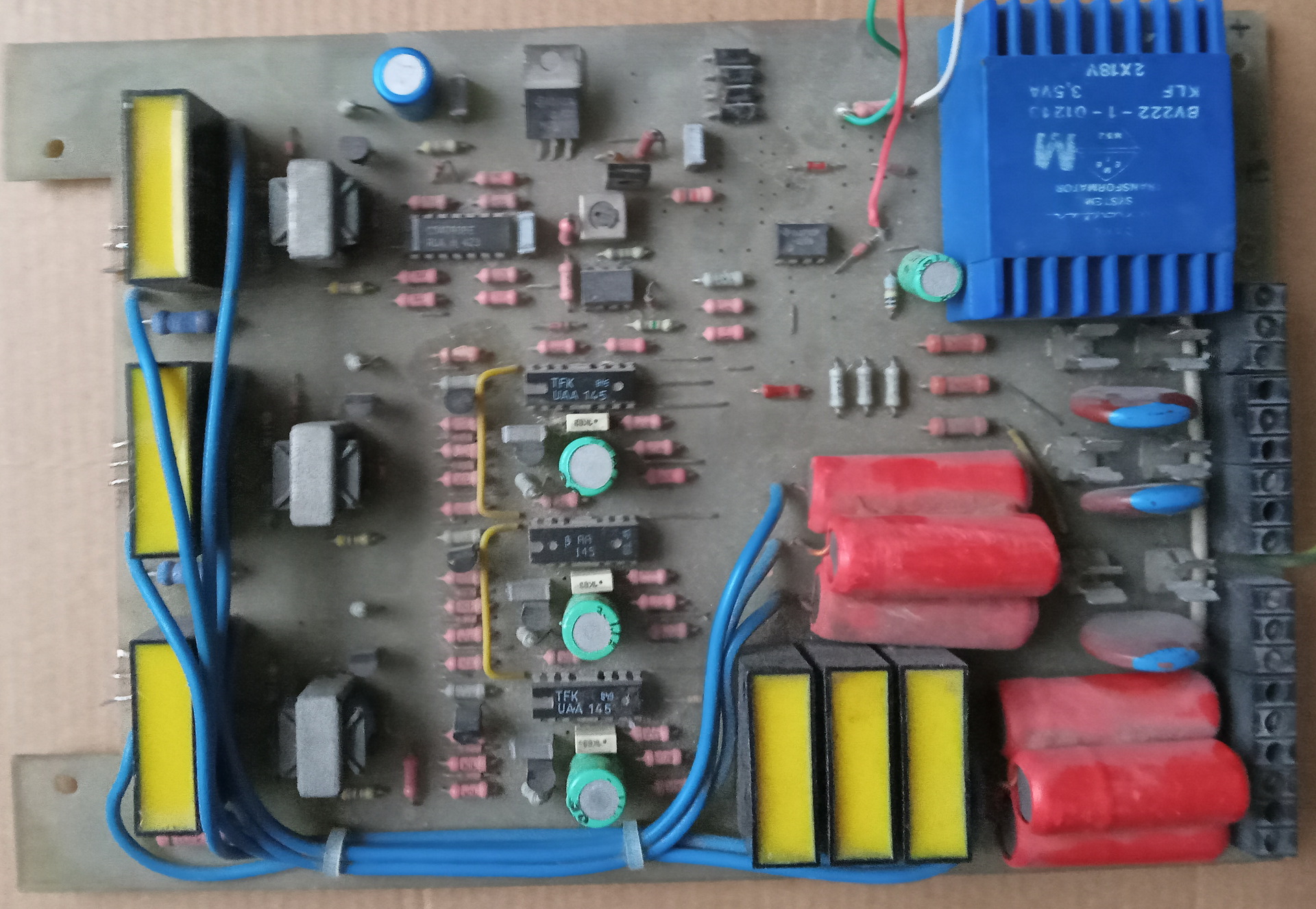

Mellékelek egy működő kapcsolásról készült fényképet. A három triac , a hűtőborda és a potencióméter hiányzik a képről. 16 A triac van a kapcsolásban. Egy hasonlót meg tudsz építeni?

Köszönöm esetleg ennek a képek eltudod küldeni a nyák tervi rajzát is csak szeretném megnézni.
(#) vargaf válasza Imi1 hozzászólására (») Szept 28, 2022 /
Ez a frekvenciaváltós háromfázisú szabályozó a régi munkahelyemen üzemelt, szellőztető ventilátor rendszert hajtott meg. Semmilyen dokumentációt nem kaptunk hozzá, a visszarajzolására pedig nem volt szükségünk az üzemelés 20 éve alatt sem. A triac volt az egyetlen alkatrész amit néha cserélni kellett.

(#) vargaf válasza torokj hozzászólására (») Szept 28, 2022 /
Nem, ez három fázisról működik. A képen jól látható az R S T bemenet és a három M-el jelzett motor kimenet.
