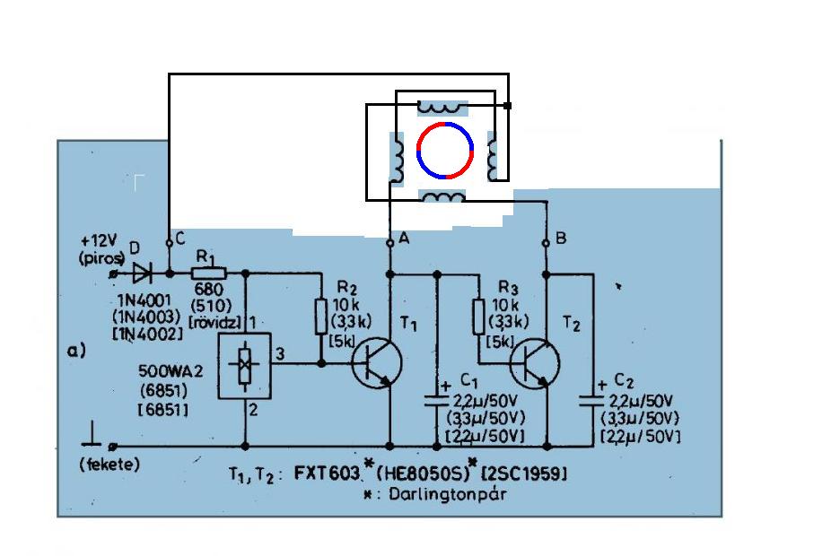

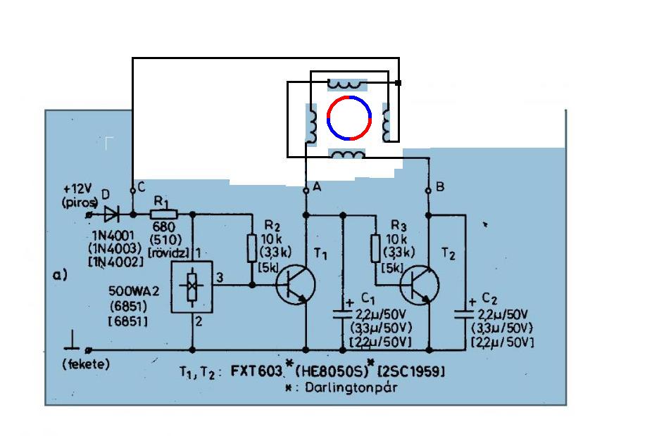

![]() Ahha. Szóval azért nem forog, ha fordítva kötöm rá a feszültséget? Amúgy hogyan működik ez a szabályozó kör?

Köszönöm, de ettől nem lettem okosabb. Csak az elvre lennék kiváncsi. HOgy a HALL-cella miért van benne. Szóval amikor pl oda fordul valamelyik tekercsa a hallcellához, akkor az ott érzékeli...? És ha igen, akkor mi a jelentősége?
A működése azon igényen alapul, hogy kerüljék a hamar kopó, koszolódó kefét. Itt nincs szükség nagy nyomatékra induláskor, mindinkább az állandó fordulatszám, és állandó nyomaték a kívánalom.
Zoli már megfogalmazta, az a lényeg, hogy nem mechanikusan történik az átkapcsolás, mint a kefe esetén, hanem elektronikusan. Mivel a kommutátor egy meghatározott pozícióban van a forgórészre erősítve, ott ez adja az átkapcsolás időpontját. Itt a Hall az elektronikát vezérli. Még annyit, hogy itt feleslegesen vetted fel a karakterisztikát, mert ez azért nem igazán "klasszikus" motor.

"Indított üzemmódú multivibrátor" Monostabil? A kapcsolási rajz alapján jól tippelem, hogy nem "kapcsolóüzemben" vannak vezérelve a tekercsek?
Itt az a lényeg, hogy a mechanikus kommutálást kiváltják elektronikus megoldással. Így az elektronika kapcsolgatása is a fordulatszám függvényében változik.

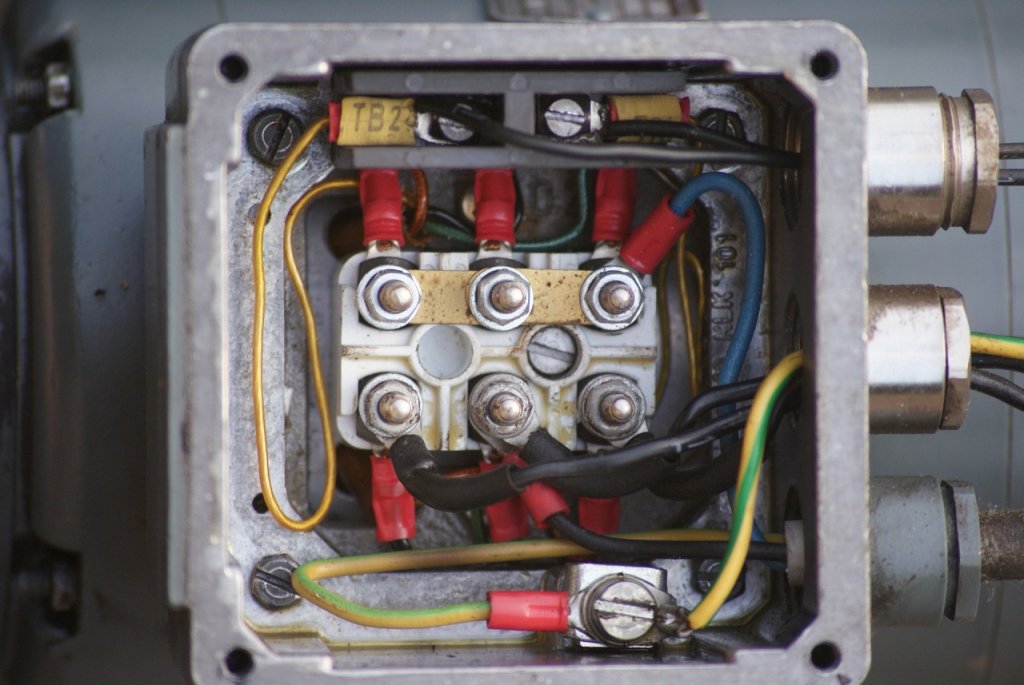

Egy kis segitséget kérnék. 1 fázisú kondenzátoros vill.motor bekötése érdekelne. KÖSZI
Ha monostabil lenne, akkor nem tudna forogni...
Próbálom egyszerűbben, a rajz alapján: a hall-elem ezekben bipoláris típusú, ami azt jeleni nála, hogy az északi mágnespólusra lehúzza az open kollektoros kimenetét, úgy marad, majd egy déli pólusra ismét magyasba megy a kimenete. Ha magas a kimenete akkor T1 vezet, gerjesztve az egyik tekercs(pár)t - egyben zárja T2-t. Az alacsony hall-kimenetnél az állapot fordul. A két tekercspár egymáshoz 90 fokban helyezkedik el, a forgórész pedig egy gyűrű alakú SZEKTORMÁGNES, ami azt jelenti, hogy több É-D pólus helyezkedik el a gyűrű mentén, ezek kapcsolják át a hall-elemet, hasonló eredménnyel, mint a kommutátoros motornál.

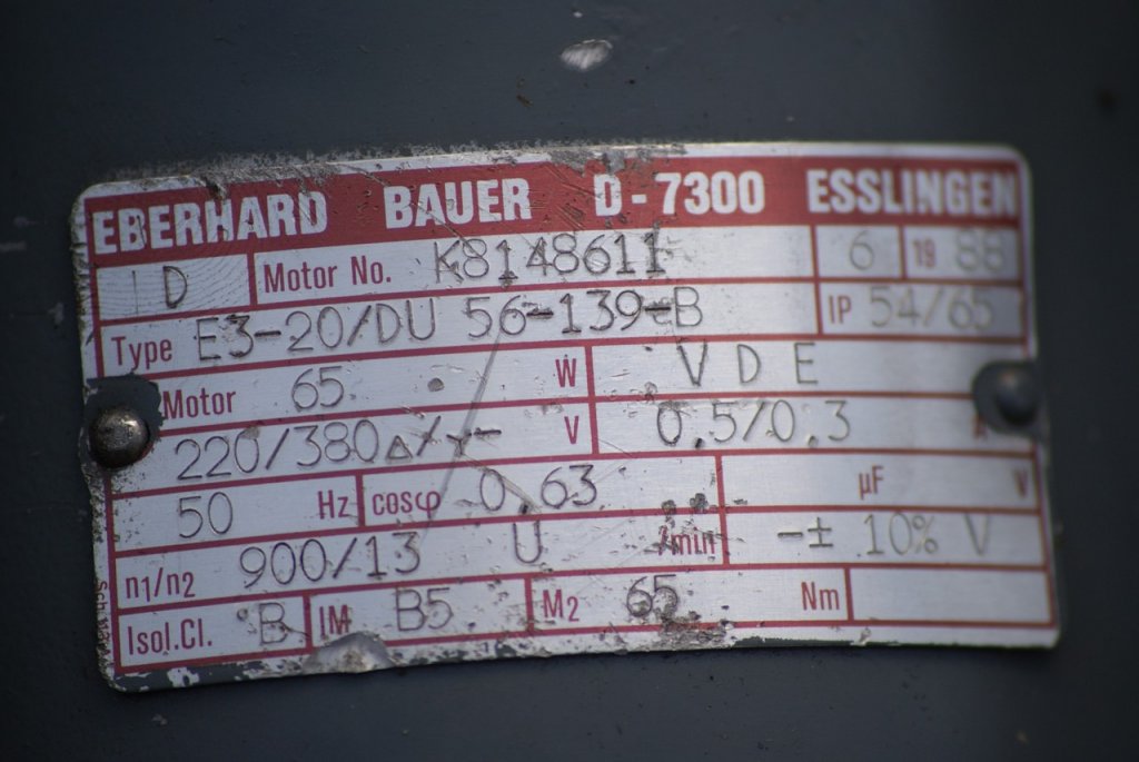

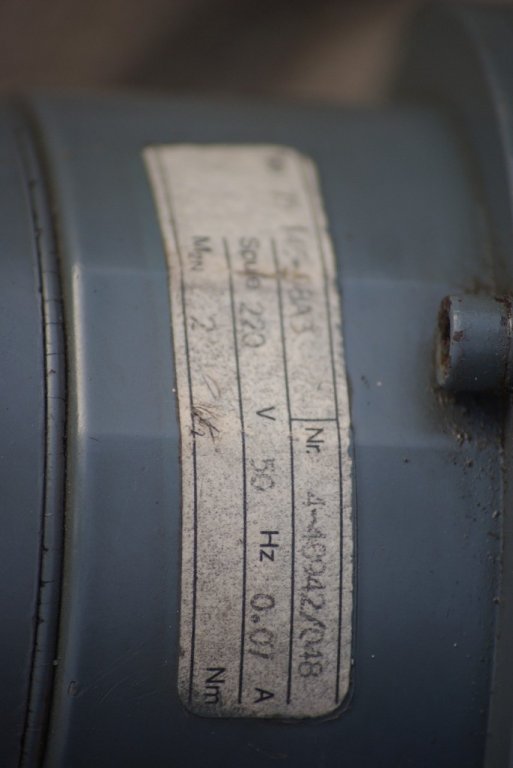

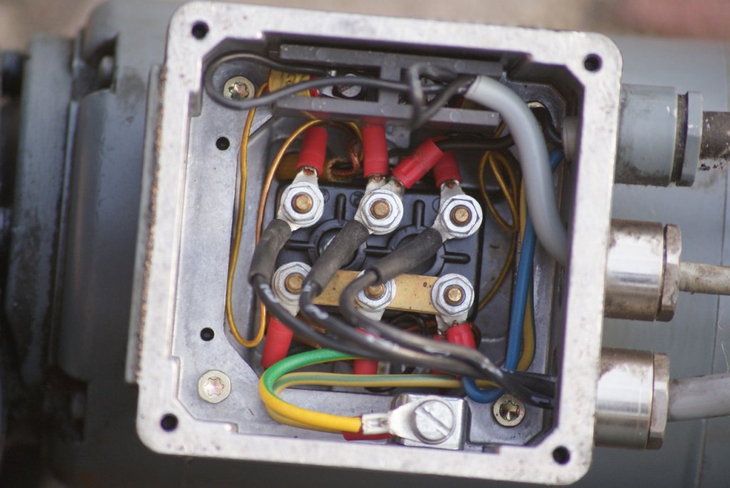

Segítségre lenne szükségem. Ismerőstől kaptam 2 db villanymotort, amit alufelnipolírozáshoz szeretnék felhasználni, jelen esetben ennek a motornak kellene magát a felnit forgatnia kb 50-500 fordulat/perc között. Állítólag ezekkel a motorokkal ez megoldható lenne , de nem kaptam hozzá semmilyen írásos anyagot vagy bekötési rajzot. Az érdekelne hogy megoldható-e egyáltalán a fordulatszám szabályzás ezzel a motorral, vagy hogy egyáltalán miféle motor ez? Válaszokat előre is nagyon köszönöm.
Még egy pár kép!
Ja maga a lehajtás csigás áttétellel van megcsinálva rajta, gyárilag.

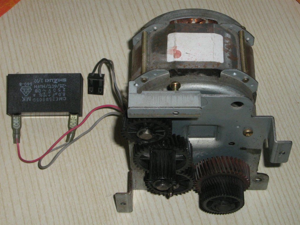

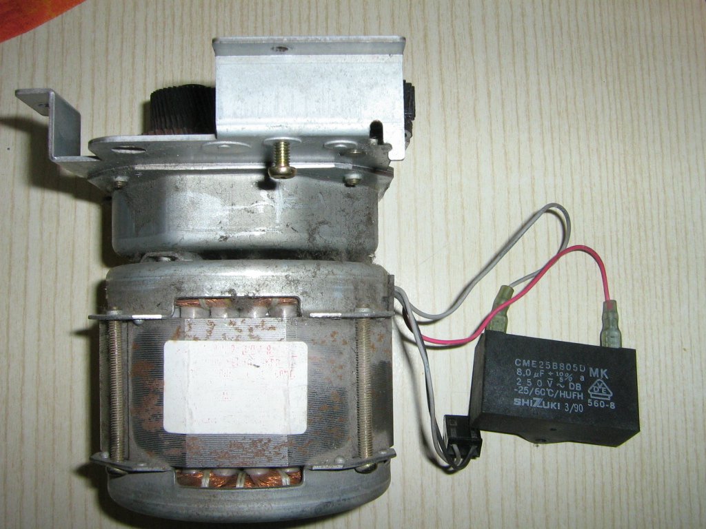

Van nekem egy őskövület A3-as fénymásolóból, bontott villanymotorom egy jó kis lassító áttétellel, csak az a gondom hogy amikor meg akartam nézni rajta a matricát, a porral együtt az írást is lesöpörtem róla sajna. A kondi alapján 230V-ról megyen, de nem vagyok benne biztos. Szerintetek? Vagy esetleg hogyan tudnám megállapítani? Köszönöm a segítséget előre is! |
