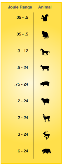

(#) zoltan_30 hozzászólása Márc 17, 2013 / 1
A csatolt kepen latszik :
SUGGESTED ENERGY RANGE
Joule Output and Animal Size
Bővebben:
Different Types of Electric Fence Chargers
Hogyan lehet elerni teszem fel egy 10-20joule erossegu villanypasztort?
Peldaul teszem fel, hogy egy 10 hektaros teruletet akarok bekeriteni.
A topikban szereplo joule keplettel es a rajzokat nezve : 0.5* C *U^2 - el erossen kis joule ertek adodik.
Hogyan is van ez?
Erdekes : Bővebben: ELECTRIC FENCE DESIGN
A hozzászólás módosítva: Márc 17, 2013
(#) Gajdos hozzászólása Márc 17, 2013 /
6 Joule-nál erősebb nem ajánlott. Kötelező érvényű szabályok nincsenek a gyártó saját felelősségére csinál amit akar de európai bizottsági ajánlás van (és gondolom egy bírósági tárgyaláson számít a betartása) és az 10 ezer Voltnál kisebb feszültség üresjáratban is és 6 Joule-nál nem nagyobb energiatartalom. Hogy Ausztráliában hány Joule-al mit csinálnak és mit nem csinálnak (ott ugye emberek se nagyon járnak) az egy külön dolog.

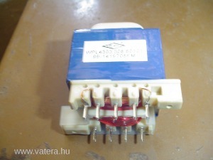

(#) Swedhart válasza erdgab hozzászólására (») Márc 17, 2013 /
Szia a macerán vettem 2 külön személytől 100-100 db-t
Ha kell pü-ben elküldöm a macerás linket szerintem megtalálom.
A 2trafó szekunder kapcsolatát korlátozni kell 350mA re (4,7 ohm 2W) mert elmelegszik a trafó hökorlátja + leéghet amúgy tartja a váltó 210v ot fixen és jó.
(#) thecyrus válasza Swedhart hozzászólására (») Márc 18, 2013 /
Szia! Hihetetlen drágán vetted! Én egy elektronikai cégnél vettem ugyanezt és én is villanypásztorba használom! Csak én bruttó 94.- ért veszem kb 50 db vettem eddig!
Paraméterek:
4.2VA 12V 30860101 (AMC) 230V/12Vx350mA 41x33x51mm NYÁKOS

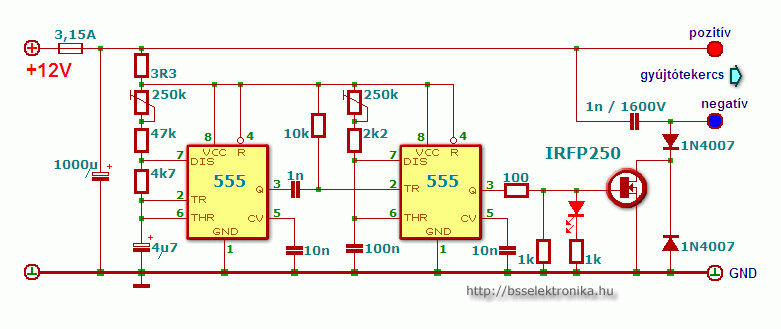

(#) zoli01 hozzászólása Márc 18, 2013 /

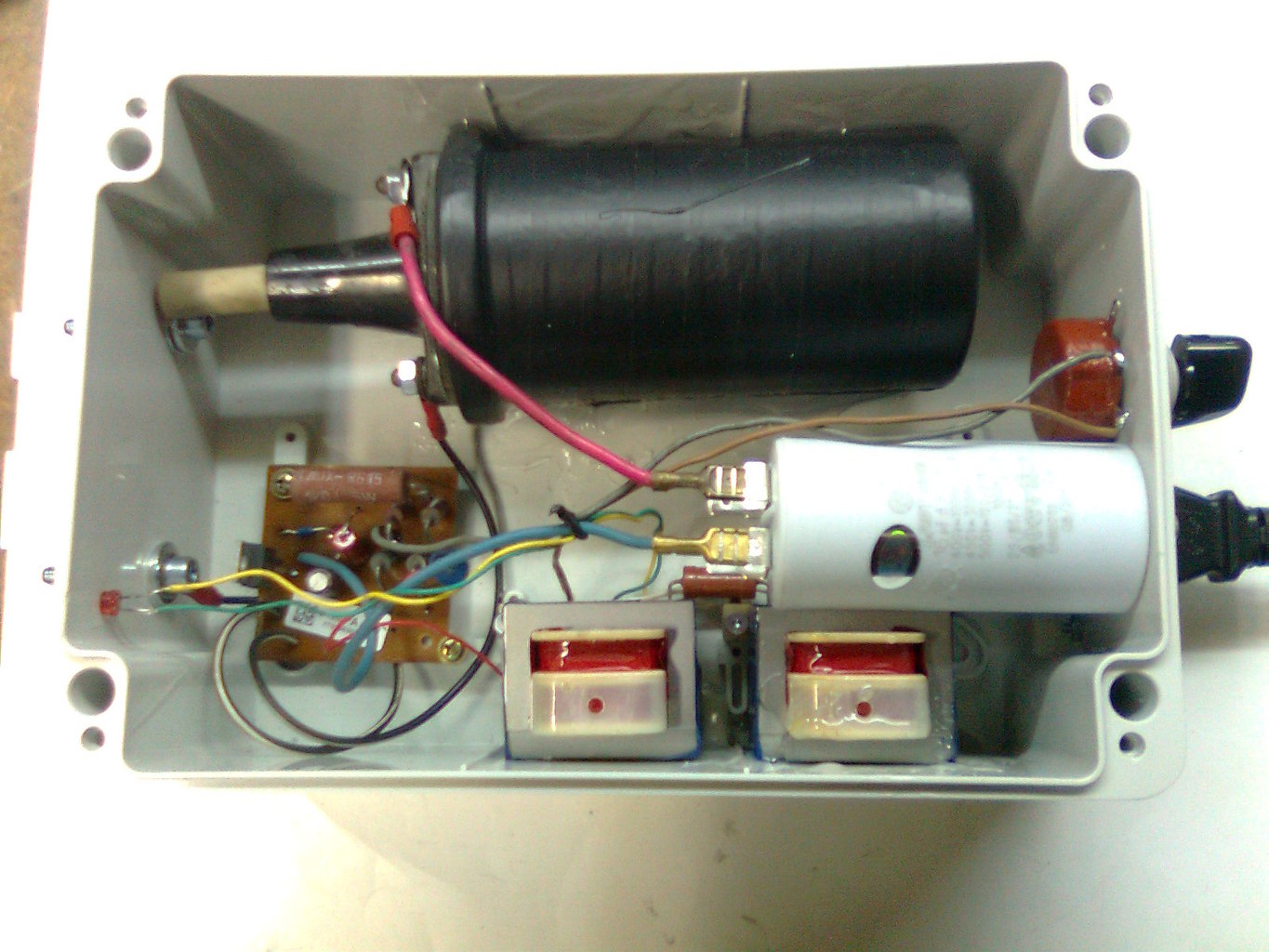

(#) gofi2 hozzászólása Márc 18, 2013 / 1
Helló!
Nagyon amatőrként kérdezem, melyik a kondi?
és ha valaki felismerné a felépítését, akkor hogyan lehetne erősebbre varázsolni?
Az alap probléma vele, hogy egy két év távlatában elgyengült, de még mindig van szikra, csak sokkal gyengébb mint az elején.
(#) levaitamas válasza gofi2 hozzászólására (») Márc 18, 2013 /
Jobb fent, a fehér henger.
(#) zoli01 válasza zoli01 hozzászólására (») Márc 18, 2013 /
Megoldva!
Szépen ketyeg.
(#) gofi2 válasza levaitamas hozzászólására (») Márc 18, 2013 /
Akkor ha veszek egy ugyan ilyet akkor valószínűleg visszaáll az eredeti állapot?
(#) erdgab válasza gofi2 hozzászólására (») Márc 18, 2013 /
Ez így nem biztos hogy helytálló kijelentés,mert lehet a trafó is a ludas.Meg kellene mérni a kondi kapacitását,hogy eldönthető legyen,cserés vagy sem.Kellene feszt is mérni a kondi lábain.
Ahogy erdgab is tanácsolja mérd meg a kondenzátor feszültségét. Vigyázz, több száz Volt DC van ott (elvileg). Ha kb 300-400VDC-t mérsz, akkor az elektronika rendben van és valószínűleg a kondi kapacitása csökkent.
(#) gofi2 hozzászólása Márc 20, 2013 /
Akkor ide már egy szakember kell, mert kicseréltem a kondit, és nem változott a helyzet. Mérőműszerem nincs. Akkor marad a trafó? Vagy más is közrejátszhat?
(#) gofi2 hozzászólása Márc 21, 2013 /
A trafó állapotát hogyan tudom ellenőrizni?
(#) erdgab válasza gofi2 hozzászólására (») Márc 21, 2013 /
Műszer nélkül semmire sem fogsz menni,ha csak a vakszerencse melléd nem pártol.Én először arról győződnék meg,hogy a kondenzátor mekkora feszültségre töltődik fel,ha már a 200V meghaladja,akkor az inverteres rész működőképes.Most kivenném a trafót és tennék helyette egy autó gyújtótrafót,szerintem,azonnal látható lenne a különbség,ha az eredeti trafó valamiért nem teljesít.Az a trafó lehet részben zárlatos is és azért nem adja le a kívánt teljesítményt a kimenetén.Ha megpróbálod a trafócserét akkor azt a sok kék vezetéket az autótrafó 15 (+) pontjára a pirossal jelölt az 1 (-) pontra kösd és a sárga kerül a trafóra a gyújtókábel helyére.
Várom a fejleményeket.
(#) gofi2 válasza erdgab hozzászólására (») Márc 21, 2013 /
ez így érthető, amint tudom kipróbálom, hátha jó lenne. A kondit most cseréltem ki újra, de leméretem. Szobai körülmények között ti hogyan tesztelitek? Mert bevinni a városba és ott teremteni megfelelő körülményeket nem fogok tudni. Szakértelem és műszerek nélkül kicsit körülményes. Ezért elnézéseteket is kérem!
