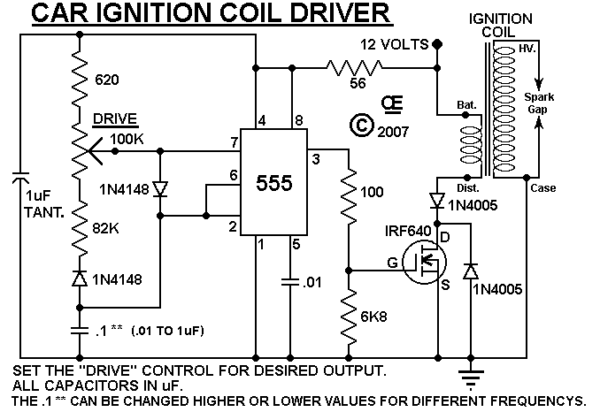

Elpusztult az 555 a kóbor túlfeszültségtől.....
Legalább egy zenert tegyél az ic védelmére, ez lehet 15V-os példány akkus üzemnél.
Bár a legjobb egy teljesen leválasztott táp lehetne a teljesitményrészről
(#) szucsistvan válasza mex hozzászólására (») Aug 11, 2009 /
Berajzolnád a rajzban, hogy hova?
(#) mex válasza szucsistvan hozzászólására (») Aug 11, 2009 /
Igy kösd be:

Köszönöm mindenkinek a segítséget. Az volt a baj hogy az egyik dióda lába nem volt normálisan odaforrasztva. A piros (bekapcs) lefd világít és a másik az IC2 nek a ledje(sárga) folyamatosan.

Na, kicseréltem az 555-öt és a kettőből egy jó lett. A másikra viszont fordítva raktam a tápot, és az most egyfolytában szikrát ad szinte mint egy hegesztő. Mi mehetett még tönkre? Valamelyik tranyó?
(#) mex válasza szucsistvan hozzászólására (») Aug 12, 2009 /
Abba is cserélj ic-t.
(#) szucsistvan válasza szucsistvan hozzászólására (») Aug 12, 2009 /
Nem mégsem jó egyik sem. Ugyanúgy tönkrement, mint zener nélkül...
Valszeg feladom
(#) szucsistvan válasza mex hozzászólására (») Aug 12, 2009 /
Már cseréltem.

Tegnap este sikerült befejeznem a pásztorom! Nagyon jól működik. Az egyik potival lehet állítani az erősséget (mondjuk ez még nem világos miért mert az autó trafója vagy ad szikrát vagy nem. Tehát nincs hogy kicsi szikra vagy nagy).
A másik potival pedig az időzítést. Per pillanat a leg ritkább a másodpercenkénti 2 míg a leg sűrűbb 10.
Én azt szeretném hogy másodpercenként üssön 1-et akkor a potit kell kicserélnem nagyobbra?
(#) Frodo94 válasza (Felhasználó 13571) hozzászólására (») Aug 13, 2009 /
Nincs benn neki ebben az intervallumban, mert azt írta, hogy a legsűrűbb mp-enként 10 és a legritkább mp-enként 2. Te pedig mp-enként 1-et szeretnél. Ha a "kutyapásztorról" van szó akkor szerintem a bal oldali poti előtti 470 kilós ellenállást cserélt ki 1 megásra. Üdv!
(#) bujdi1 válasza (Felhasználó 13571) hozzászólására (») Aug 13, 2009 /
Helyesbítem az írásom; tehát azt szeretném hogy mp-ként CSAK 1-et üssön , akkor a poti előtti ellenállás ami 4.7 Kohm-os cseréljem 1megásra?

(#) Frodo94 válasza bujdi1 hozzászólására (») Aug 13, 2009 /
Ja bocsi, én erre gondoltam, mert ebbe lehet állítani az ismétlődést, ezért mondtam, hogy cseréld 1 megásra. A 4,7 kilósat cseréld mondjuk 15 kilósra szerintem. Próbálkozz vele.

(#) szucsistvan hozzászólása Aug 14, 2009 /
Nincs valakinek ötlete, hogy mitől nyírja ki folyamatosan az 555-öt három megépítettből kettő? Egy meg tökéletesen működik.
Annyi,hogy cmos555-öst használtam, hogy hidegbe is működjön. Mind a három teljesen egyforma, egy tökéletesen működik, egy kb fél percet aztánmeghal az 555 forró is lesz mint az állat. A másik félperc után szinte folyamatos ívet húz, aztán meghal az 555. Fél percig mindkettő jól működik lehet állítani a szikra erősségét is számát is, aztán jön a halál...
