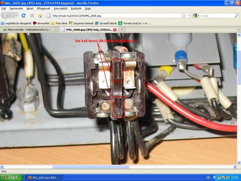

Szétszedtem egy Kbmc-102 tip. kapcsolót, találtam benne 2db tömör, kb 8mm hosszú 1mm széles gumirudat, és nem tudom hová valók. Aki tudja segítsen kérem!
Képek:
a_bekarikazott_resz
(Az alsót szeretném kicsit kipofozni
HTV-KV_6/1
(#) VIM válasza tomi324 hozzászólására (») Dec 5, 2010 /
A rajzon látható helyre tedd be ütközéscsillapítónak.
Könnyebben a helyén marad, ha pici zsírral bekened a felületét (vazelin, LZS2 EP....stb.).

(#) tomi324 válasza VIM hozzászólására (») Dec 5, 2010 /
Köszönöm szépen a gyors, korrekt választ!
