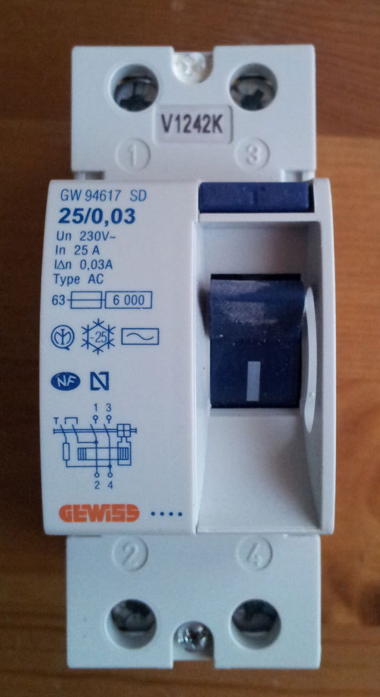

Egy kis segítséget szeretnék kérni. Tetőteret építek be és már csak a villanyszerelés van hátra. Már behúztam az összes vezetéket de a fi relénél elakadtam.
Normál 1 fázisú 4 csatlakozós relét vettem. Bekötési rajzot viszont nem kaptam az olasz papírja nem sokat segít, típusa Gewiss 94617 SD. Ha jól gondolom a 4 csatlakozási ponthoz jön a bejövő áram míg a másik 3 kimenő, ugye?
Nem vagyok biztos benne. A földszinti fi relé 3 fázisú onnan nem tudom lenézni.
(#) Gafly válasza todaytom hozzászólására (») Ápr 8, 2013 / 1
„Bekötési rajzot viszont nem kaptam”
Rajta van a képen
- Felül 1 - 3 a bejövő fázis és nulla.
- Alul 2 - 4 az elmenp fázis és nulla.
Mindkét ágat megszakítja.
Teszt gombbal ki kell próbálni.
Védővezetőt is kell kiépítened (az viszont ide nem kell bekötnöd).
(#) Barni87 válasza todaytom hozzászólására (») Ápr 8, 2013 / 1
1) Bejövő fázis
3) Bejövő nulla
2) Elmenő fázis
4) Elmenő nulla
Tehát felül bemegy...alul kijön
(#) todaytom hozzászólása Ápr 8, 2013 /
Annyira elmerültem a papír nézegetésében hogy nem is figyeltem a relén a rajzot.
Természetesen van zöld/sárga földvezetékem is a dobozban.
Köszönöm a válaszokat.
