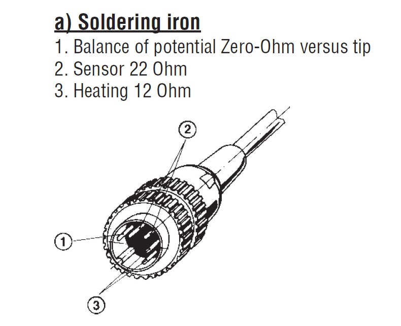

(#) Pityu9 hozzászólása Máj 17, 2020 /
Valaki megtudná mondani a gyári Weller WTCP 51 3pólusú tuchel aljzatának a lábkiosztását? Sajnos már nem emlékszem, hogy így szemből nézve a bal vagy a jobboldali érintkező a földelés, egy házi készítésű forrasztóállomás tuchelébe utólag akarom bekötni a földet úgy, hogy a későbbiekben kompatibilis legyen a többi ESD-s kattogós gyári Wellerrel.

(#) Teaway válasza Pityu9 hozzászólására (») Máj 26, 2020 /
Kiméred, hogy a páka külső, fém háza a tuchel melyik lábára kapcsolódik. Ez lesz a földelő (potenciálkiegyenlítő) pont. A másik kettő pedig a fűtés lesz.
A leírása szerint:
1. és 2. láb 24V AC
3. láb földelés (potenciálkiegyenlítő)

(#) Pityu9 válasza Teaway hozzászólására (») Máj 27, 2020 /
Sajnos nem tudom kimérni, mert nincs ilyen forrasztóállomásom, csak a meglévőt szeretném átalakítani ilyenre, hogy az ESD-s gyári Weller pákákkal is kompatibilis legyen. Volt munkahelyemen voltak ilyenek, néhányat javítottam is, azért írtam, hogy nem emlékszem a bekötésére. Köszi, akkor ezek szerint csatlakozó aljzatot szemből nézve az állomáson (nem forrasztási oldalról) a jobb oldali a földelés? Sajnos a neten össze-vissza számozzák a tuchel bekötését.

(#) alex0 válasza Pityu9 hozzászólására (») Máj 27, 2020 /
Nekem WECP van, annak a bekötése a képen. Azt viszont nem tudom, hogy kompatibilis-e a kettő.
Alex
(#) Pityu9 válasza alex0 hozzászólására (») Máj 27, 2020 /
Sajnos nem. Ennél WTCP 51-nél az egyik lábon van a GND, a másik kettőn a 24V AC. Csak azt nem tudom, hogy a gyári állomáson melyik melyik.

(#) Teaway válasza Pityu9 hozzászólására (») Máj 28, 2020 /
Sajnos nincs olyan ábrám, rajzom, ahol a számozási sorrend fel lenne tüntetve. A leírásban sincs, csak az a felsorolás, amit írtam.
