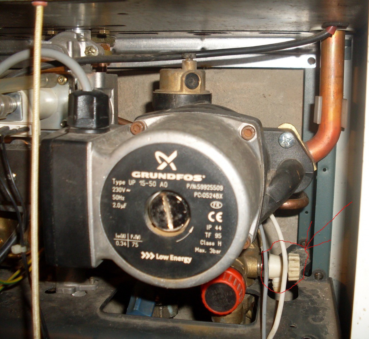

(#) Pikkelel válasza sebokr hozzászólására (») Márc 17, 2017 / 1
Köszönöm a segítséget Sebokrnak és VIMnek. Elindult a rendszer, és működik. A letapadt szivattyún kívül az volt a baj, hogy amikor lenyitottam a kazán előlapot, az egyik vezeték kicsúszott kicsit (nem teljesen, nem szembetűnően) a csatlakozóból: a képen látható szürke színű. Ez megy a gázszelepre, ez nyitja. A hőkorlátozó nem volt leoldva.
