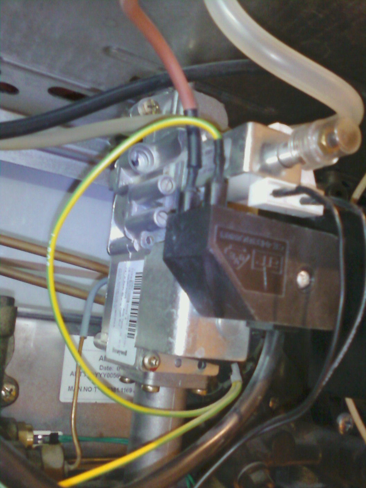

A Westen Star 240 FI kombi készülékhez szeretnék segítséget kérni. A hibajelenség:> Amikor a fűtés elindul az égésjelző led elalszik 2-3 mp-re aztán világít, megint elalszik és megint világit, közben az égés folyamatos. (Ha melegvizet engedek nincs ilyen égésjelző led villogás) Amikor lekapcsol a fűtésnél a gáz, nem sokkal utána a ventilátor led (4)hibaüzenetet jelez. Nem indul semmi. Nullára állítom a főkapcsolót, próbálom resetelni, semmit nem csinál. Csak úgy tudom ismét üzembe helyezni, ha kihúzom a konnektorból, és akkor utána újraindul. Ha azt a belső takaró lemezt ami lefedi a a ventilátort, presszosztátot, meg az égőtestet, nem szorítom rá csavarral teljesen minimális farslevegőt szív akkor nincs égéskijelző villogás és a készülék működik???? Amit eddig csináltam vele. Van egy másik (klón) készülékem először a „füst” csövet szedtem szét (egy könyök és egy méteres darabbal a falon kívülre van vezetve) tiszta sehol semmi dugulás, a csatlakozások is rendben. Cseréltem próbára ventilátort, pretosztátot, kicseréltem újra a két NTC-t, próbáltam a másik készülék elektromos paneljével, a hiba ugyanaz. Nem tudom mi adhat akkor a panelnek hibaüzenetet, mert a lemez alatt már csak a két elektróda meg egy szikokon cső van ami a gázszelephez csatlakozik. Valami levegő problémája lehet, de nem jöttem még rá mi az ami a melegvíznél működő képes a főtőkörnél bekapcsolja a hibajelzést.
Szia! Muszáj leszel szerelőt hívni vagy legalább is egy olyan emberkét akinek ilyen műszere van és be tudja állítani a megfelelő gázszelep nyomásokat. Tudni kell hogy nyitott égéstérnél mennyit kell ráállítani, hogy zártan megfelelő legyen a gáz mennyisége. Csak a megértés végett "!" válaszd a magyarra fordítást és nézd végig a videót.
Szia! Köszönöm az információt. Erre pont ma gondoltam amikor írtam a hozzászólást, hogy esetleg a gázszelep nem működik jól. De eddig jól működött, azt gondoltam ezt csak egyszer kell beállítani. Kb. 15 éves a készülék, de egyébként jó állapotban van, és jól is működött eddig "kisebb" meghibásodások voltak(NTC, ventilátor esett szét, egy relé az elektromos panelen) Akkor hívom a szerelőt, egy gázszelep beállításra, ennek a beállításához kell ez a műszer, meg az értékeket is tudni kell.
Szia! Nem jutottam sokkal előbbre a készülék hibával. Beszéltem a szerelővel azt mondja a gázszelepet csak egyszer kell beállítani,( 17 éves a készülék). Ragaszkodik hozzá, hogy az elmondásom szerint a "kémény" a hibás, amiatt adja a "ventilátor" hibaüzenetet. Mint írtam a "kémény" egy könyök, ami a falon kívülre van vezetve kb. egy méteres csővel,17 éve így működik. 3xszedtem szét. Ahol a ventilátor kimenő csonkja csatlakozik a kémény csonkkal egy bilinccsel van összehúzva. Ez gyárilag egy vékony lemezbilincs volt, ami eltört két éve, azt kicseréltem egy erősebbre. Érthetetlen számomra, ez a ventilátor hiba üzenet. A hiba úgy kezdődik, hogy kapcsol a szobatermosztát, indul a fűtés, felfűt aztán amikor kikapcsol,( mert elérte a hőfokot leáll gázégő) a szivattyú forog tovább. És itt jön a hiba amikor Újra kellene kapcsolnia a gázégőt akkor már nem kapcsolja a gázt. A "60 fokos led"! (vízhiány, szivattyú leállás hibaüzenet ledje) felváltva villog az előtte lévő 3 világító leddel, ez a hiba üzenet megy pár percig, aztán meg csak a ventilátor hibát jelző 50 fokos led kezd el villogni. Ha mégis a gázszelep a hibás (kép) lehet valahol tisztítani, esetleg 17 év alatt elkoszosodott benne valami? Sajnos a szerelő soká tud még jönni, ha valamit tudnék még javítani a helyzeten megtenném. Ja, nem lehet valamiért reszetelni a készüléket, kikapcsolással lehet alapállapotba hozni, hogy újra induljon.

Szasztok! Köszönöm mindenkinek a segítséget a probléma megoldódott. Szombaton volt nálam a gázszerelő és sikerült behatárolni a hibát/hibákat. Igen, az a hátsó mikrokapcsoló volt a hibás a fűtési rendszerben. Kontakthibás volt, pedig milyen szépeket kattant.
