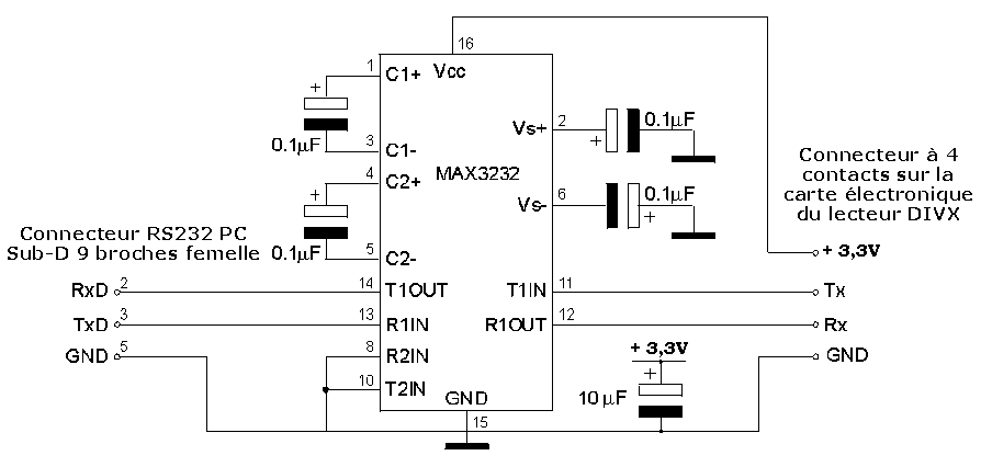

Kis segítségre lenne szükségem, van egy XP1001000-03R tipusú Web server XPort egységem de nem igazán tudom életre kelteni. Készítettem egy RS3232 3,3V-os catolót hozzá, összekötöttem, stb. jelenleg RX, TX, és a táp van összekötve a csatoló és a XPort között, és az XPort 6,7,8 lába nincs bekötve. A problémám az lenne hogy a neten leírtak szerint hyperterminálon keresztül lehetne felprogramozni, de nem hajandó kommunikálni. (ha valami adatot küldök rá azt visszaküldi) Van egy külön progi is hozzá, de az meg azt írja hogy nincs csatlakoztatva a géphez az eszköz. Ha valaki foglakozott vele már, szívessen venném a tanácsait.
Esetleg kapcsolási rajz a RS csatolódról?
Idézet: „(ha valami adatot küldök rá azt visszaküldi)” Az véletlenül nem a terminál echoja?
Mellékelem a kapcsolási rajzot.
Az adatot nem mindíg küldi vissza, van amikor semmit nem válaszol, de van hogy visszaküldi a kiküldött adatot
Nem lehetséges, hogy a hardveres kézfogójeleket hiányolják a programok? A Hypertermilalban ki vannak kapcsolva a kézfogó jelek?
Amúgy a visszaküldött karakterek nem a lokális ekhózás miatt látszanak úgy, hogy visszajönnek?
Xport 3-as láb (reset in) kösd 3v3-ra.
Xport 4-es láb menjen MAX3232 11-es lábára. Xport 5-ös láb menjen MAX3232 12-es lábára. Nekem volt hasonló cuccom, de nem ez a márka. Ott előbb LAN-on keresztül kellett a gyári szoftwerével bekonfigolni és utánna már működött. (ugyanis meg kell adni a kom sebességet és nem árt egy IP címet sem adni neki). Tehát szerintem kösd össze a soros vonalat a PC-vel, ill. az Xport LAN részét is csatlakoztasd a pc-hez. Amikor a LAN csatlakoztatva van, azt kiírja a win. Ha nem történik semmi, akkor másik LAN kábel kell. Ha megvan a kapcsolat akkor a gyári szoftverrel már működnie kell. Ez alapján kell: Bővebben: Link Azóta megnéztem. Persze hogy nem jó, gyárilag az IP-je 0.0.0.0 de a fönti pdf-ben le van írva a konfig lépésről lépésre, addig úgysem fog működni. Az IP-t nyílván olyan tartományra állítsd be amilyenben a PC-d is van, mert különben megint nem fog menni. Ha végképp nem jó a DHCP-t kapcsold ki amíg életre nem kelted.

A kommunikáció elindult.
