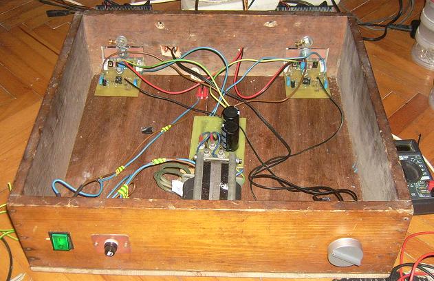

(#) Akashi hozzászólása Jún 30, 2009 /
Átalakítottam a végfokot és sikerült beállítani a nyugalmit is, úgy hogy nem szállt el Hurrá! Most 35 voltról üzemel arról a trafóról amit tekertem hozzá.
Akkora sikerélményem van
Köszönöm a segítségét MINDEKINEK aki építő jelleggel hozzájárult a művemhez
Feltettem egy fotót is, de nem kiröhögni!
Egyébként szépen dinamikusan szól, ráadásul eléggé nagyot. Féltáp ágban mértem az áramfelvételét, 1 Ampernél már mozog a membrán rendesen Jobban nem mertem felhangosítani, nehogy ellszálljon valami.
Annyi bajom van még, hogy bekötöttem egy sztereo log100M potit hangerőszabályzónak, de zúg halkan ahogy tekerem felfelé. A két végállásban nem zúg. Mi lehet a gond? Tettem ide, tetem oda hátha valami bezavar, de nem jövök rá mi. Ha kikötöm a potit akkor ugyanazzal a vezetékekkel tök kuss van.
(#) bgsf válasza Akashi hozzászólására (») Jún 30, 2009 /
„Annyi bajom van még, hogy bekötöttem egy sztereo log100M potit hangerőszabályzónak, de zúg halkan ahogy tekerem felfelé. A két végállásban nem zúg. Mi lehet a gond? Tettem ide, tetem oda hátha valami bezavar, de nem jövök rá mi. Ha kikötöm a potit akkor ugyanazzal a vezetékekkel tök kuss van.”
Földhurok! Semmi más! Olyankor zúg ha a bemenet és az erősítő között földhurok alakul ki....
Szerintem kicsi a trafód! (De ez nem a zúgással kapcsolatos...)
A képről ítélve nem több 60-80VA-esnél. Komolyabb teljesítményre nem alkalmas, bár biztos nagyot szól, mert a TEXAS kisebb trafóval is képes nagyot szólni, de huzamosabb terhelésre inkább nagyobb kellene. Így legfeljebb 2X20-30W-ot tudsz kiszedni belőle, hiába tekerted 35V-ra....
35V mellett legalább 60w kimenőt lehet kiszedni belőle....
(#) Akashi válasza bgsf hozzászólására (») Júl 1, 2009 /
2*30w nekem bőven elég Egyenlőre. A trafó teljesítményét valahogy le lehet mérni? Mármint tényleg megmérni gondoltam, nem számolgatni.
A földhurkot hogy szüntessem meg? Tegyek be csatolókondit a poti elé is?
(#) lapose válasza Akashi hozzászólására (») Júl 1, 2009 /
Az a trafó nem SM85B-re van tekerve?
Ha igen akkor kb. 160VA-es.
(#) Akashi válasza lapose hozzászólására (») Júl 1, 2009 /
De arra van tekerve. 1mm átmérőjű vezetékkel csináltam, ha jól emlékszem 55-55 menet. Trafóméretező programmal, olyan 110-120 watt össz.teljesítmény körül számoltam, de ki tudja mennyi..
A trafóméretező programok nem igazán boldogulnak a hiperszil, vagy toroid trafóval. Érdemesebb inkább katalógus alapján dolgozni.

(#) CHZ válasza Akashi hozzászólására (») Júl 1, 2009 /
Nem földhurok , ha levett hangerő állásban nem zúg !
A a poti fém házát kösd le testre és nem ártana a dobozodba némi árnyékolás sem , mivel fa .
Ha 10-22k körüli potit használnál , ez magában is csökkentené a zavarérzékenységet .
Trafó bőven elég , de az elhelyezése nem éppen ideális a poti közelében .

(#) lamalas válasza Akashi hozzászólására (») Júl 1, 2009 /
Valoszinuleg nem foldhurokrol van szo hanem arrol, hogy a hangeroszabalyzo potid nagyon magas erteku es a poti kozepallasaban a legzavarerzekenyebb a hagyomanyos hangeroszabalyzo kialakitas. Minel magasabb erteku a poti annal zavarerzekenyebb lesz az egesz konstrukcio! Ha tenyleg 100Mohmos akkor az nagyon sok. Hasznalj 20k es 50k kozotti potit akkor biztos sokkal kisebb lesz a zugas, esetleg meg is szunhet. Bar hosszu vezetekek vannak az erositoben, remelhetoleg arnykoltak azok amelyek a bementrol szallitjak a jelet a potira es onnan az erosito bemenetere.
(#) Akashi hozzászólása Júl 1, 2009 /
Árnyékolt vezetékek persze. A poti lesz a gond, mert ha kikötöm és közvetlenül összekötöm a kábelt, semmi zúgás, mint ahogy a két végállásba sincs. Beteszek egy kissebb értékü potit..
(#) bgsf válasza Akashi hozzászólására (») Júl 1, 2009 /
A poti fémházát testeld közvetlenül a táp testjére!
