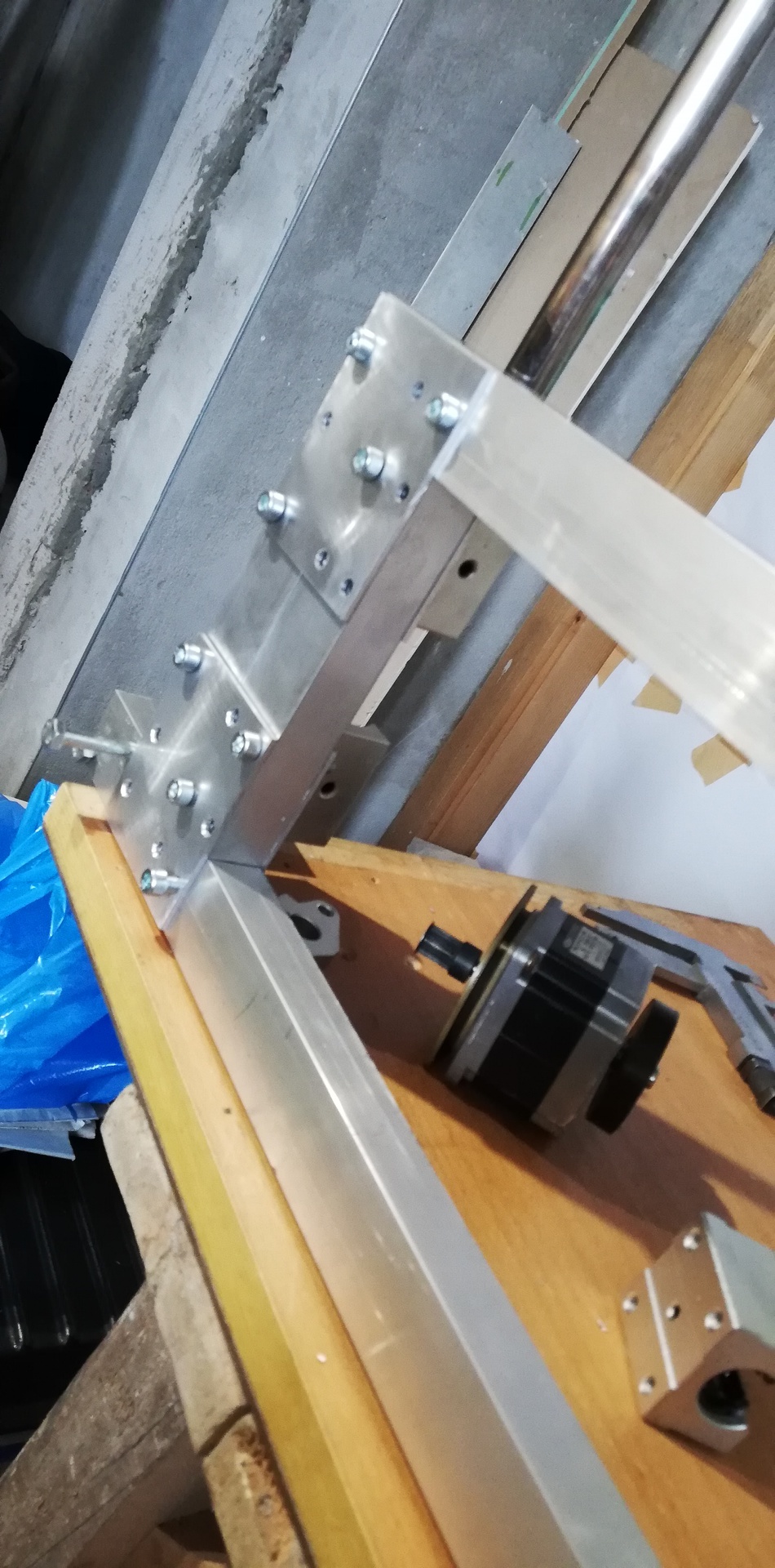

(#) zsoltee0001 hozzászólása Ápr 29, 2019 / 1

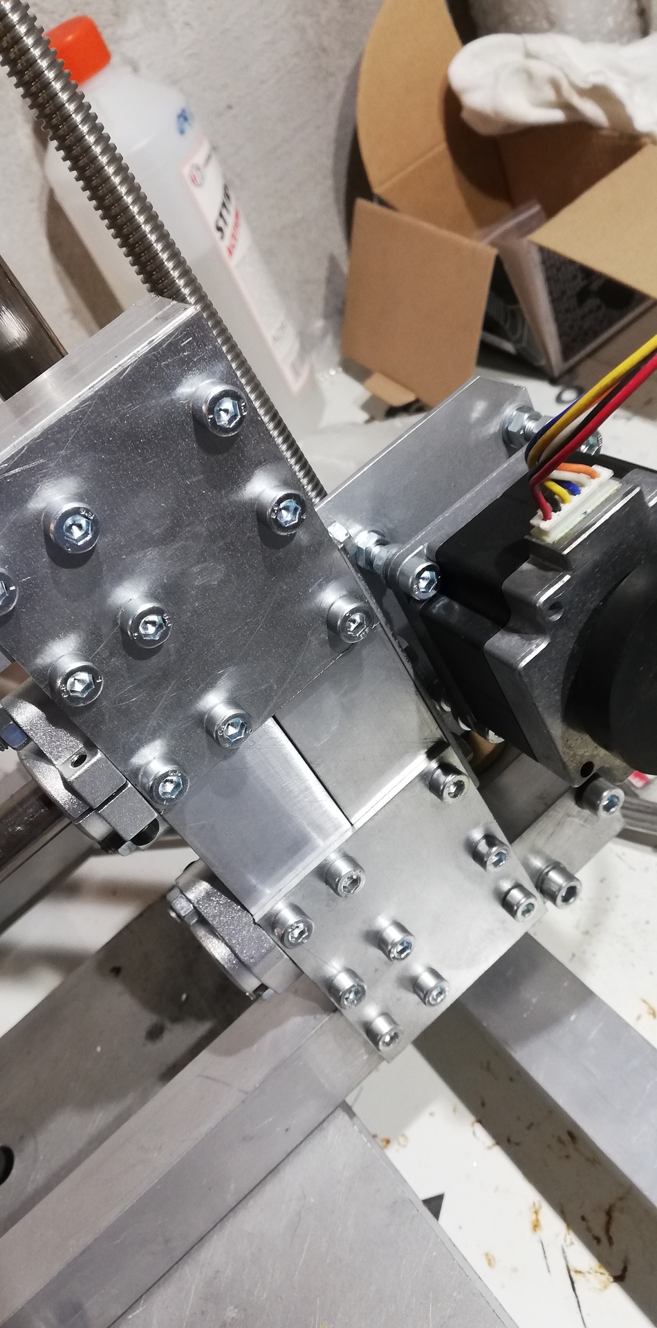

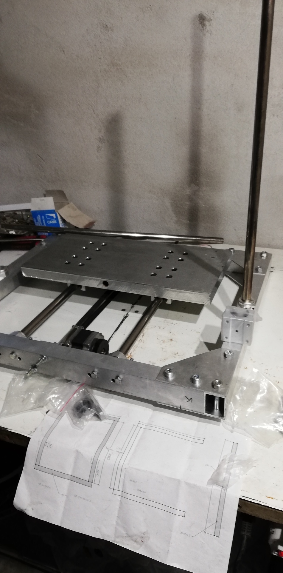

Most hétvégén volt időm a géppel foglalkozni, egy 43 centis 12-es lineáris tengelyen kívül gyakorlatilag minden meg van, tehát nincs kifogás.
Érdekes, kb 1 hete az 1 mm pici valami volt, mára nagy távolság lett, mivel próbálok nagyon pontosan dolgozni, ebbe segítségem, egy parkside gérvágó és egy asztali fúrógép (nem lidis !!!!!)
Bármilyen észrevételt, szívesen fogadok, ha az meg is van indokolva. És nem csak oda van vágva egy leoltás.

(#) hunagyp válasza zsoltee0001 hozzászólására (») Ápr 29, 2019 /
Szép munka, ügyes!
A gérvágóval szabdaltad az alu lapokat is formára? Ill. a kihúzható tengelyes vagy a fix parki gérvágód van?
(#) zsoltee0001 válasza hunagyp hozzászólására (») Ápr 29, 2019 /
Igen. A szelvenyeket is. A gervavo nem kihuz ható, van egy cirmulam a hosszanti vagasra, az se minőségi.
A gervagon kellett sokat állítgatni mire merőlegesen vágott, meg egy fontos, minden vagasnal olajspray.

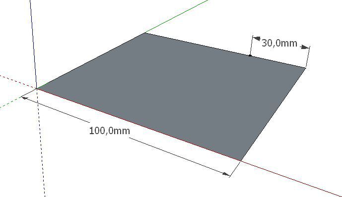

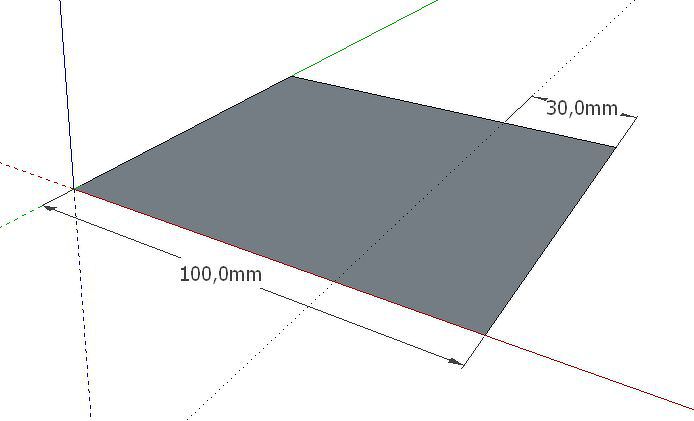

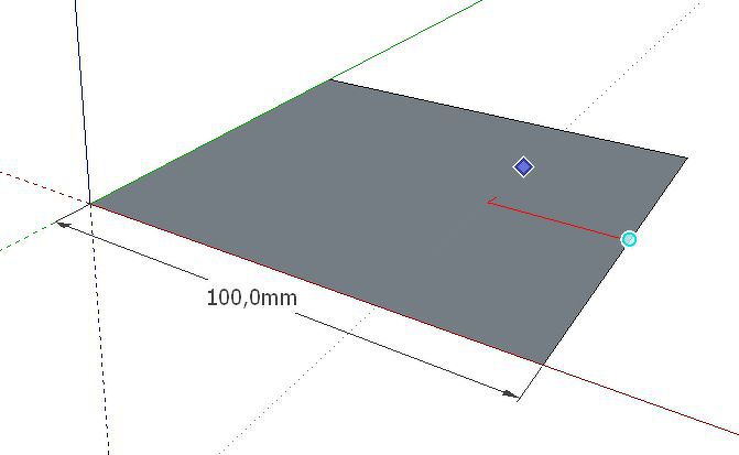

Nem tudjátok véletlen, sketchupba, hol lehet beállítani a következőt:
Ha pl. van egy 100mm egyenes szakas, azon belül a végétől felteszek egy 30mm-es egyenest akkor valahogy észrevehetően kiemelni, hova tette a végét, tehát, ne kelljen keresgélni, mert most másodjára szivattam meg magam, hogy melléfúrtam.
(#) kameleon2 válasza zsoltee0001 hozzászólására (») Máj 1, 2019 /
Szia! Sokat segít, ha felezőponttól indítod a mérést. Akkor rajzol egy végtelen egyenest az adott távolságra. Másrészt nem árt néha megvárni a mutatókat amiket a sketchup kitesz, ha fontos ponthoz érsz. Ha Endpoint, Midpoint-tól indul a mérés, mindig pontos lesz a vonal. Az sem isten ellen való vétek, ha megjelölöd, amit kell. Sokat segítene, ha tennél fel rajzot, mi nem jó.
(#) zsoltee0001 válasza kameleon2 hozzászólására (») Máj 2, 2019 / 1
Koszi, eddig nem figyeltem, hogy "endpoint" - ként jelöli ezt a pontot.
Mondjuk jobb lenne ha kiemelné és nem kéne keresgélni, de ezt még ki írom.
Udv
(#) kameleon2 válasza zsoltee0001 hozzászólására (») Máj 2, 2019 /
Sokat fejlődött a Sketchup. Emiatt könnyebb vele a szerkesztés, mert végpontot, kör középpontját, ívszakaszokat, ív középpontját megmutatja, ha kicsit elidőzöl fölötte az egérrel. Ugyanígy ha csinálsz valami transzformációt, akkor a tengelyeket is mutatja (X,Y,Z). Sőt nagyon könnyen lehet vele fogaskereket rajzolni, mert elég egy fél fogat a körön elkészíteni, a többi tükrözés, forgatás az origó körül. Ha forgatsz, vagy mozgatsz és nyomod mellé egyszer a CTRL billentyűt, akkor másol is. Sokszögeknél, ha nyomogatod a CTRL+ gombokat akkor növeli a szögek számát, CTRL - -al csökkenti. Ha a CTRL-t egyszer megnyomod, akkor a szög távolsága felé növeled az alakzatot, ha még egyszer megnyomod, akkor az oldal távolságát növeled és azt is méri. Néhány dolgot még megtanulsz és rapid gyorsasággal fogsz rajzolni benne. Nekem egy bonyolultabb feladat 2-4 óra. Aztán mehet a 3D nyomtatóba . Ráadásul sok plugin és kész alakzat is van a 3D Warehouse oldalon. Egyedül amorf, vagy antropomorf formákhoz nem jó, de technikai, technológiai szerkesztésekhez ideális.

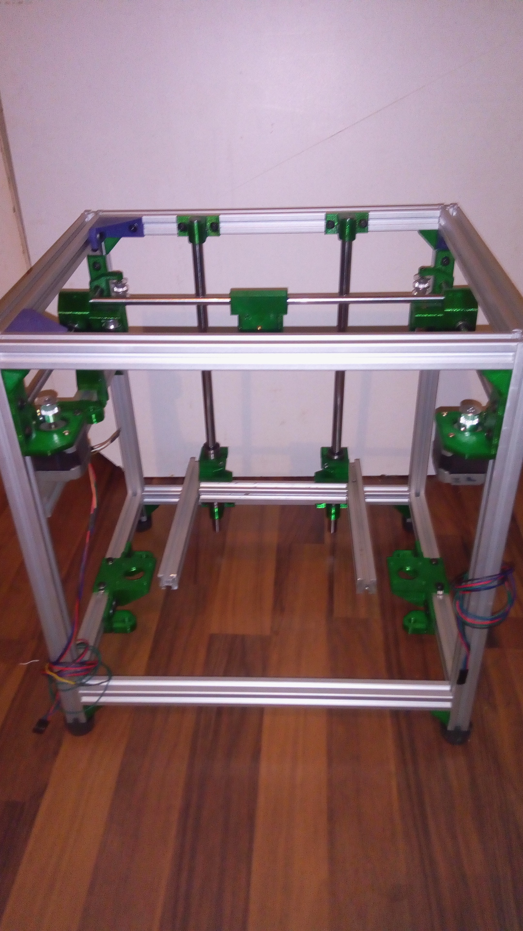

(#) remiasa hozzászólása Máj 4, 2019 / 1
Én egy Hypercube Evo-t kezdten építeni....Vagyis már lassan kész.
Rajta maradt egy két alkatrész mert elsőnek két motorral akartam a tálcát mozgatni de majd leszedem róla.

(#) attika válasza remiasa hozzászólására (») Máj 4, 2019 /
Jobban is jártál volna a két motorral.
De még nem késő.
Majd kitapasztalod de hidd el jobb két motorral.
(#) remiasa válasza attika hozzászólására (») Máj 4, 2019 /
220x220mm bed lessz benne két 12mm tengelyen stabil nem mozdul oldal irányba vagy bukik lefele.
A hozzászólás módosítva: Máj 4, 2019
(#) kameleon2 válasza remiasa hozzászólására (») Máj 5, 2019 / 1
Azt majd a gyakorlat úgyis megmondja, hogy elmozdul-e?. Ha egy motorral meg tudod oldani, sok egyéb bajtól óvod meg magad. Nekem párszor olyan szépen megtapadt a kész tárgy az üveglapon, hogy feszíteni kellett (igen tudom, hogy hidegen könnyebben lejön, csak türelmetlen voltam). Ilyenkor, mivel nincs tartóáram, bizony elmozdultak a motorok. Igaz én tettem két alkoholos filc jelet a kuplungokra, így egyből látszik, ha elmozdul valamelyik motor a nullától és még vissza tudom igazítani.

(#) remiasa válasza kameleon2 hozzászólására (») Máj 6, 2019 /
Működés közben ha áll a motor ott kell hogy legyen tartóáram, ott neked valami baj van a nyomtatóval!
