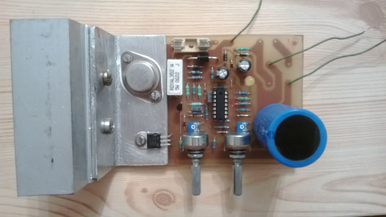

Régebben megépítettem az Alkotó féle 2.7.1 labortápegység 4 tranzisztoros változatát. Elég sokáig állt a doboz elkészítése miatt. Nemrég befejeztem és épp használni is szerettem volna, de egy olyan gondom van vele, hogy kb. 200usec hullámzás van a kimenetén. Épp egy komparátoros áramkört szerettem volna tesztelni, valamiért nem jól működött és ez volt az oka.
A kimenetének jelalakja, olyan mintha egy kondi épp szép lassan kisülne majd feltölt. Kb. 200usec-enként ismétlődik. Hol keressem a hibát?

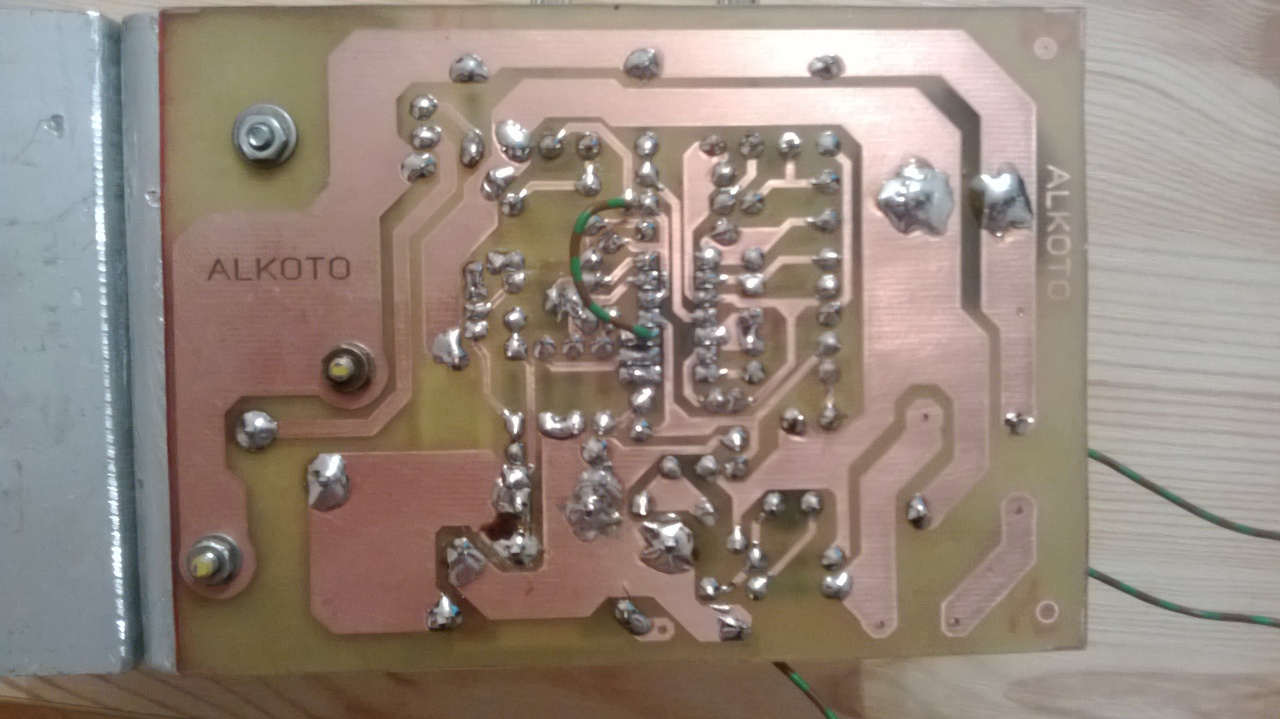

Sziasztok, meg építettem Alkotó 2.6 labortáppját, de nem működik , led egy fojtábba halványan világit csak, hiábba csavarom a potikat semmise történik . A zöld barna vezeték a nyákon alul átkötés lenne mert az ép teszt előtt vettem észre hogy ki maradt és azt is elenőriztem nem ér semmihez, semmi forszemek között és nyákon sincs zárlat ami miatt nem müködne. Segítséget előre is köszönöm.
A hozzászólás módosítva: Jan 1, 2014
