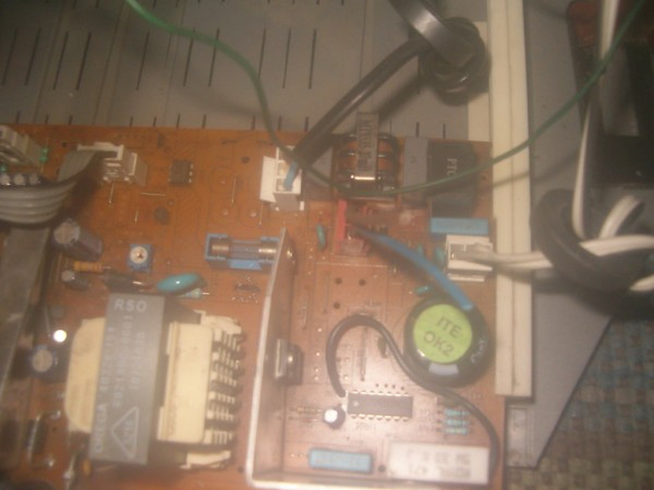

Üdv Mindenkinek!!
A segitségeteket szeretném kérni , Hozzám Került Egy orion t2835stx-silver pt90 Sasszi Tv hiányosan , de jó állapotban.
Hiányzott a hangszóró pótoltam az ok!!
A Táp részénél lenne gondom , van egy visszacsatoló kábel amit egyszerüen elvágtak , és nem a demagnetizáló !!a bekapcsológomb külön panelon van, amire rá van téve a 220v kábel , csak azt nem tudom hogy az alaplapon van egy piros rádugós ajzat abban benne a kábel de el van vágva az hova is csatlakozik mert nem találom.Teszek fel képet is hátha rosszul fejeztem ki magam
esetleg ha van vagy javitotatok már ilyen tv-t tudnátok segiteni??? köszönöm előre is.
