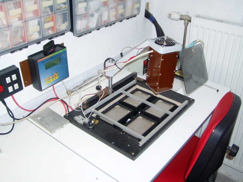

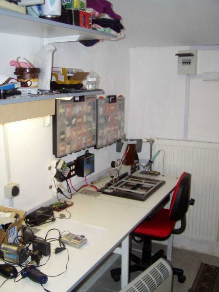

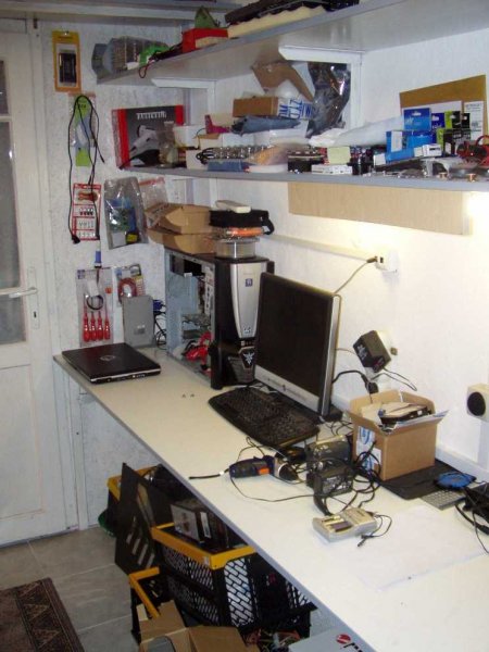

Egy pár kép a műhelyemből, viszonylagosan éppen rend volt. Ez az állapot elég ritka.
(#) patexati válasza greatman hozzászólására (») Márc 1, 2011 /
Szia! Gratulálok! Jó kis műhely! Megvan minden mi kell.. A BGA állomás nagyon tetszik Érdekelne a szabályzása ha publikus! Én is hasonlón töröm a fejem Igaz van hőlég állomásom de én a lámpásra esküszöm

greatman: Nagyon jó kis műhelyed van, megvan mindennek a helye és amint látom elég nagy. Nem tudom nekem mikor sikerül egy ilyet összehozni, mert a lakásban nem szeretik ha ilyet csinálok a garázs meg elég kicsi.
(#) greatman válasza patexati hozzászólására (») Márc 1, 2011 /
Nem titkos a dolog, csak nem készült róla leírás. Egyébként egy Atmega16 vezérli, 2 hőmérőszonda, 2 teljesítményű melegítés, USB port, stb. A firmware idő hiányában nagyon béta, éppen, hogy működik. Majd utána nézek, hogy hátha megvan a kapcsi rajz valahol.
Itt megnézheted működés közben:
Szia! nagyon király Ha előkerülne a rajz annak nagyon örülnék Nem kéne újratervezni nekem a sajáthoz mindent..
Majd igyekszem megkeresni.
