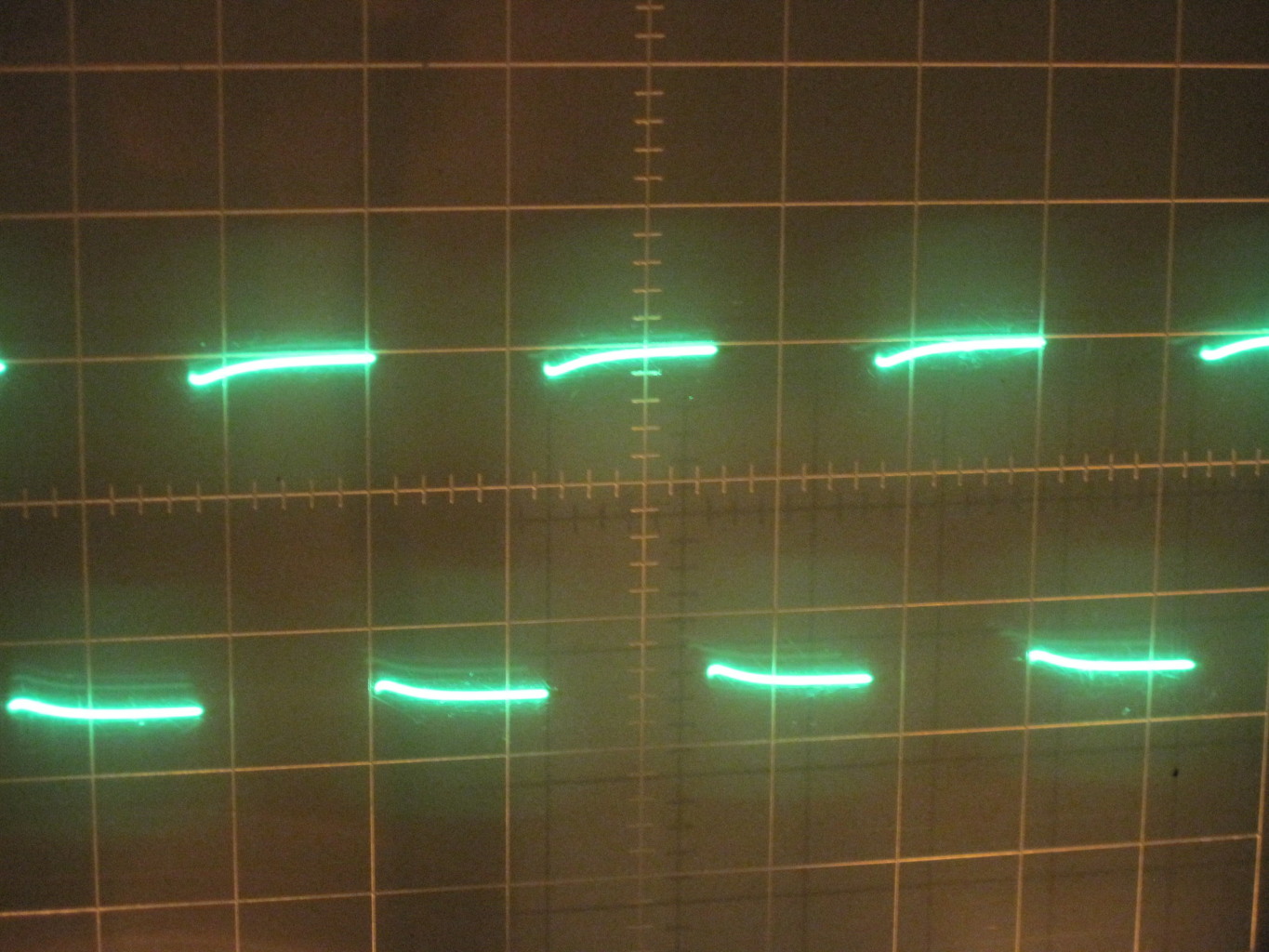

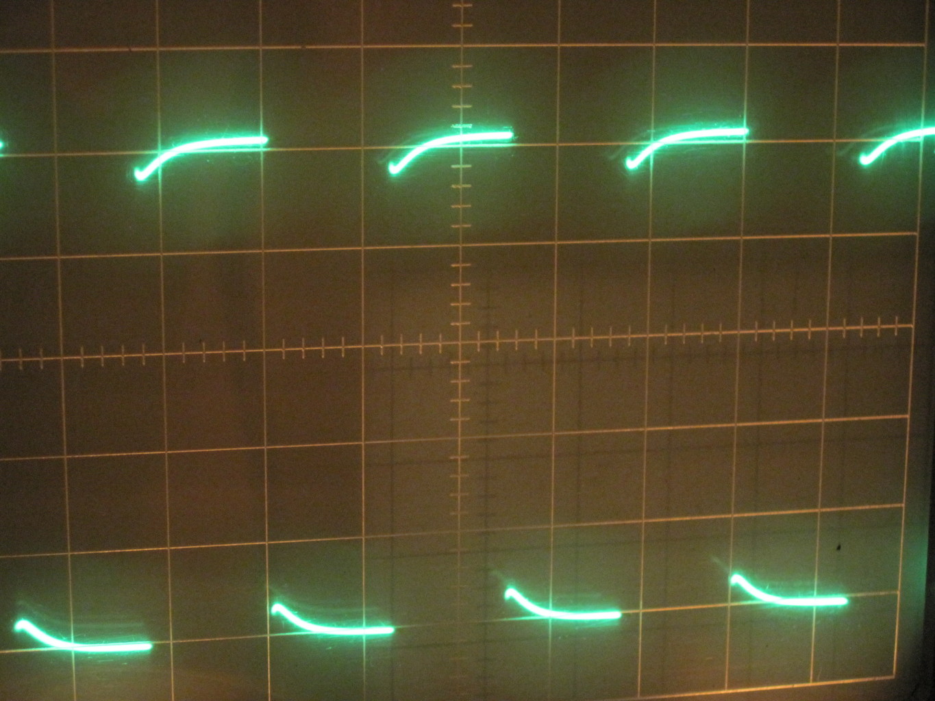

Sziasztok! Kaptam ajándékba egy EMG TR-4655 nevezetű szörnyet, működőképes állapotban. A segítségeteket szeretném néhány dologban. Ha a gépet kalibráló állásba rakom, és a beépített négyszöget mérem mérőfejjel a vonalak nem egyenesek, és a mérőfejen is hiába állítok, sosem bírom teljesen szépre kihúzni. A másik gond, hogy az egész kép lassan horizontálisan pulzál. A harmadik gond pedig, hogy a világítás alacsony állásában a fényerő folyamatosan gyorsan változik, néha elmegy, röcög, néha egész fényes lesz. Ha kicsit adok neki kakaót, egész stabil a fényerő. Feltettem egy videót: Bővebben: Link
A CH2 csatorna mintha kicsit négyszögesebb meg stabilabb lenne minden szempontból, bár a fényesség probléma ott is fennál. Van esetleg tippetek, hogy mi okozhatja a fentieket? Előre is köszönöm!
(#) gerenk válasza baskiria hozzászólására (») Okt 29, 2013 /
Mérőfej nélkül a kalibráló kimenetet össze kell kötni a csatornák bemenetével és belül
az osztók kompenzáló kapacitását állítva a szervizmanuál leírása alapján be kell állítani
az ideális négyszögimpulzust. Ne legyen túllövés és ne legyen tetőesés sem.
Ezt azonban csak azután ajánlom miután a nagyfeszültségű egység áramkörét átvizsgáltad
és javítottad mert szerintem a fényerő ingadozását eltűnését majd úja megjelenését
a nagyfeszültség kimaradása változása és instabilitása okozza.

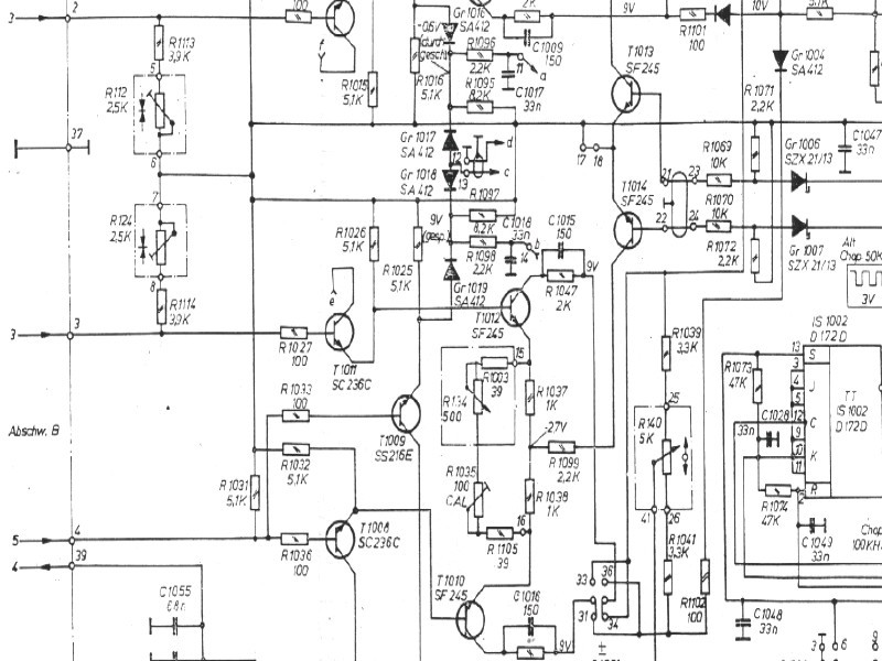

Sziasztok! Van egy RFT EO 213-as szkópom aminek nem megy a "B" oldala, és csak egy sugár van az ernyőn. Hogyan kezdjem el a hibakeresést? Rajzom van. Köszönöm a segítséget előre is!
(#) pucuka válasza vjanos hozzászólására (») Dec 22, 2013 /
A tápfeszültségekkel a nem működő oldalon, és a két csatorna részletes összehasonlításával.
Ha minden stimmel, akkor az elektron kapcsoló ellenőrzésével folytatni.

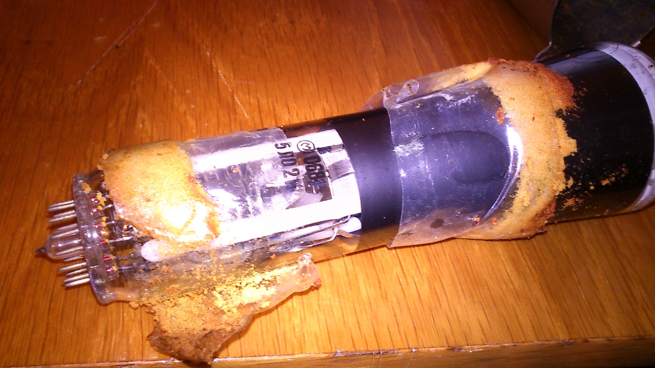

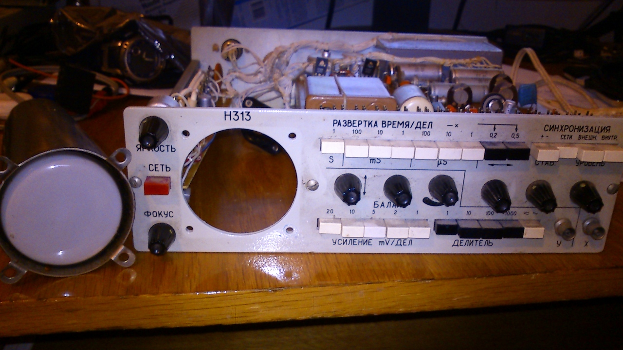

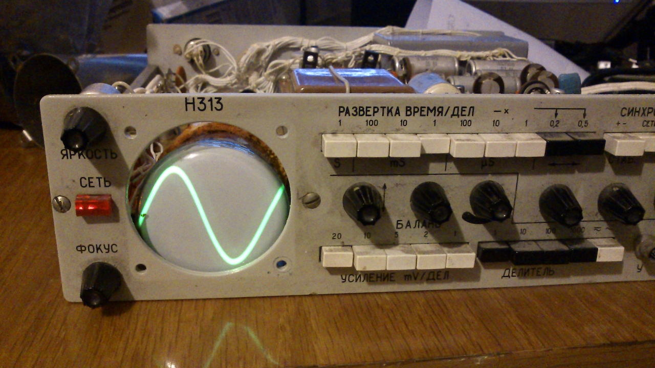

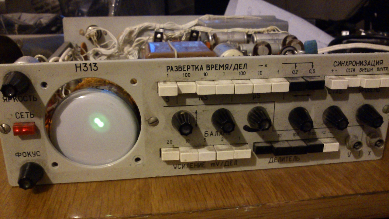

Sziasztok! Lenne egy ilyen '81-ben gyártott orosz szörnyem, ami nem működik. Mivel nincs oszcilloszkópom és sajnos jelenleg pénz sincs ilyenre (tudjuk mennyibe kerül) ezt szeretném valahogyan működésre bírni, ha lehetséges. Szeretném megkérdezni, hol kellene elkezdeni a méréseket? Elsőként főleg a képcső működését szeretném ellenőrizni, mivel ha az ment tönkre azt hiszem felesleges a további munka. Előre is köszönöm a segítséget!
(#) BarnaPili válasza shoginc hozzászólására (») Dec 22, 2013 /
Első körben vedd szemügyre a csövet.Ha a fényes Getter-réteg fehér,akkor levegős lett...kuka.Ha ez jó,akkor építs vissza a helyére,és mérj.Ha fűt,azt látni, a nagyfeszt is ki lehet fáziscerkával mutatni.Elsőnek kb ennyit tennék.
(#) shoginc hozzászólása Dec 22, 2013 /
Nos, már itt tartok...
Ezek szerint a cső működőképes.A beépítési pozíciót el tudod dönteni ha tekergeted a vízszintes és függőleges pozíciót beállító potikat.Utána ki lehet deríteni,hogy mi a további javítanivaló.

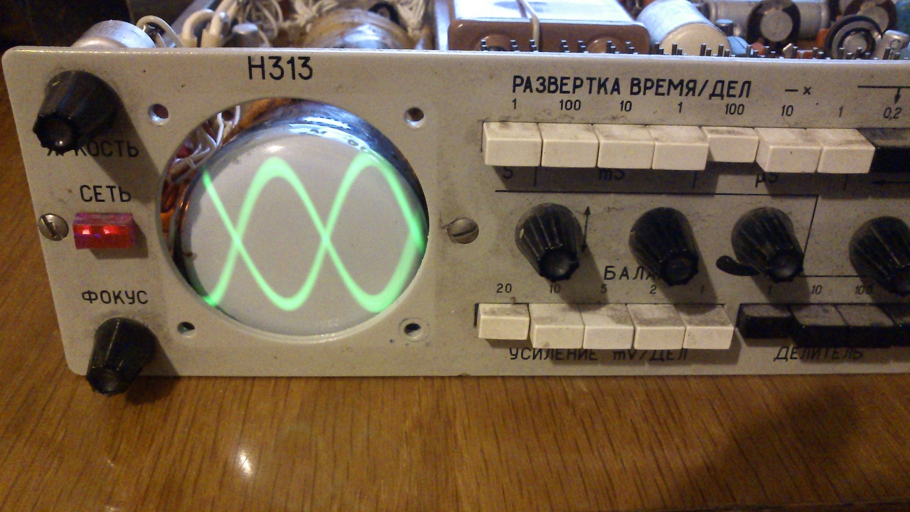

nos, ez megvan.. most pedig hol kell erre jelet kapcsolnom? miért van két csatlakozó az előlapon?
Az "Y" jelű BNC-re kell kötni. Megvan a vízszintes csík?
Nos, ez itt 10Hz lenne, a jelet a számítógép hangkártyájával generáltam...

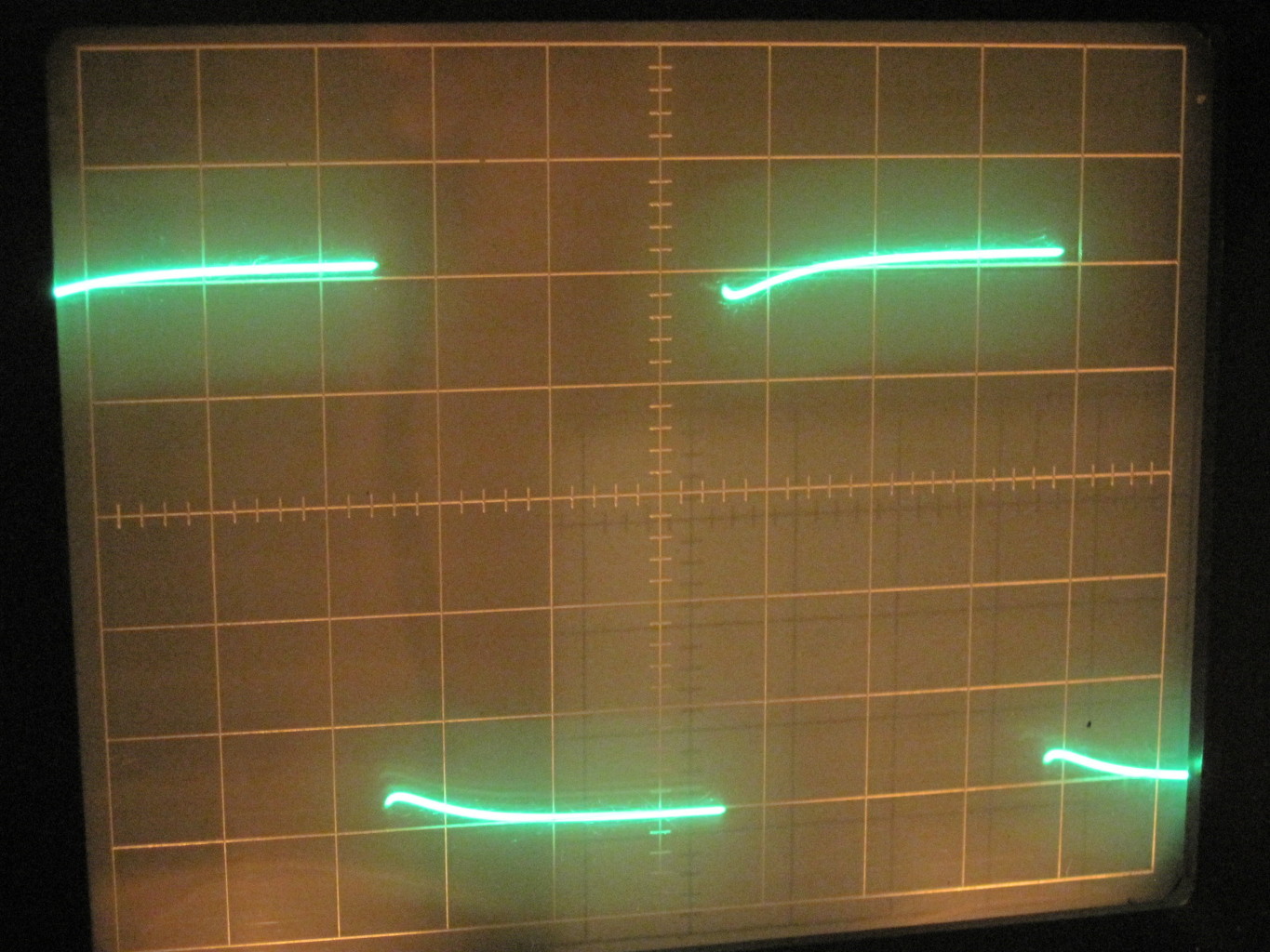

Ez miért van? 1kHZ-et generáltam neki, 100us-al mérve...
A szinkron "CTAB" potmétert próbáld meg tekergetni.Azzal meg lehet fogni.A jobb felső fehér sor kapcsolók is azt állítják.A "CETY" feliratú a hálózati 50Hz-hez szinkronoz.A mellette lévő (jobbról) a belső szinkron,a bal oldali pedig a fel vagy lefutó élre történő szinkronozást állítja.
A jel már megvan, bármit nyomok ugyanazt adja be.. viszont van egy YPOBEHb (LEVEL) potméter, ha azt letekerem szinte teljesen, egy ponton csak egy szinuszjel marad... Ja és mi az X BNC csatlakozó?
A hozzászólás módosítva: Dec 22, 2013
A szint potméterrel lehet azt a pontot állítani,hogy hol kezdje a szinkronizálást.(Feszültségszint).Az X bemenet a külső vízszintes eltérítésre szolgál.Az úgynevezett Lissajous ábrák,karakterisztikák rajzolására pl frekvenciamérésnél,átvitel mérésnél...

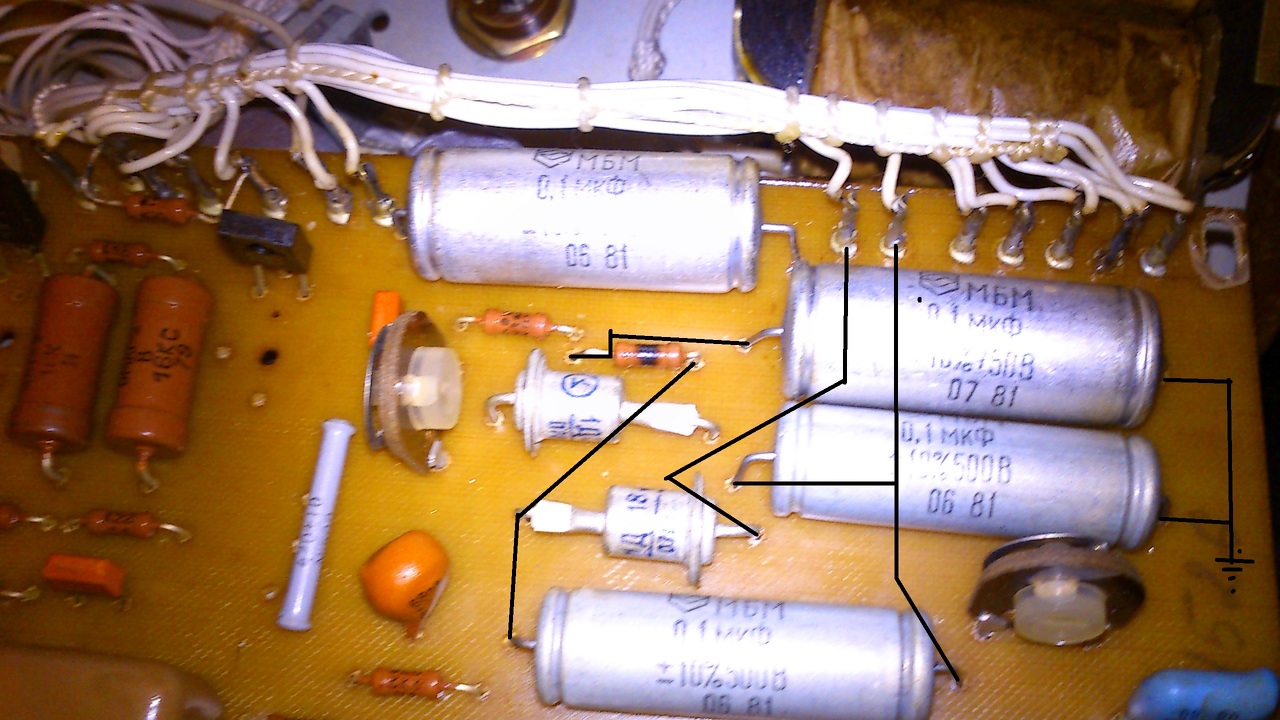

Na, most úgy néz ki, valami történt... annyit vettem észre, egy kis füst száll fel a szkópból, ki is kapcsoltam egyből, majd ez fogadott... a szkóp bekapcsol és működik, de ez az ellenállás melegszik mint a bolond, így nem merem hajtani tovább.. ígyis már fekete.. az okát nem is látom mi lehet..
(#) Gabi válasza shoginc hozzászólására (») Dec 23, 2013 /
Szerintem a csatolt doksi 24 oldalán található rajz szerint az R34 vagy R35 pörkölődik. Valami túlterheli.

(#) vjanos válasza pucuka hozzászólására (») Dec 23, 2013 /
Méregettem pár helyen, és találtam egy elég jelentős feszültség különbséget: aT1010-es tranyó emiterén egyik oldalt 0.2V, a nem működőn 5.4V A rajzrészlet:

(#) shoginc válasza shoginc hozzászólására (») Dec 23, 2013 /
Nos, most már teljesen jó lett a szkóp... Már csak annyit kellene tudni, lehet-e még szerezni valahonnan ezt a méretű BNC-t... Ja és mi az az 5 tűs DIN csatlakozó a hátulján? X1 felirata van...
