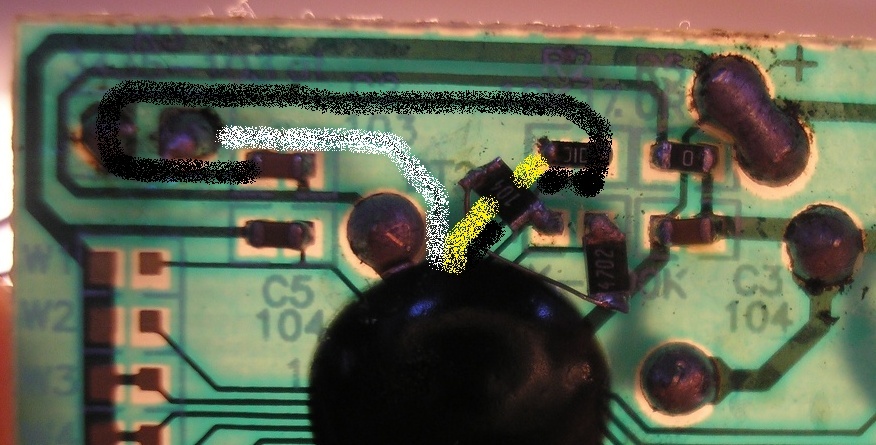

Nem adom fel, az biztos! Tovább méregettem a hőmérőt. Csatolom a nyák képét. Egy gondom van, hogy a fekete pötty IC energiatakarékos üzemmódban hajtja a 10k-os NTC ellenállást, ezen a linket látható, hogy kb. milyen módon (a feszültségszinteket nem kell nézni, a kép készítője túlságosan beterhelte a hőmérőt): Bővebben: Link. Abból indultam ki, hogy egy sima feszültség osztó van a nyákon, és ezt a leosztott feszültséget jelzi ki a kijelzőn, persze átszámolva °C-ra. Azt szeretném elérni, hogy ha külső forrásból adok feszültséget az IC-nek, azt jelezze ki. Próbáltam az NTC ellenállás helyett feszültséget adni az IC-nek (Az NTC (a nyák bal felső sarkában két PIN) két lábát próbáltam bemenetként használni 100k-n keresztül), de nem reagált rá a kijelzés megfelelően. Azt szeretném elérni, hogy van egy referencia feszültségem, meg van az NTC által leosztott feszültségem, és e kettő között szeretnék kapcsolóval váltani. Így láthatom, hogy hány °C-nak megfelelő nagyságú referencia feszültség van beállítva, és azt is, hogy éppen hány fokos az NTC. Találkozott már valaki ilyesmivel? Az biztos, hogy a 10k-s NTC és a 10k-s 1%-os SMD ellenállás sorosan van kötve, és utána a 150k (100k+47k sorosan) is kapcsolatban áll. Bővebben: Link Ezen a linken talált a cikk írója egy pontot, ahol ha a hőmérséklet emelkedik, a feszültség csökken (vagy csak rossz polaritáshoz mérte), az én nyákomon sajnos ilyen pontot még nem találtam, pedig elég hasonló a két hőmérő. Talán a kapcsolási rajza? Bővebben: Link A hozzászólás módosítva: Szept 7, 2013
Ezt a képet kellett volna először is feltöltenem.
Látszik a hidegítő kondenzátor, és hogy a 10k 1% és 10k NTC egy-egy lába közös, viszont a másik elbújik az IC-ben.
Helló!

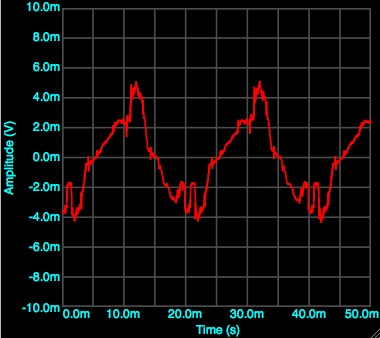

Megnéztem, milyen jelalakok vannak a számomra szükséges kivezetéseken. A nyákon beszíneztem 3 vezetősávot, ilyen néven töltöttem fel a mérhető jelalakot. A elem pozitív sarkához képest mértem (GND-hez képest is hasonló ábrát kaptam...). Minden beállítás azonos. Ami érdekes, hogy a feher.jpg-n a berezgés után levő hullámforma folyamatosan változik, szépen, követhető módon, és a sarga.jpg-n is ugyanez van a sűrű berezgés után, csak kisebb amplitúdóval. Tehát a feszültség osztó alsó és felső lábán teljesen más a jelalak, ezáltal a hőmérséklettől függően mindig más jelalakot lehet mérni a leosztott részen. Ebben csak az a rossz, hogy ha két különböző arányban leosztott jelet szeretnék összehasonlítani pl. komparátorral, akkor nem lesznek a jelalakok azonosak, és a komparátor nem tud rendesen komparálni... A hozzászólás módosítva: Szept 8, 2013
