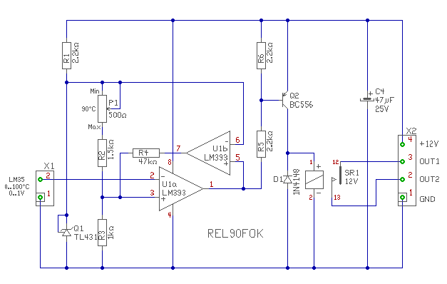

Sziasztok!Csináltam egy kazán hőmérőt..:lm-35 hőszenzor ic.,.digitális panelműszer 2 v os méréshatárral.Szóval egy voltnál 100 at mutat,,(szenzor 1 v),,Teljesen jól működik,a műszer a lakásban van,a kazán a pincében,Teljesen jól látom hány fokos a kazán.. de gondoltam egyet..véleményetek szerint ki lehetne egészíteni a dolgot hogy hangjelzést halljak amikor a vízhőfok eléri a 90 c fokot? Sejtésem szerint valami komparátor kellene,, például valami ilyesmi ref. fesz 0.9v ,bemenő fesz lm 35 kimenete,, 0-2 v,, valaki tud ilyen kapcsolást?

(#) proli007 válasza jammy hozzászólására (») Dec 2, 2012 /
Remélem ere gondoltál. Ha megépíted, akkor csak az LM35-re (vagy próbafeszültségre) kötve működik, mert a bemenet jelenleg szakadt, hogy ne terhelje az LM35-öt. Kimenetére aktív zümmer kell.
(Amiben van oszcillátor)
üdv! proli007

Nagyon köszi! a zümmer áramkört kihagyhatjuk,, ergó ezt hanyagolhatjuk!szóval jó amit küldtél ,köszi de át kéne variálni,, pl 741 es ic re.. (mert ez van)ja és elég annyi hogy ha az lm35 kimenete eléri a 0.9 v(90 c a műszeren/!akkor behúzzon egy relé ..tápfesz az áramkörnek meg legyen 12 v dc,,nagyon köszi a további ötleteket.

Mi van? Nem lehetne érthetőbben? Valamint esetleg nem menet közben ötletelnél és megfontoltabban kérnél?
A 741 nem jó. Mert annak bemenete nem mehet le a 900mV-ra. És ennek a kapcsolásnak a komparátor IC-je nyitott kollektoros. Mellesleg oda írtam, hogy 5..12V. Nem?

(#) jammy válasza proli007 hozzászólására (») Dec 2, 2012 /
Bocsánat! Nem akartam ötletelni.Próbáltam variálni az igaz,elnézést kérek,, csak megnéztem mi van a fiókban.Bár manapság ez már nem sokat számít,(741 em van ,, naná)de rávilágítottál a 741 el mi a baj!Köszi szépen! szóval tényleg egy olyan komparátor kell(minél egyszerűbb) ami 0.9 v különbségre
átbillen ,,na kinyögöm lassan,, az kellene hogy ha az lm 35 ic eléri a 0.9 v kimeneti feszt akkor kapjak egy reléhúzatást, ergó egy figyelmeztetést hogy a kazánhőfok kezd magas lenni,,ez a cél..
