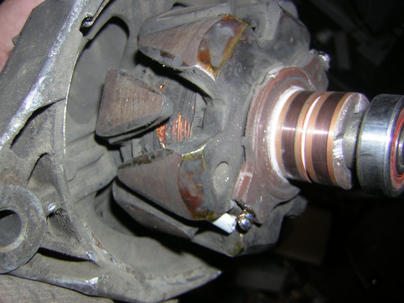

Következő a gond:kigyulladt a töltéslámpám bent 2napja,sajnos nem volt idő foglalkozni vele mert a gyereket hordtam az orvoshoz,ill birta az akumlátor az inditást is.. Ma rámértem ithol és semmi töltés nincs,levettem a generátort,egy valeo tipusról van szó és egy renault clión van.. Szétszedtem a kefék jók elegendő méretüek,a csuszógyürü jó állapotu szép felületü.. Viszont : a csuszógyürü utáni réz csatlakozás amire a tekercs van forrasztva hibásnak látszik,erről mellékelek egy képet.. Egyik oldalt rá van forrasztva a huzal,mérhető a kontaktus közte és az egyik csuszógyürü között,a másik pedig kb 2mm hézag és utánna a huzal itt már nem mérhető semmi .. Megerősitést kérnék,ha öszeforrasztható akkor elméletileg a generátor ujra munkába áll... Köszönöm előre is.

Most már itt van,,erről a forrasztásról lenne szó,
2 ilyen pont van minkettő forpontos,az egyik jó a másik nem.. Ha csak a forasztás lazult le és öszeforasztható akkor már rendezem is tovább..
hát szerintem az dobja magát,hogy folytonos a vill.kapcsolat vagy nem?Átforrasztani nehéz lesz,mert ahoz jó nagy páka kel szvsz.

A forrasztás nem probléma,Gondoltam jobb ha 100% mielőtt belevágok..
Forraszd össze. Amikor összeforrasztottad, akkor a két gyűrű között néhány ohm ellenállást kell mérned. Ha ez megvan, akkor lehet próbálni.
Röviden: adott egy tekercs, egyik vége az egyik gyürühöz, másik a másikhoz van forrasztva. Bátran lehet aksirol, 12 voltrol probálgatni a szakadást, üzem közben is 12 voltot kap. Ha szikrázik, jo, ha nem, szakadt. Ha láthato helyen van a szakadás, össze kell forrasztani.

Végülis szét kellett húzni a generátort mert igy fértem hozzá a huzal végéhez,itt már jól látható volt hogy levált a huzal. Gondosan leforasztottam,szigeteltem,öszeraktam, a két gyürü közt most már 3.5 ohm mérhető,még pár csepp olajat is kaptak a csavarok a következő generálig.. Holnap kapja vissza a donort a kocsi. További kellemes fórumozást és szép estét kivánok.
A tekercs végét nem árt rögziteni a vashoz, ha mozogni tud, ujra eltörhet. Én 2K-s ragasztot szoktam használni hozzá.

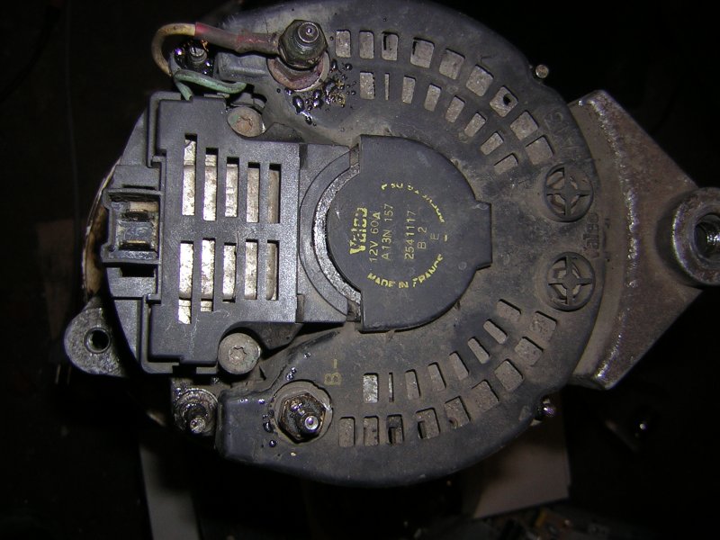

Az elsö képen a B+ kivezetés rozsdásnak látszik, azt is megtakaritanám, a diodahid is rámehet, ha ott rossz a kontakt.
Holnap még korigálok,a b+on csak az alsó anya rozsdás,cseréje nem sok idő,2k-s ragasztó is van..
