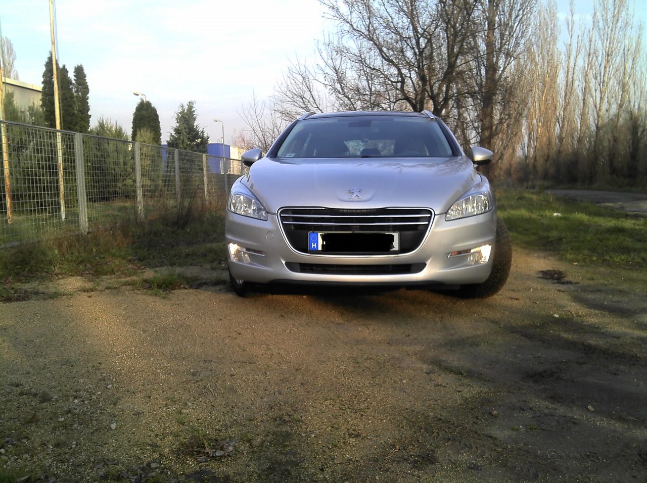

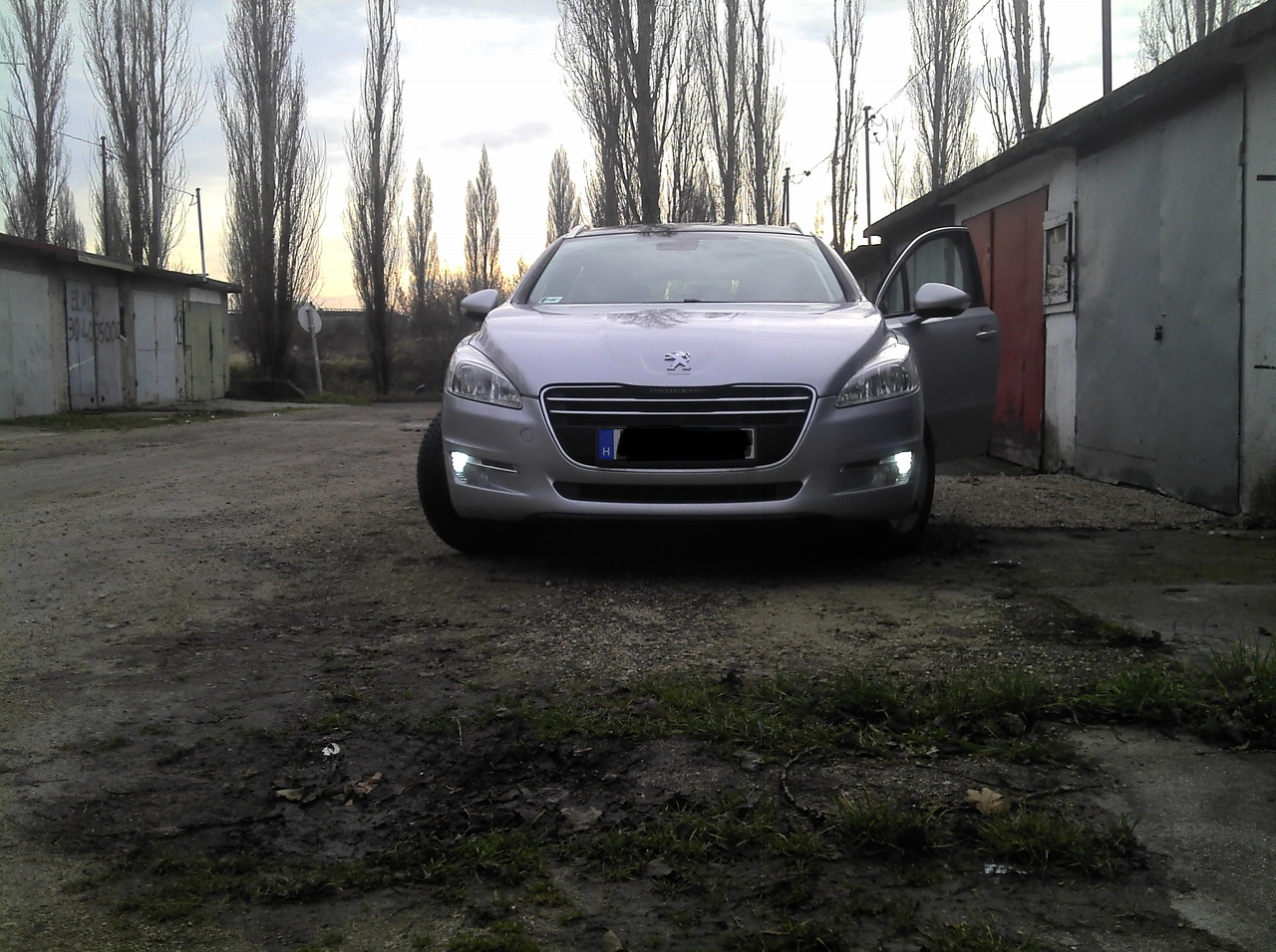

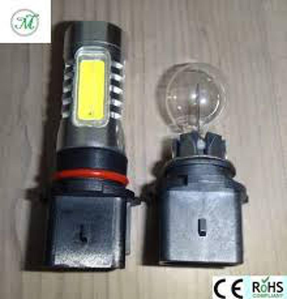

Adott egy Peugeot 508 tipusú autó gyári P13W foglalatú 13Wattos menetfénnyel "DRL" amit gyengének találtam és lecseréltem egy P13W foglalatú...kici kínai állítja 22W-os LED "iZZÓ"-ra biztos nem tud 22Wattot mindegy működnek az autó comp-ja nem jelez vissza minden oké..csak nekem ez is kevésnek bizonyul pl tűző napon már kevésbé látni !
Mellékeltem képet mit mire cseréltem!
Meg hogy most mit szeretnék!

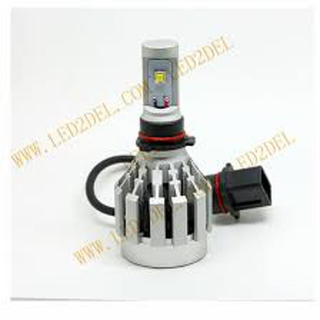

Nos találtam a kicsi kínaiaknál hiper szuper erős LED-et gyári P13W csatival ventillátor hüttéssel 20W-ot eszik vagy ad le nem tudom meg persze 2000Lument darabja.
Lehet hogy ennek a fele sem igaz
A kérdésem a következő...Lehetséges az hogy pl 13Watt képes legyen a megfelelő fényerőre és a ventilátor a LED hüttésére?
Vagy igaz lehet az a 20Watt és az autótol 20 Watt-ot vesz el ,amit már egy 2012-es autónál már érzékeli a BSI,CAN rendszer vagy comp vagy ECU kinek hogy tetszik és letiltja ?
Mivel ami most van benne kamu 22 Watt névlegesen sem tiltja le és jelez vissza a comp hogy kiégett izzó stb.
Pedig a gyári 13 Watt -os izzó helyett most lehet hogy csak 5 Wattot ha felvesz vagy ha tényleg igaz a 22 Watt akkor meg elég nagy a tűréshatár!
Szerintetek bevállaljam ezt az ÚJ szuper ledet hüttéssel gyári csatival foglalattal?Ez trafó nélküli csak plug and play.
Amúgypontosan erről lenne szó:
Nekem az autó két alsó sarkához menne a gyári DRL P13W helyére,természetesen fényszóróba eszembe sem jutna.
Köszönök bármiféle tanácsot,segítséget,véleményt

(#) potyo válasza Dragan1 hozzászólására (») Jan 14, 2016 /
Én nem vagyok hanyattesve ezektől a fehér ledes menetfényektől. A gyáriak biztosan tudják az adott iránykarakterisztikát és fényerőt, de szerintem akkor is rosszabbul észlelhető, mint az izzók sárgás fénye. Mert ugye egy dolog a mérés, és egy másik az emberi szem. Szóval én nem tennék oda ledet, főleg ilyen ismeretlen karakterisztikájút. Egy baleset esetén is tudtommal beleköthetnek, ha nem izzó van ott, ahová gyárilag az volt tervezve...

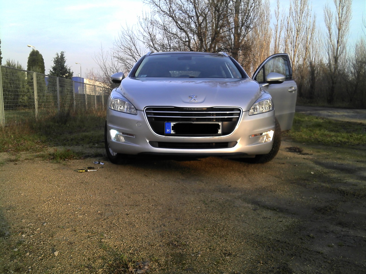

(#) Dragan1 válasza potyo hozzászólására (») Jan 14, 2016 /
Az én autóm esetében bizony jobban látni a fehér LED-et mint az előtte bent lévő sárga izzót
(Amúgy sárga fény rajongó vagyok mert a ködösbe 2500Kelvines H8 NOKYAN hyper yellow izzók muzsikálnak)
Viszont menetfénynél nálam a 13W-os izzó az autó két alsó sarkánál elhasalt,halvány napsütésnél szinte nem is látni.Csatolok képeket a külömbségről
1.kép az izzókkal
2.bal már LED,jobb még Izzó
3.LED mind a két oldalon
2012-es autónál nem gondolná a rend őre hogy nem gyárilag LED műszakin meg 5 perc a vissza csere izzóra.
Persze csak érdeklődök hát ha valaki már próbált ilyen LED-eket hogy tényleg erőssek e...
