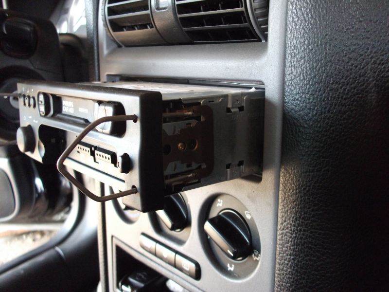

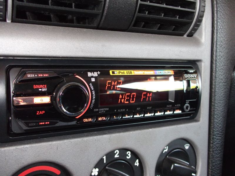

(#) BarnaPili hozzászólása Jún 9, 2012 /
Beépítettem az autórádiómat a gépbe.Tökéletesen teszi a dolgát,sajnos DAB adás felénk csak jövő novembertől esedékes,de ha a "Nagyfaluban" járok,azt is kipróbálom.Kérdéses volt a kormánytávirányító használhatósága,ezért lepróbáltam az Inhouse kolléga által belinkelt honlap alapján az ellenállás értékeket,és ez is működik.Most tervezek az autó és a rádió közé egy PIC-es áramkört,és akkor a kormánytáv is fog működni.Teszek föl pár képet,hogy is néz ki beépítve.
István
(#) Inhouse válasza BarnaPili hozzászólására (») Jún 10, 2012 /
Mázli, hogy szépen befért. Vannak autók, ahol az ilyen süllyesztés "kúpos" és nem lehet betolni a rádiót teljesen.
