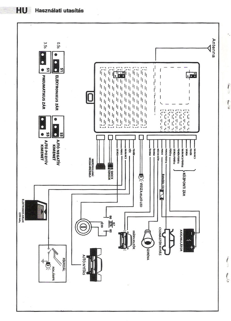

A fehér szálat max 100mA-el terhelheted. Ezt figyelembe vetted? Az ajtó nyitáshoz, záráshoz ennek a kimenetnek semmi köze, hacsak nem erről vezérled az ablak fel/reteszzár funkciót.

Jó lenne a teljes rajz, de túlnyomó részt 1 vezetéken nincs nyitás/zárás, kivéve a levegős és az ahhoz hasonló kivételes vezérlésekben.

Félre érted. Az ablak felhúzás és az ajtózár másik kábelen figyel a leírásnak megfelelően. Csak ha a fehér tápot kap - pontosabban egy helyre kerül a többi elektronikával, hiszen nem csak a riasztó van a gyújtásra kötve - akkor onnantól nem működnek ezek a dolgok. Már arra gondoltam hogy egy diódát teszek be a fehér elé.
(#) zoszka válasza belepes hozzászólására (») Júl 14, 2016 /
Komfortzárról beszéltem, amikor a riasztó atív kimenetére utaltam. Komfortzár esetében erről az egy kimenetről egy szálon megoldható az ablak felhúzása és az ajtó lezárása is egyidőben, akár a szimpla, akár a reteszelt zár. A riasztó egyéb kimenetét nem firtattam.
Egyébként a fehér szál az egy negatív kimenet, amin akkor van test, ha a riasztó aktív. Ha erre visszafelé tápot raksz tönkre megy a riasztó. A riasztó kiegészítőinek, autómata ablakemelőnek, megszakító relének van kitalálva.

(#) belepes válasza zoszka hozzászólására (») Júl 14, 2016 /
Itt úgy van, hogy a zárat egy másik kábelpáros vezérli (gyakorlatilag egy relé pár no és nc kimenetekkel). Az ablak felhúzása ezen a csatlakozón van külön. Elvben az lenne a lényege, hogy a komfortzár esetén ne húzza fel az ablakot, csak az ajtót zárja le - gondolom én - ezért is nem a zár reléjére kell kötni az ablakot.
A fehér szál valóban negatív kimenet. Elvben ahogy én látom úgy kellene működnie, hogy a gyújtás esetén tápot kap a relé egyik lába, esemény esetén pedig a riasztó negatívot ad a fehér kábelra és ezen keresztül a relé másik lábára, így a relé behúz.
(#) belepes válasza zoszka hozzászólására (») Júl 15, 2016 /
Pontosítanék, mert a képen fel van cserélve a fehér és a sárga helye. A valósága kábel lesz most a sárga, és a valóságban fehér lesz a fehér (amúgy a rajzon sárgának mondott kábel a fehér és fordítva). Tehát a fehér szálon a relé van, azt kötöttem be a gyújtáshoz, azzal párhuzamosan és egyben azt szakítom meg a relével - természetesen még a relé előtt kötöttem be a fehéret,
A sárga a vezérlő (?) szál, azt kötöttem a gyújtáskapcsoló első majd a második lábára.

(#) zoszka válasza belepes hozzászólására (») Júl 16, 2016 / 1
Mivel nem tudom mit hova kötöttél és minek mi a jelszinje az autódban, így a rajzból tudok kiindulni. Először is tisztázzuk mi micsoda a rajz szerint.
1. A fehér egy negatív kimenet, amin mindig test van ha a riasztó élesítve van. (Nem csak eseménykor). Vagy ha a rablásgátlót aktíválod. (Nyilván ilyenkor is élesíted csak menet közben)
2. A kék egy trigger bemenet, ami az ajtó nyitását érzékeli(ajtó kapcsoló, belső világítás). Ezt jumper-el tudod negatív, vagy pozitív érzékelésre állítani. [Felfutó, vagy lefutó élvezérlés] (S5)
3. A narancs, féklámpa kapcsoló pozitív bemenet. [Felfutó élre érzékel]
4. Piros. Jellemzően negatív kimenet az aplakmodul vezérléséhez. (Szerintem azonos a fehérrel)
5. A sárga egy pozitív bemenet mely érzékeli a kulcs pozíciót. [Csak szintvezérlés] (Akár gyujtás, akár kulcs a helyén. Bármelyikre kötheted. A kulcs a helyén-t javaslom.)
A jelszintek fontosak. A lefutó és felfutó élvezérlések is (miből mire vált, pl ajtó kapcsoló, féklámpakapcsoló. Az izzók hibája galibát okozhat élvezérlésnél.)

(#) belepes válasza zoszka hozzászólására (») Júl 16, 2016 /
Minden szint amit írtam a rajz színezésének megfelelően írtam. Mivel a gyújtáskapcsolón csak lábak vannak, ezért számoztam be hogy legyen mivel beazonosítani.
1) nincs mindig test rajta, csak riasztott állapotban. Mint mondtam a többi riasztótól eltérően itt a relé normál állapota a zárt állapot. Azaz akkor is megy a kocsi ha pl a riasztó modult lehúzod a csatlakozóról vagy ha a biztosítékát kiveszed.
2) Ez így van, a teszten azért próbáltam végig mindkét állásban, mert nincs jelölve melyik lábak zárása a negatív és melyik a pozitív. Pl az elektromos zár és pneumatikus közötti váltás (a rajzon ez már nem látszik) pont fordítva van mint a valóságban (hosszabb és rövidebb záridő).
3) Igen, ezt rákötöttem a féklámpa pozitív kábelére.
4) Igen, negatív kimenet, 30mp-ig adja rá. Egy relét kötöttem rá és a relé húzza fel az ablakokat, mivel ebben gyárilag nincs ablakfelhúzás kényelmi opció. Ez megy is minden ajtózáráskor.
5) Én is erre tippeltem, oda is kötöttem.
Az 1-es pont az eltérés ahhoz képest amit írtál. Valamiért ez úgy van megcsinálva, hogy csak riasztásra bont a relé. Ahogy elnéztem más normális riasztó esetén alapból nyitott állapotban van a relé. És az a logikus, hiszen úgy a modul eltávolításával nem indul a kocsi, akár csak riasztás esetén, hiszen simán elveszi a tápot a reléről (pontosabban a negatívot). A féklámpák jók és feszt meg is kapja ezt is teszteltem. Szerintem a fehér kábelt - az indításgátló relét - akár az aksira is köthetném, hiszen ott elvben nem figyel semmit, csak riasztás esetén zárja a relét. A sárgának kellene figyelnie, hogy ha kiriasztás nélkül tápot kap, vagy kiriasztás után kap tápot (első esetben megszakítani a relével a gyújtást ill rablásgátló funkció aktiválásakor megszakítani, második esetben pedig ajtót lezárni táplevételre pedig kinyitni). De ezek a funkciók nem működnek valamiért. Minden más megy a jelek szerint ami ezektől független funkció. Ami ezekkel összefüggő az meg nem.

Lehet, hogy azért nem működik az a kimenet (fehér szál), mert a próbálgatásoknál (a leírásodból is kiderül) tápra is volt kötve, ami túlterheli és hazavágja.
Elnézést, nem voltam elég érthető. Akkor van a fehéren test amikor megszólal a riasztó, tehát esemény van. Ha csak be van élesítve vagy ki van kapcsolva akkor nincs rajta test (negatív) - "nc" típusú relé.
Más riasztóknál én azt látom, hogy a relé nyugalmi állapotban (tehát ha a kocsi nincs élesítve) zár, tehát lehet indítani. Minden más állapotban viszont nyitott - ez a relé alap állapota, tehát "no" típusú. Te ezt a fajtát írod, de az enyémben a fenti van.

Van ugye 2x2 szál a központi zárnak, 1 a hátsó ajtó nyitására (ezt nem használom), az ablakzáráshoz 1, fékhez 1, ajtónyitáshoz 1, kürthöz 1, indexhez 2, reléhez 1, vezérléshez 1, betáp - és + 1-1.
A riasztó csatlakozóján van egy fehér kábel és a relén is fehér kábel van. A kettőt kell összekötni szerintem, a relé másik kábelét pedig egy pozitív ágra (aksi vagy gyújtáskapcsoló). Szerintem. De a teljes rajzot becsatolom.
Ez idáig is ezt írtam. A rajz szerint. Azt hogy milyen színű vezeték van neked a reléden, azt én nem látom és teljesen irreleváns is.
A relé másik szálját... Melyiket? Vannak rajta számok, amiket már leírtam, mit hova köss. A központi zár vezérlés 6 szál, amiből általában 4et kell bekötni. Ez lenne a 2x2 szál?
A rajzot én is megtaláltam azért tudtam hogy melyik jumpert kell állítani.
Azt írtad, hogy a fehéret oda is kell kötni.. Mert még hova kéne kötni?
"A relé másik szálját... Melyiket? Vannak rajta számok, amiket már leírtam, mit hova köss. "
86-ra van a fehér kábelra kötve, 85 a gyújtásra (3).
" A központi zár vezérlés 6 szál, amiből általában 4et kell bekötni. Ez lenne a 2x2 szál?"
Igen, de mint írtam azzal nincs is baj.
"Azt írtad, hogy a fehéret oda is kell kötni.. Mert még hova kéne kötni? "
Ahová kötöttem. A relé 86-os lábára. Így kellene neki a relét adott esetben behúznia. így zár a relén keresztül az áramkör.
(#) zoszka válasza belepes hozzászólására (») Júl 17, 2016 /
A relé 86-os lába az ok. És még hova kötöd? Mert azt írtad "oda is". A megszakítandót pedig a 30-as és a 87a- ra kell kötni. Az lehet gyujtás, vagy akár AC, stb.

Közben azt is megnéztem, ha lekötöm az ablakot, akkor bezárni bezárja gyújtás+fékre az ajtót, de gyújtás levételére nem nyitja ki (a központi zár nem nyit).
(#) Inhouse válasza belepes hozzászólására (») Júl 18, 2016 /
Adj már végre egy rajzot, hogy lehessen látni, hogy mit hova kötöttél és miért is kellene nyitnia!
(#) zoszka válasza belepes hozzászólására (») Júl 18, 2016 /
Van benne ablakemelö modul? Közvetlen nem tudja az ablakot felhúzni (max 250mA)
(#) belepes válasza Inhouse hozzászólására (») Júl 19, 2016 /
Mellékeltem már korábban a rajzot. Mint már többször leírtam mindent oda kötöttem ahogy a rajzon van.
Azért kellene nyitnia mert a leírás szerint "Automata központi zár lezárás" funkciója is van és ez a kulcs kivételére kinyitja a lezárt ajtót.
(#) belepes válasza zoszka hozzászólására (») Júl 19, 2016 /
Van, nem is a kilincsre kötöttem. De most komolyan, pár hozzászólással korábban leírtam hogy egy relét hajtok meg vele és a relé húzza fel az ablakokat. És hogy mindez működik is ha beriasztom a kocsit, csak akkor nem húzza fel, ha a gyújtáskapcsolóra is rá van kötve vezérlő szál vagy az indításgátló relé betáp kábele.
(#) Inhouse válasza belepes hozzászólására (») Júl 19, 2016 /
Egy gyári rajzot (előtte meg csak egy részletet), de nem azt, hogy mit hova kötöttél, a több oldalon elszórt szövegből elég nehéz kibogozni, Zoszka is belebonyolódott.
„Azért kellene nyitnia mert a leírás szerint "Automata központi zár lezárás" funkciója is van és ez a kulcs kivételére kinyitja a lezárt ajtót.”
Pl. elektromos ablakot sem szoktak leengedni, csak felhúzni, ettől függetlenül a kp zár nyithat is. A leírást pl. biztosan nem láttam, hogy feltöltötted volna. Ebben akár félrefordítás is szerepelhet, manapság nagyon gyakori. Lehet, hogy olyan funkciót keresel, ami nem is úgy működik benne.
