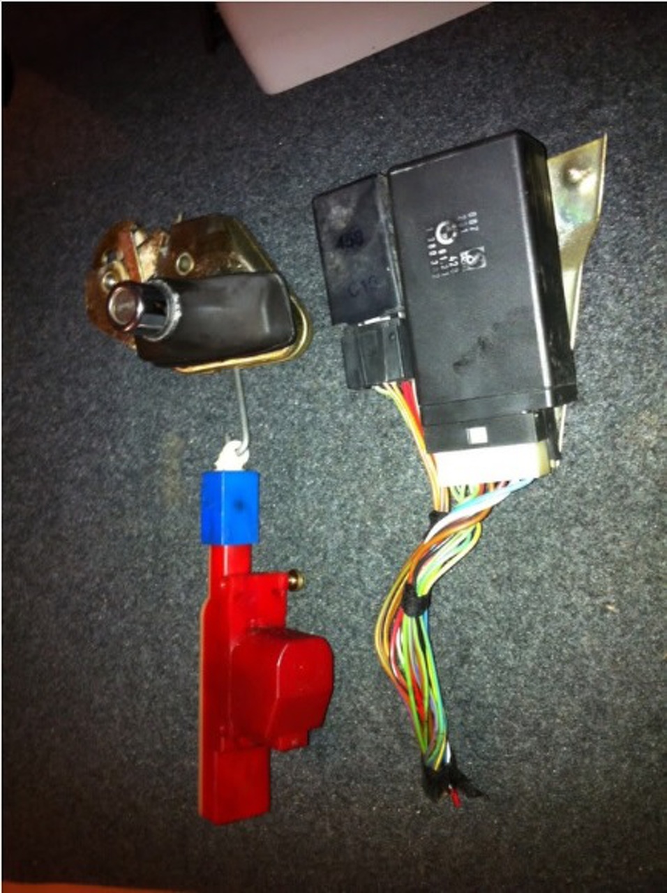

Van Audi A6 C5-öm 1999-ből. A problémám az vele, hogy nem működik távirányítóról a centrálzár, csak ha kulccsal nyitom zárom, volt benne egy elég komoly műholdas nyomkövetős riasztó, ami már nem működött, így mivel azt hittem az akadályozza a gyári centrált a működésben, kiszereltem belőle, de nem lett jobb. Próbáltam a távirányítót rátanítani, de sajnos nem lehet, mert nem látja a jelet sem, a diagnosztika szerint. Próbáltam átkódolni a vezérlőt, de nem sikerült, a jelenlegi kódja 32767, ami szerintem nem helyes, gondolom az utólag beépített riasztós cucc miatt van ezen a kódon, mert kikapcsolták a gyári riasztóját. Jelenleg ha kulccsal nyitom nem villogtatja az irányjelzőket sem, van egy másik ilyen autóm, az igen. Próbáltam annak a kódját bele írni de nem sikerült. Esetleg valakinek van ilyennel kapcsolatban tapasztalata? Köszönöm előre is! ![]()
Oks... Nem olvastam vissza... Csak gobdoltam leírom hogy 1 szálon megy a vezérlés nyitásra és zárásra is. Pusztán 1 ellenállás kell hozzá, hogy mindkét funkciót tudja.
Es 5-6 eres vezeték van az ajtoban abbol 3 villany vezeték a többi signalizacioval működik.... Az alapjan indultam el keresni a vezetekeket egyenként lekotve 3 vezeték az ülés alatt vezérlő be fut... De annyi mindet vezérel nem csoda hogy tonnkremegy(elektromos tükrök, 4x el. ablakok es ajto zárak)

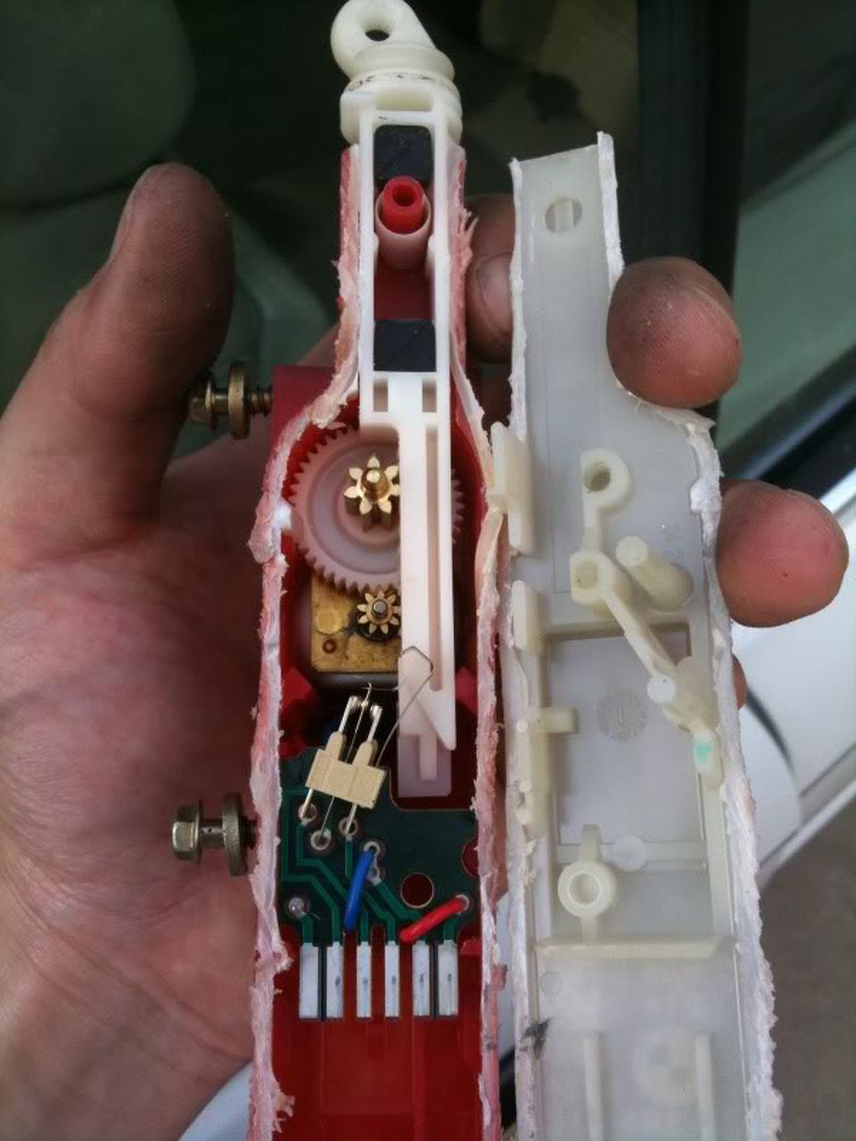

Ma belenéztem a vezető oldali ajtóba. A mágneskapocslót kiszedtem. Első körben kipróbáltam, egy másik mágneskapcsolóval. Azzal sem működik. Nekem nem tiszta, hogy vezérli a központi zár az ajtókat. Amiket tapasztaltam:
1. A mágneskapcsolót kiszedtem, függetlenítettem a kulcstól. Kézzel elmozdítottam mind két irányba és mindkét irányban működik. Zár-nyit az összes ajtó. Ahogy a kulccsal is működik. De nem értem, akkor a kulcsnál lévő mikrokapcsolónak mi a pontos szerepe? Mert most a kulcs nem mozdult semerre és úgy is működik. Tényleg laikus vagyok, aki tudja elmagyarázhatná nekem. 2. A mágneskapcsolóról lehúztam a kábelt, úgy nem működik egyik ajtónál sem, gondolom akkor ez kap elsőnek jelet távvezérlésnél is. 3. A kulccsal mind két irányban megnéztem, úgy, hogy nincs bent a mágneskapcsoló, de be van kötve. Úgy nem reagál semmire. De mondom nem értem a szerepét. Viszont a vezeték nélküli vezérlőn nem tudom mit tudnék még kimérni. Jó lenne egy másikkal kipróbálni, úgy ki lehetne zárni, hogy az a hibás. Az ajtóra visszatérve, nem találtam semmi olyan korróziót, ami az elektromos hibára utalna. Tényleg kezdem azt hinni, hogy a vezérlőnél lehet valami gond, de az meg kap jelet és az indexet működteti... Köszönöm a segítséget előre is!
Mágneskapcsoló? A motorokra gondolsz? Nem értem amit írsz...
Idézet: „Ha erre a pontra te adsz testet egy izzós, autós próbalámpán keresztül, akkor működik a zár?”
Mágneskapcsoló = Motor, ami működteti a zárat
Mikrokapcsoló = A kulcsnál lévő kapcsoló Bocsi, ha rosszul fogalmaztam. „Ha erre a pontra te adsz testet egy izzós, autós próbalámpán keresztül, akkor működik a zár?” Annyit csináltam, hogy a két oldalt, nyitó és záró szálat letesteltem, a vezeték nélküli vezérlőnél a csatlakozónál. A záró szál testre működött, a nyitó nem. De fentebb írták, hogy: "Mivel komfortzáras, a B5 már 1 szálon zár és nyit is, csak különböző jelszinten. A nyitási jelet csak információnak használja, nem vezérlésre." Ezért nem értem, hogy a nyitó funkciónál mit tudnék leellenőrizni. Mármint mit kellene vizsgálni?Jó lenne kizárni a vezeték nélküli hibáját, csak nem tudom mivel kellene szimulálni a nyitási oldal funkcióját.
Nem mágneskapcsoló, motor. A kulcsnál levő mikrokapcsolónál a motorban levőre gondolsz? Az 5 vezetékes mester motorra?
Ha már testelve sem működik, akkor mindegy, hogy a vezeték nélküli vezérlőd jó-e vagy nem. Ha tavaly óta működött egy olyan elterjedt bekötéssel, ahol hol ide, hol oda testet kapcsolt, akkor ez nem változhatott más megoldásúra közben... A testre húzással épp a működést szimuláltad, ennyit csinál a relé is, testet kapcsol rá. Az izzólámpás keresőt azért javasoltam, mert kisebb a zárlat okozásának esélye. Azt kellene megnézni, hogy az a nem működő nyitó szál nincs-e megszakadva, mire a vezérlőhöz ér. Hol kötötted rá a gyári vezetékekre? Forrasztottad? A hozzászólás módosítva: Márc 20, 2017

A BMW-nél kicsit túlbonyolították, de biztosan meg van az oka. A mikrokapcsoló testet kapcsol a nyitó, vagy a záró bemenetre. A vezető felőli ajtóban nem közvetlenül kapcsol a motorban levő mikrokapcsoló testet, hanem a motor szálairól diódákon keresztül. Mivel a motor kivezetései közül legalább az egyik mindig testen van, ezért ez így is megoldható. Azt viszont nem értem, miért van 6 kivezetés a szétvágott motoron...és mi az a plusz biztonsági rész (motorok, érintkezők)...azt majd valami BMW-s szaki megmondja. Ez valami dupla zárást jelent, nem lehet, hogy ezt aktiváltad valahogy? A szétvágott motor paneljét buktasd már ki, hogy mi van a bal szélső lábbal sorba kötve... A hozzászólás módosítva: Márc 20, 2017
Itt írják ennek a dupla reteszes zárásnak a módját...ilyet még nem csináltam nem láttam. Amikor a vezető felőli ajtón 90fokban van elfordítva a kulcs (nme 45fokban), reteszelődik a zár és csak akkor fog nyitni, ha ez ki van oldva. Ezt egy külön mikrokapcsoló jelzi. Itt mechanikusan is reteszel, a másik oldali ajtóban pedig van erre egy motor.
Köszi a linket, átolvasom! Valami lehet abban, amit mondasz. Azt észrevettem régebben is, hogy el lehet fordítani 90 fokkal a kulcsot jobbra, de sose olvastam utána. Akkor ez a mechanikus lezárás lenne, ha pl. nincs az autóban valamiért 12V, pl. elromlott az akksi, attól le lehessen zárni az autót. Viszont a vezető oldali és az anyós oldali zár is felújításra / cserére szorul. Nem tökéletes, érződik záráskor. Elképzelhető, hogy a reteszelős résznél valami úgy maradt valamelyik ajtóban...(most a három pontnál kimentem megnéztem). A jobb oldali ajtót nagyon nehezen lehetett eddig kulccsal kinyitni, nem is használtam rég óta csak a bal oldalit, viszont most a jobb oldalit zárás után akárhogy "erőltettem" nem nyitotta ki az ajtót, csak lezárni engedi...Elképzelhető, hogy ott kavar be valami. Hétvégén több időm lesz, szétszedem azt az oldalt is. Csak a zárt kiszedni teljesen úgy lehet, ha kiveszem az üveget meg lehet az elektromos ablakemelőt is ki kell...Amúgy megnéztem délután, a vezeték nélküli egység hibáját kizárhatom. Lehúzott kábellel ugyanúgy csak a zárás oldal működik testre. Azt viszont megpróbálom kideríteni a linkelt oldalról, hogy ezt a reteszelős "védelmet" melyik vezetéken keresztül működteti.
Ha le van reteszelve, akkor nem nyitható jobbról, ha jól olvastam. Előbb ki kell reteszelni a vezető felőlivel.

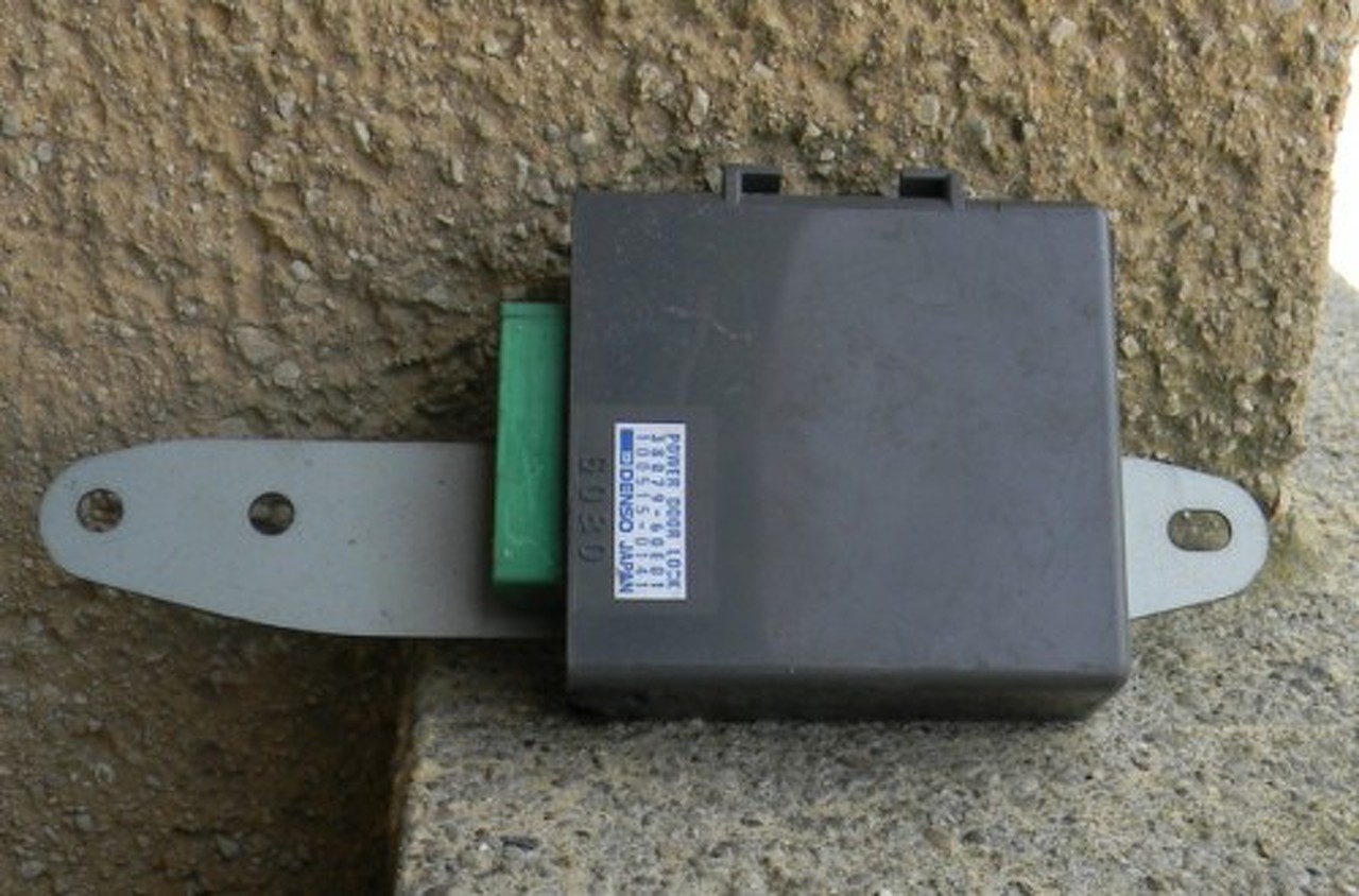

Segítséget szeretnék kérni. Suzuki swift sedan 99 típusú autóm van. Gyári riasztós és központi záras. Sajnos a riasztó távirányítója már nincs túl jó állapotban (zárja az ajtókat és beriaszt) cserére szorul, az ajtózár pedig annyira kopott, hogy nem mindig zár. Ebből kifolyólag vásároltam új központi zár vezérlőt kettő távirányítóval (kínai darab). A problémám az, hogy a gyári vezérlő csatlakozójának lábkiosztását számomra homály fedi. Nem találok sehol adatot arról, hogy melyik kábel mi és melyik láb mit csinál?! Ha valakinek volt már része hasonlóban kérem írja meg tapasztalatát és, hogy hogyan csinálta. Vagy ha esetleg valakinek van valami ötlete a témával kapcsolatban nagyon megköszönném! Csatolom a gyári vezérlőről és csatlakozóról a képet és az újról is. Köszönöm előre is a segítségeteket! Üdv: Krisztián
Én is beleolvastam. A dupla záras reteszelés igazából az lenne, hogy csak a vezető oldalról a saját kulccsal lehet kinyitni, ha jól értelmeztem. Akkor elvileg belülről a zár gombot sem lehet felhúzni ilyenkor, lopás ellen lenne. Olyat is olvastam, hogy a vezető oldali mikrokapcsoló is állhat dupla záras állásban, ha 90 fokkal fordítjuk el a kulcsot. Ekkor a jobb oldali ajtót is blokkolja, de ez annyira nem volt tiszta, átolvasom majd holnap pontosabban. Akár az is lehet, hogy záráskor a mikrokapcsoló valamiért dupla záras állásba ugrik, akkor is ha csak 45 fokba zárom az ajtót. Ilyenkor lehet nem engedi a központi, hogy a nyitási szál "testeljen". Viszont kulccsal engedi nyitni, és ha simán kinyitom, akkor a mikrokapcsoló visszaugrik. Ez megmagyarázná, hogy sima zárásnál a jobb oldali ajtót nem bírtam kinyitni. Valahogy mégis csak kiszerelem azt a kapcsolót. Meg kellene mérni, hogy minden állásban jó-e. De ez csak találgatás, majd megnézem amint lesz időm. De ezzel a linkkel sokat segítettél! Tüzetesebben átolvasom majd.
Kopott, hibás zárakat, valamint a beriasztás okát egyáltalán nem biztos, hogy megoldja egy új riasztó.

A zár az csak kopott hibásnak nem hibás szerencsére. Sajnos a suzuki nem úgy oldotta meg a távirányítós ajtózárást és a beriasztást mint minden más autónál van (külön lehet egy gombal zárni és van egy másik gomb amivel riasztást lehet kapcsolni) a suzuki megoldása: egy gomb van az ajtózárásra és a riasztásra is. Tehát ha távirányítóval akarom az autót zárni akkor minden esetben be is van riasztva és én ezt nem mindig szeretném. Sokszor elég lenne csak simán bezárni riasztás nélkül. Ezért vettem egy új központi zár vezérlőt új távirányítóval. Ezt szeretném bekötni a gyári vezérlő helyére. Csak hát sajnos nem tudom, hogy a vezetékek a csatlakozónál, hogy vannak kiosztva. Erre szeretnék választ keresni. Köszönöm! |
