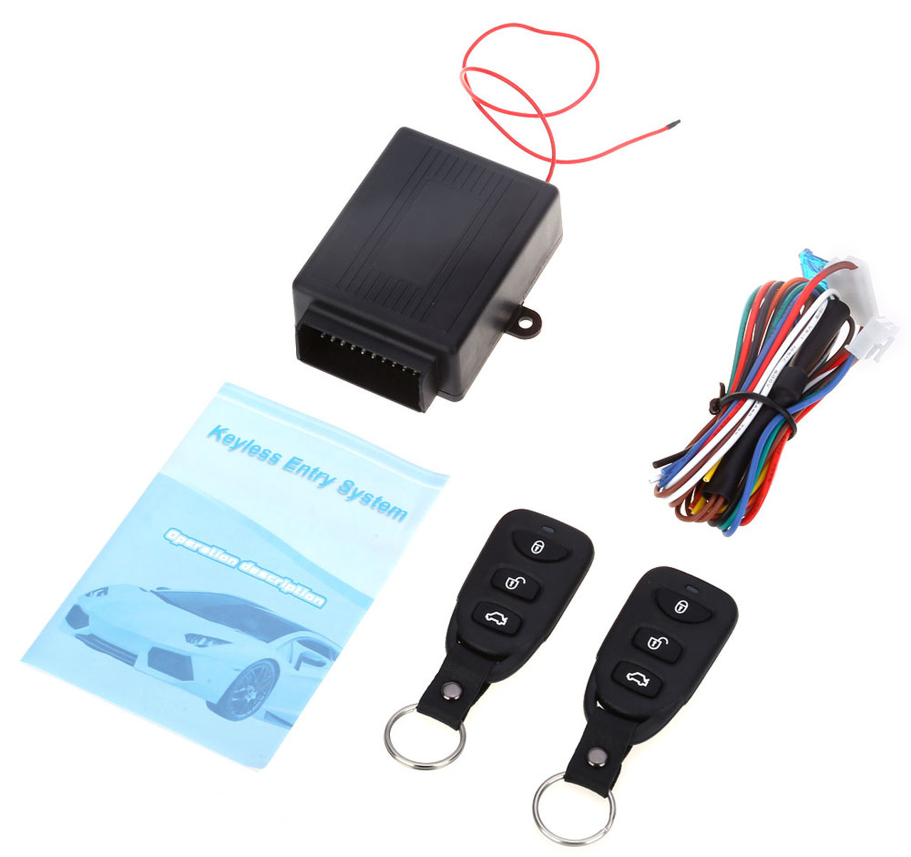

Segítséget szeretnék kérni.
Suzuki swift sedan 99 típusú autóm van. Gyári riasztós és központi záras. Sajnos a riasztó távirányítója már nincs túl jó állapotban (zárja az ajtókat és beriaszt) cserére szorul, az ajtózár pedig annyira kopott, hogy nem mindig zár. Ebből kifolyólag vásároltam új központi zár vezérlőt kettő távirányítóval (kínai darab).
A problémám az, hogy a gyári vezérlő csatlakozójának lábkiosztását számomra homály fedi. Nem találok sehol adatot arról, hogy melyik kábel mi és melyik láb mit csinál?! Ha valakinek volt már része hasonlóban kérem írja meg tapasztalatát és, hogy hogyan csinálta. Vagy ha esetleg valakinek van valami ötlete a témával kapcsolatban nagyon megköszönném!
Csatolom a gyári vezérlőről és csatlakozóról a képet és az újról is.
Köszönöm előre is a segítségeteket!
Üdv: Krisztián

Kopott, hibás zárakat, valamint a beriasztás okát egyáltalán nem biztos, hogy megoldja egy új riasztó.

(#) krisztian90 válasza Inhouse hozzászólására (») Márc 21, 2017 /
Részben igazad van.
A zár az csak kopott hibásnak nem hibás szerencsére. Sajnos a suzuki nem úgy oldotta meg a távirányítós ajtózárást és a beriasztást mint minden más autónál van (külön lehet egy gombal zárni és van egy másik gomb amivel riasztást lehet kapcsolni) a suzuki megoldása: egy gomb van az ajtózárásra és a riasztásra is. Tehát ha távirányítóval akarom az autót zárni akkor minden esetben be is van riasztva és én ezt nem mindig szeretném. Sokszor elég lenne csak simán bezárni riasztás nélkül. Ezért vettem egy új központi zár vezérlőt új távirányítóval. Ezt szeretném bekötni a gyári vezérlő helyére. Csak hát sajnos nem tudom, hogy a vezetékek a csatlakozónál, hogy vannak kiosztva. Erre szeretnék választ keresni.
