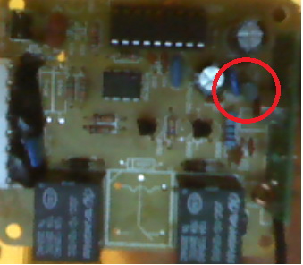

Legnagyobb bánatomra vettem egy heng feng márkájú távirányítós központizár készletet (márkajelzés teljes hiányával). Pocsék áruk fórumában jó helye lenne. Csavarfejek azonnal kimentek, műanyag menetek rögtön kikopnak, a villamos vezetékek jól néznek ki, azonban harmad annyi rézszál nincs benne, mint egy normál 75-ös drótban, smd-k kitörnek a távirányítóból...
A vezérlője elég szépen össze van rakva, azonban észrevettem, hogy a piros karikával jelzett L78L05 5V pozitív fesszab. rendkívül melegszik alapjáratban is (80 fok felett). A környezetét is rendkívül melegíti. A nagy kondik teteje is meleg, valamint a PIC16C556 is meleg.
Valami ötlet azon kívül, hogy dobjam a kukába?

Nagyon mást nem tudtam csinálni, L78L05-öt lecseréltem TO-220 tokozású 7805-re, majd kapott a nyakába egy alu lemezt, melegítse azt. Jobban érdekelt volna, hogy alapban ennyit fogyaszt (80mA) avagy valami meghalt benne és azért. Mellékesen jól működik, csak folyik bele az áram.
A tervező hanyagságát mutatja, hogy gyári feszstab max 140mA áramot bír, erre alapban ennyi folyik át rajta. Alulméretezett szemét.

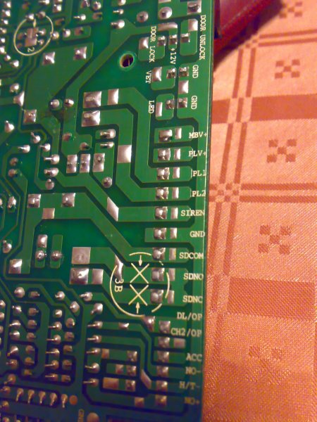

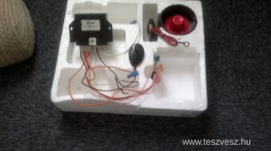

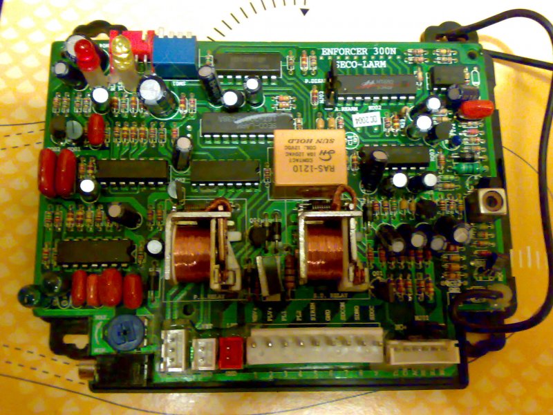

(#) Peppi hozzászólása Szept 14, 2011 /
Kedves Hozzáértők!

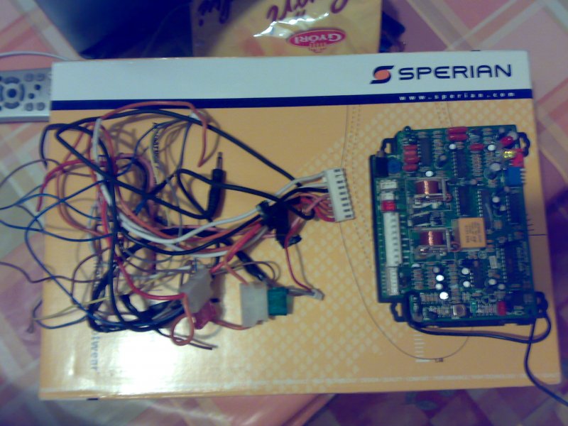

Adott nekem egy 96-os corsa b-tip. jármű, és szeretném a meglevő gyári központi zárat távirányítani. A bal oldali zár már eléggé kikopott, mert városban használjuk, és sűrűn van nyitva zárva. Mielőtt meghalna gondoltam megér 2-3e Ft-ot egy riasztó fejegység, amivel ez gondolom megoldható. Van is kettő, egy Enforcer E-300N, és egy ES-80 ugrókódos valami. Valamelyiket be szeretném kötni központi zár vezérlés céljából, a riasztó része nem érdekel, (max index villantás nyitás-záráskor)úgy is akkor riaszt amikor nem kéne. Szeretnék tanácsot kérni melyiket kössem be, és hogyan ha lehet ilyet kérni. Köszönettel: Peppi

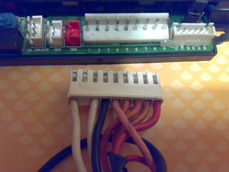

Hát MBV+, és PLV+ van a nagy csatin az 1-es 2-es szálon, és a GND a 6-oson. Az 1-2-esen van biztosíték a vezetéken. Balról az első hármas csatin vannak a door lock, 12v, door unlock feliratok. A nagy csatin a 3-as, 4-es szál az a PL1, és a PL2. Ezek az indexé?
A GND az a test szál? Pl az nincs rajta!
Elnézést, nem írtam, de most elméleti síkon mozgok nem most fogok hozzá beszerelni, csak a hétvégén lesz rá időm. Elméletileg van hozzá huzalmam, csak tudásom nincs. Ezért kértem segítséget :help: . Sajnos ehhez nincs bekötési rajz, de az se lenne elég hozzáértő segítség nélkül. Csak a másikhoz van rajz, de az gagyinak tűnik. Most még egy kicsit homályos melyik felirat mi!
Itt a hátulja.
Köszönöm szépen!
Annyit írj még le, hogy a központi zárra hogyan kell rákötni? Külön szál van a nyitásra, és a zárásra is, vagy másképp van megoldva? Az ajtók, + a csomagtartó nyitása-zárása az a műszerfal alatt beköthető, vagy az ajtóknál is kell bütykölni?

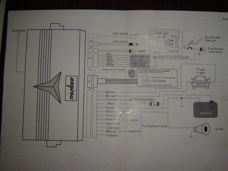

Sziasztok! Van egy 97'escortom és vettem egy thunderCCL2 bicskakulcsos szettet és ezt szeretnem bekötni és ebbe kérnék segítség.

Szia! Gyári központi van benne és erre szeretném rákötni ebbe kérnék segítséget.Csak az a baj nem tudom hogy induljak neki.Az ajtó oldalán van egy csati amibe mennek a vezetékek és itt megálltam.(Bekötési rajzom az van).
