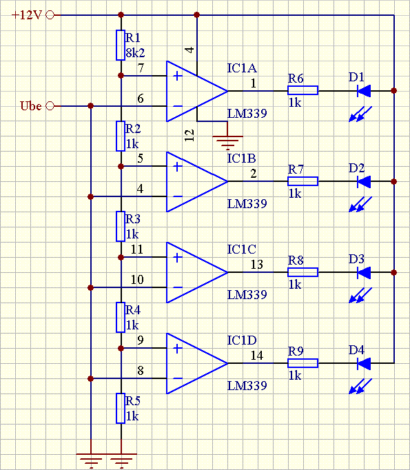

(#) Tomszy válasza Tomszy hozzászólására (») Szept 1, 2010 /
ezt találtam:

(#) 18david18 válasza Tomszy hozzászólására (») Szept 1, 2010 /
Javasolnám neked ezt a kapcsolást. Ebből kettőt építesz, az egyik marad így a másikban az R3 potmétert úgy kalkulálod, hogy kb. 3,6V-nál kapcsoljon az első led, az utolsó pedig kb. 7,6V-nál. Így már 20 ledes lessz a visszajelződ. LM3914 IC-t már lehet kapni.
Mondjuk én arra lennék kiváncsi, hogy a gázpedál állását mivel figyeled. Ami most hirtelen eszembe jutott az a toló potméter. Valószínüleg ezzal már megoldható valahogy.

(#) Tomszy válasza 18david18 hozzászólására (») Szept 1, 2010 /
Valahol azt olvastam, hogy az uaa180 nem olyan szép, vibrálnak a ledek amikor lassan emelkedik a fesz, nem olyan szép folyamatos az átmenet, ezt valaki alá tudja támasztani?
Más:
Akkor kell egy ilyen feszültségre változó ledsor, meg egy feszszabályzó. Erre a kettőre tudtok valami egyszerű, olcsó és megbízható kapcsolást?
A forgó poti nem jó? Vagy nem is tudom mit lenne egyszerűbb beépíteni, talán egy csuszópoti a motortérbe? ahol a pillangószelepet állítgatja? Majd holnap ha kihevertem a megfázásom akkor vizsgálgatom, de ez sztem már a végső dolog, jó lenne ha legaláább egy működő kapcsolás lenne...
