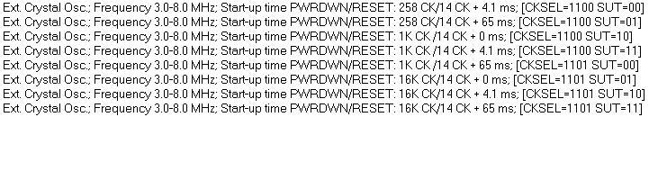

Pár oldallal ezelőtt egy tárcsás telefonhoz való konverterrel kapcsolatban tettem fel kérdést, akkor az órajellel volt a baj, most viszont az a gond, hogy sok hibával működik. Azóta már megépítettem kvarccal és a fuse biteket is beállítottam a képen látható módon. Ezt egy kalkulátorral állítottam be, amit az interneten találtam, viszont az az adott kristályhoz több beállítási lehetőség is tartozott, melyik a legmegfelelőbb?
Amúgy a gond az, hogy a DTMF jel, amit generál nem mindig jó, mintha nem mindig ugyanannyit számolna a pulse érintkező felől, ugyanannál a számnál néha más hangot ad ki. Okozhatja ezt a fuse bitek nem megfelelő beállítása?
(#) kapu48 válasza Vacok hozzászólására (») Feb 27, 2014 /
A „CKDIV8” Elől vedd ki a pipát!
Gondolom, nem szándékosan osztod 8-al az órajelet? Nagyon lelassítja a rendszert.
Ezt általában csak tesztelés kór használjuk, hogy jobban követhető legyen, mi történik.
Hogy induláskór menyi órajelig maradjon resetben, és hány milisekundumig várjon a rendszered?
Azzal induláskór a környező perifériák feléledését várhatod meg.
