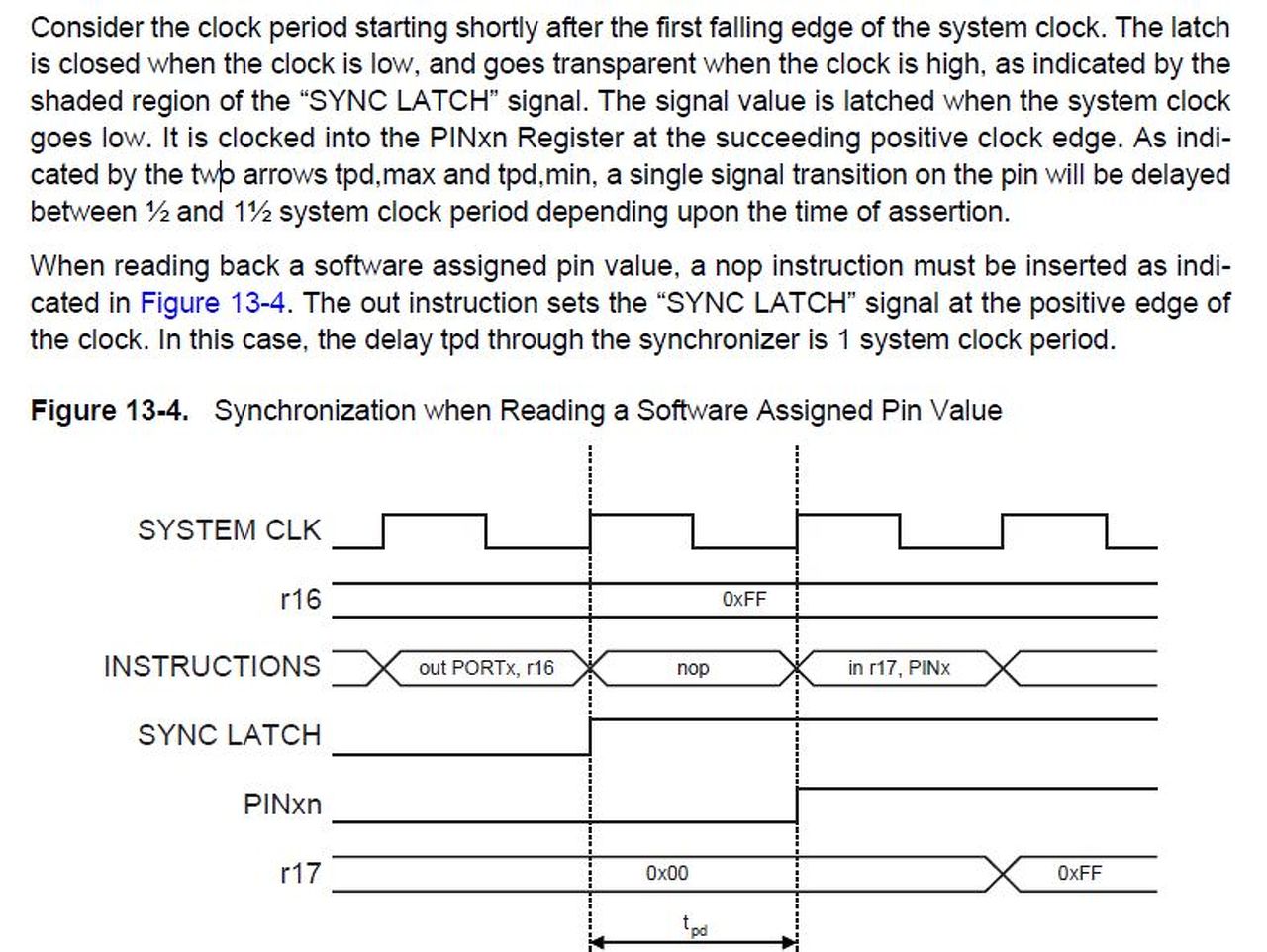

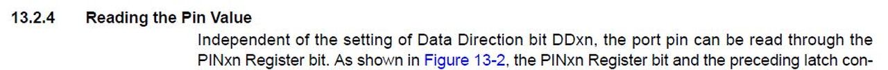

Egy kérdésem lenne.
Egy portra küldök ki egy szintet ( impulzussorozat akar lenni).
Hogy ideális kegyen a forma a második lépésben a port kimenetének a komplementáris állapotát küldeném ki.
Ezt egy com (in to t) (a port bit -pin- állapota a T regiszterbe) paranccsal beolvasom Azaz a port állapotának a komplemense kerül a T regiszterbe, majd innen küldöm ki vissza ugyanarra a portra.
Egyben nem vagyok biztos, hogy ilyenkor meg kell e forditani a port adatirányát (ddr), vagy pin leolvasához nem kell irányváltás. ( az egész port elvben mindig kimeneti irányban maradhat)
Kösz.
(#) Istvanpisti válasza Massawa hozzászólására (») Jún 4, 2014 /
Maradhat kimenet. A mellékletben az ATMEGA48 leírásából az ide vágó részt találod
(#) Massawa válasza Istvanpisti hozzászólására (») Jún 4, 2014 /
Kösz akkor még valahol hiba van....
