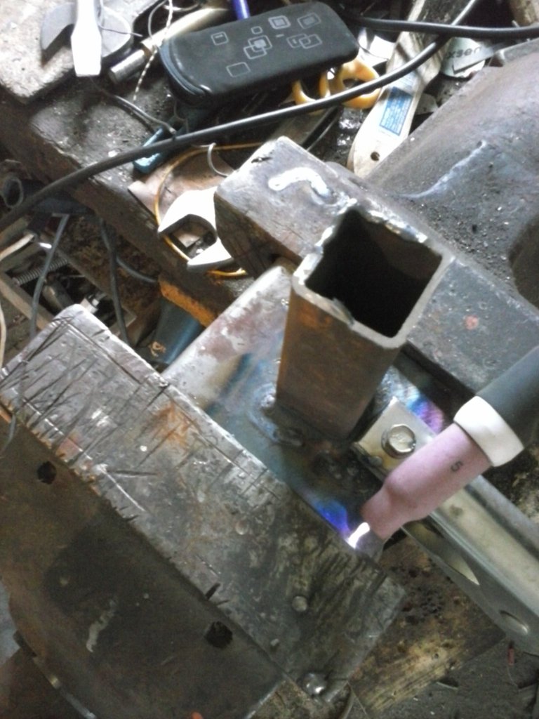

Szégyen szemre ,ajálgatom a fenti HF gyujtást másoknak,aztán meg nálam se dolgozik . ,vagyis a gyujtás dolgozik(van szikra),csak ívet nem tudok vele fogni.Ebben szeretnék segítséget kérni.A tirisztorok vezérlésében a "pulzed tig" néven szereplő vezérlés van megépítve,ezzel semmi gond.Magával a HF gyujtással sem,csak nem akarnak barátságot kötni. A hegesztő trafó utáni vezérlés ,nálam még anyiban más hogy a rajzon lévő két dióda a két ellenállásal még nem került a helyére,nem tudom ez lehet e a gond?Igy is szépen ívet fog,persze "kopintva" .A hegesztő fesz. 30v üresjáratban,nem tudom ez lehet kevés,és ezért nem képes a HF gyujtással ívet fogni?A szikra hossza gáz nélkül 5-6 mm,gáz jelenlétében 10mm-ről áthúz .Bármilyen ötletet szivesen veszek,hogy mivel kéne még próbálkozni,mert kezdek kifogyni,kösz!

Még az R1-et nem próbáltam csökenteni,de a diódát bekötöttem,az Anód körbe próbáltam a kivezetéseket megcserélni. A következő kapcsolási rajzal is próbálkoztam,azonos értékekkel.Idáig jutottam:TIG próba .De ívet így sem fog,a kis videóból látszik .Mostmár tényleg nem tudok mivel próbálkozni

(#) nyekk válasza mpisti hozzászólására (») Nov 24, 2013 /
Koppintósal semmi gond indul elsőre ,még akár 20V is.Azon gondolkodtam, hogy komdenzátorokat benn hagyom,elősegítve az ív fogást,majd utána kiiktatom őket,egy mágneskapcsoló segítségével
